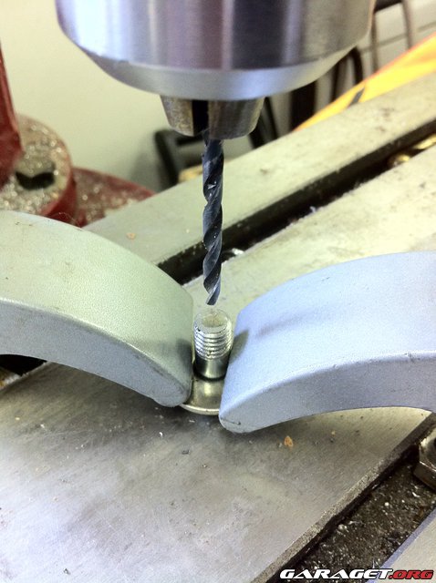

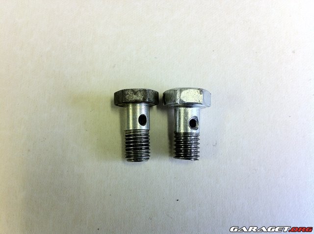

Det var nog över sex veckor sedan jag beställde en M8 banjobult med 1.25 stigning på gängen och fortfarande har den inte kommit... men hur j_vla svårt kan det vara att tillverka en själv?!
https://www1.garaget.org/gallery/images/95/94557/94557-116c5fa22eade3c8a08bb5c2b050a07d.jpg
Efter att första försöket resulterat i en "sprängd" borr så fick jag till en bult. Den högra är min egentillverkade smile

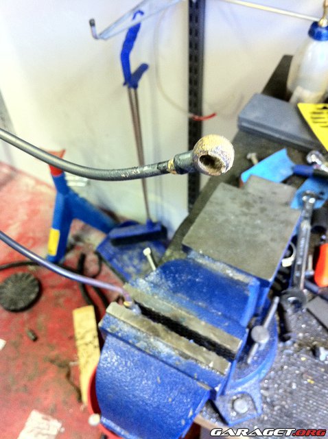

Så med rätt banjobultar så var det äntligen dax att skruva dit den sista oljeslangen till turbon... man va i .... Den specialbeställda slangen har fått 10mm anslutningar istället för 8mm hmm
Efter att ha rotat igenom alla skrotlådor hittade jag två 8mm banjo så nu får jag tillverka ett eget rör istället. så less på allt strul...

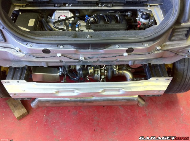

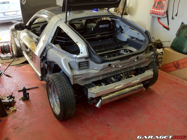

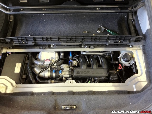

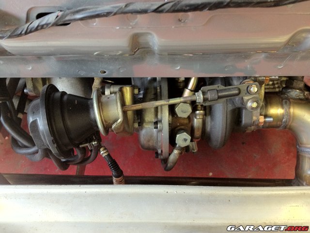

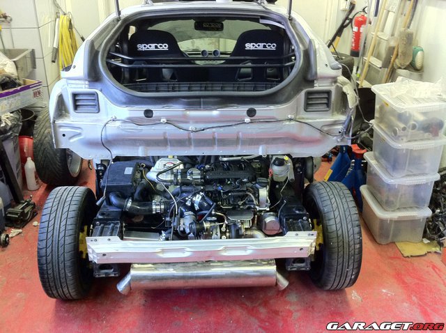

Plötsligt händer det, motorn är (nästan) i!!
Började dagen med en Treo för att motarbeta en elak huvudvärk, en till Treo efter lunch för att på nytt försöka motarbeta huvudvärken.... Egen minnesnotering: Magen klarar bara en Treo.
Så med fortsatt huvudvärk och senare också ont i magen så nådde jag inte dagens mål som var att starta upp motorn. Synd då det bara är en timmes jobb kvar innan nyckeln kan vridas om.
https://www1.garaget.org/gallery/images/95/94557/94557-d5a40514155207fa5d6cfa1400bc2288.jpg

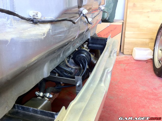

Det blev tight mellan kaross och wategate men inget tar i smile Det var mer tur än skicklighet, glömde att mäta upp referenspunkter innan jag monterade ur gamla subframen. Det enda som jag ser nu som måste göras om är vattenanslutningen till laddluftkylaren. Det blev veck på slangen så jag måste hitta en 90 graders böj och skarva på. Inga bilder på det.

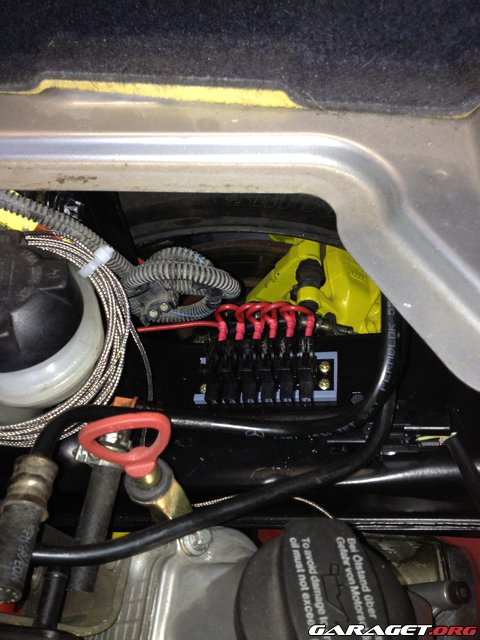

Passade på att montera en säkringsplint och dra fram ström för framtida applikationer. Det är en del sensorer som kommer behöva ström och så ska vattenpumpen till laddluftkylaren kopplas in.
https://www1.garaget.org/gallery/images/95/94557/94557-9cb0f9b313fee82e866a9813e6a542c8.jpg
Nästa helg kommer det ske... då ser vi om den går igång (Med reservation för att min sambo hittar på andra arbetsuppgifter....)
