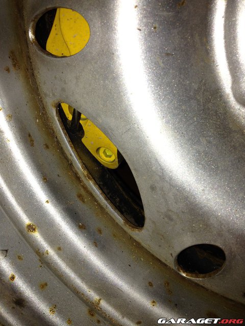

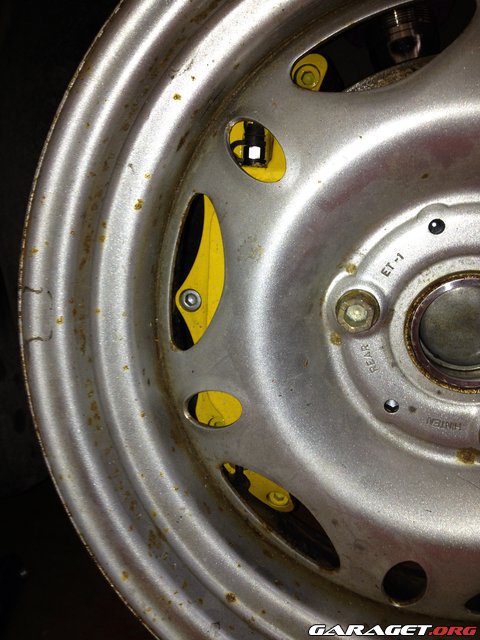

Lovade att komma ut till garaget i helgen och lite har jag fått gjort, dock mest städning. Köpte en lätt defekt industridamsugare som fick bekänna färg i garaget. Inga bilder på dagens arbete men helt plötsligt finns det plats runt bilen igen.
Var ju tvungen att göra nått med bilen också för att kunna avsluta garagebesöket med ett gott samvete. För en tid sedan köpte jag 15" plåtfälgar till en fortwo för att se om bromsoken fram skulle få plats i fälgen. Det blev ett utrymme på 2mm mellan fälg och ok så det borde fungera. Så nu blir det betydligt enklare (och billigare) att hitta både R-däck och eventuella isdäck smile

Ett gruskorn och du är en fin skåra i bromsoket tongue

Smällar man får ta wink R-däck blir bara på bana om jag kommer så långt.

ET -1? yikes wow wink

Bakre plåtfälgen till en Fortwo har ET -1, på Roadstern är det ET -20. Kommer använda framfälgar (ET 20.5 145/65/15) fram och bredda till rätt mått. Det kommer bli lite pussel innan jag fått ihop det smile

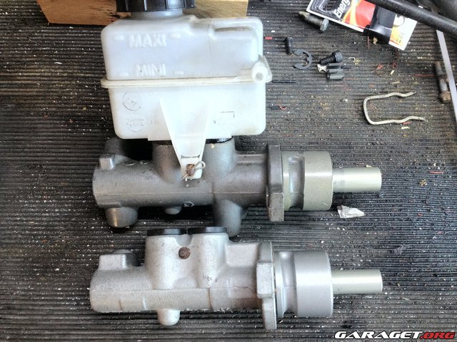

Har funderat hela sommaren med hur jag ska komma vidare i projektet. det finns en massa småfix som ska lösas men det är tre saker som är prio.
#1. Har inte lyckats med att lufta bromsarna. Jag tror att det beror på att huvudcylindern är underdimensionerad sedan jag monterat sexkolvsok fram (ja, overkill...) och Audi-ok bak.

Har lagt massor av timmar på att lösa problem #1. Har googlat till förbannelse och tittat igenom hela billistan på bildelsbasen.se I helgen hittade jag en huvudcylinder med 25mm diameter (org tror jag är 20mm) som såg ut att kunna passa. Var och hämtade cylindern idag och gjorde en snabbkoll i garaget och till min stora glädje ser den ut att passa. Vet mer i helgen smile
Den övre är "nya" cylindern.
