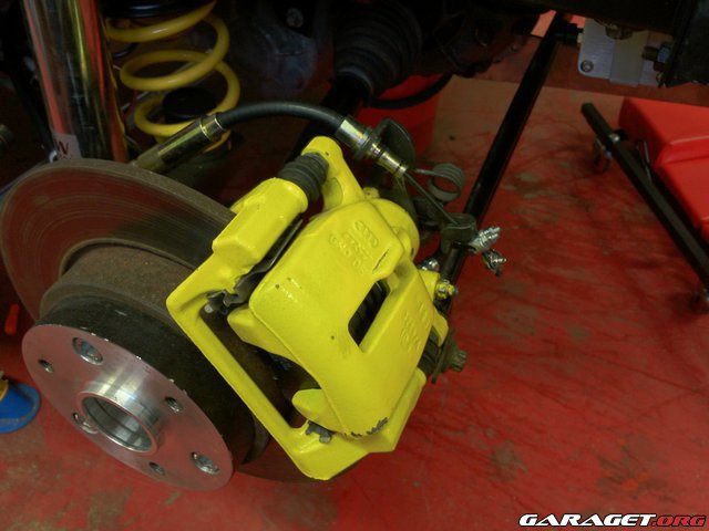

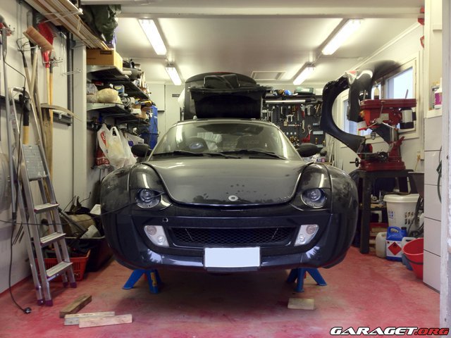

Började dagen med att palla upp bilen så att det går att jobba under den samt att det ska bli enklare att lufta alla hörn. Den ser ledsen och dammig ut, den ser kanske lite besviken ut att den inte fått vara ute i sommar smile

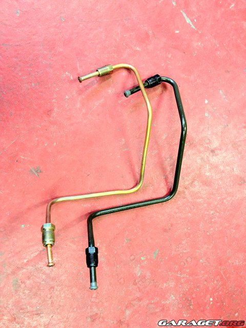

Var tvungen att tillverka ett nytt rör från nya huvudcylinder till ABS hydraulaggregatet då det var annan gäng på ena hålet.

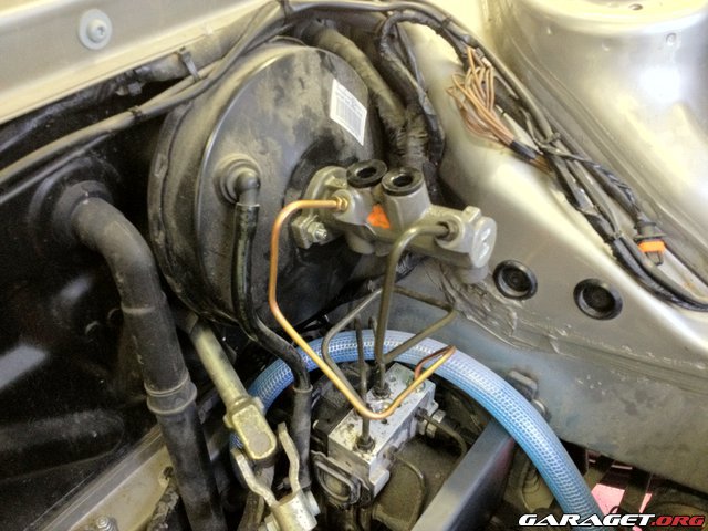

Huvudcylinder på plats. Behöver nu en extra fot till garaget så att systemet kan luftas smile

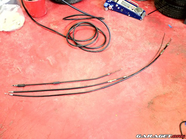

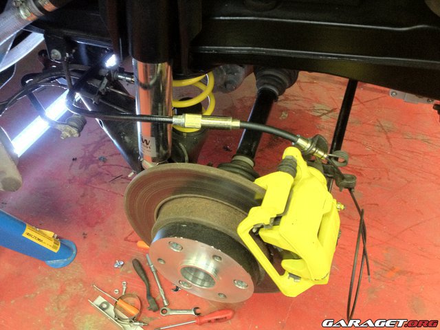

Med huvudcylindern på plats var det dax att ge handbromsvajern lite uppmärksamhet. Då de för långa vajrarna till en VW Passat redan var inköpta och betalda så gav jag mig på att korta ner dom. Kapade ner dom ca 70cm och klämde fast den uppborrade hylsan med hjälp av skruvstädet. Resultatet blev riktigt bra, får se i morgon om det nu kommer att fungera.
Längst upp är originalvajern, sedan den kortade och sist original Passat.
https://www1.garaget.org/gallery/images/95/94557/94557-0e8280a6a37dc0bf0d15f521ba08956e.jpg
I morgon ska jag ge mig ut på jakt efter vajerlås som passar in i bromsoket, borde gå att hitta på Bauhaus.

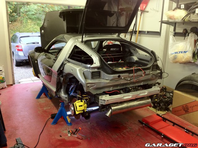

Inte så stor skillnad jämfört med bilden från igår men nu är handbromsen färdig och fungerar kanon. Jäkligt skönt att kunna stryka det från listan.
https://www1.garaget.org/gallery/images/95/94557/94557-1fb0d0352e01c5a735c50d13f7896d99.jpg
Resten av dagen har gått till en massa småfix, inget värt att dokumentera på bild smile
