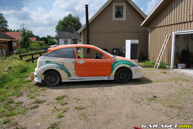

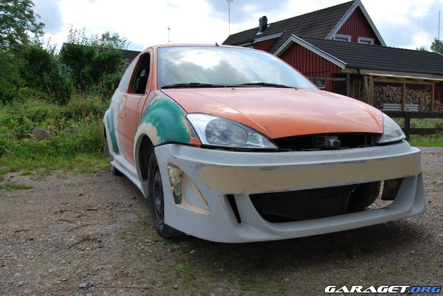

https://www1.garaget.org/gallery/archive/19623/721846_87chh9.jpg
hängde på lite grejer så ja kan ta lite helhets kort

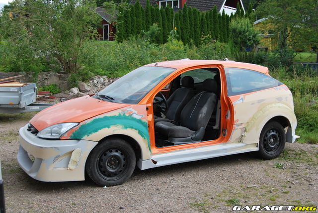

https://www1.garaget.org/gallery/archive/19623/721848_n8hb1m.jpg

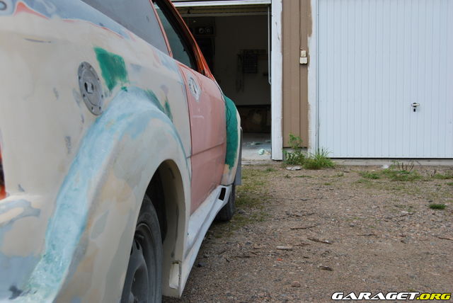

https://www1.garaget.org/gallery/archive/19623/721858_hxv1qc.jpg
först polyster och väv på byggskummet, sen ett lager glasfiberspackel som jämnar ut dom värsta groparna..snart dags för ett lager finspackel
