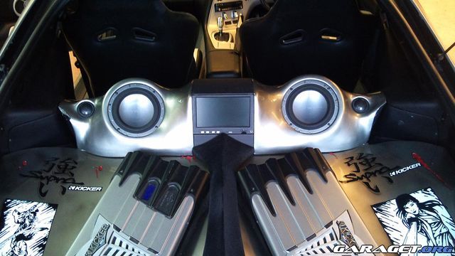

https://www1.garaget.org/gallery/archive/19623/935683_zvgneu.jpg
Arcangelus ville ha nått som fyller ut tomrummen i ljudbygget, det är byggt till en targa så det passade inte lika bra i en coupé , men det ska ja fixa till smile

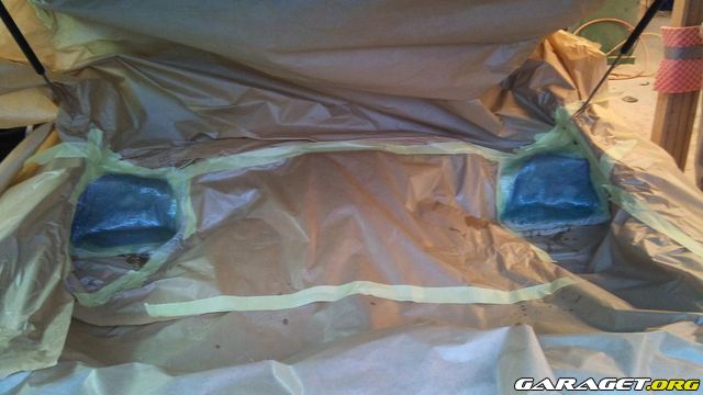

https://www1.garaget.org/gallery/archive/19623/935685_3gxfic.jpg
började med att gjuta av ljudbygget så han kunde få med sig bilen hem..för när formarna är klara så vet ja ju att det passar

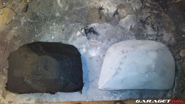

https://www1.garaget.org/gallery/archive/19623/935686_p9kkur.jpg

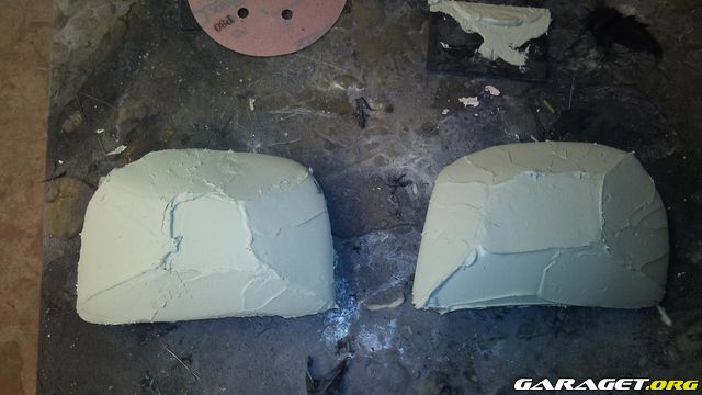

glömde givetvis ta kort men ja fyllde mina forma med byggskum och formade till en kub, sen plastades den och sen ett lager kolfiberspackel på hela, här ser ni före och efter det slipade kofibret
https://www1.garaget.org/gallery/archive/19623/935688_l82gu9.jpg
sen ett lager finspackel på hela ytan

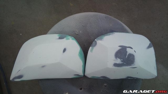

https://www1.garaget.org/gallery/archive/19623/935689_1cann9.jpg
mattat ner det och försökt få det så symetriskt som möjligt

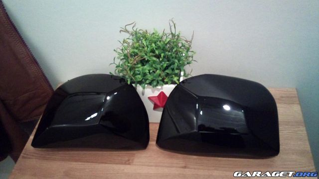

https://www1.garaget.org/gallery/archive/19623/935690_w55202.jpg
efter slipgrund så va det dags för färg å så här blev dom..har dock ingen bild på resultatet i bilen men det kanske ägaren själv lägger upp inom kort wink

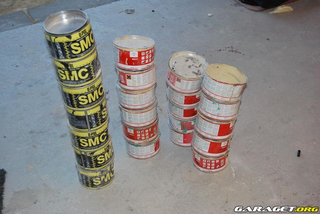

https://www1.garaget.org/gallery/archive/19623/939064_u2jrgh.jpg
ja det är inte gratis att bygga bilar..går ju åt en del spackel

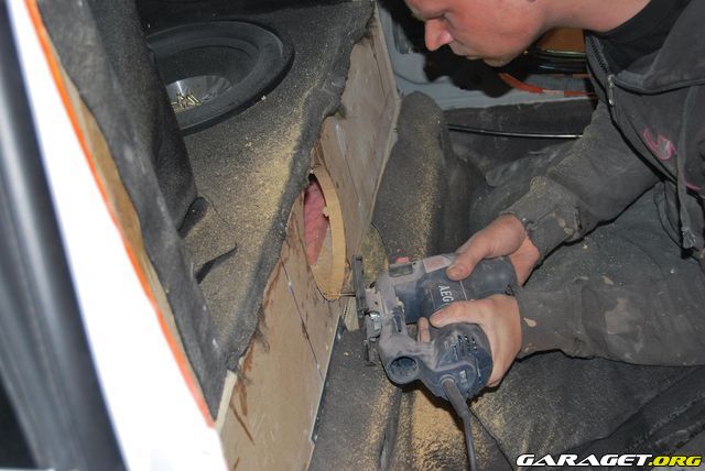

https://www1.garaget.org/gallery/archive/19623/939065_1dubxe.jpg
sågar upp baslådan lite

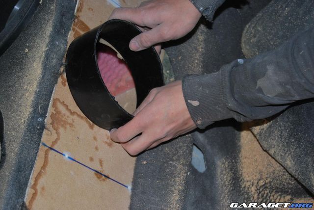

https://www1.garaget.org/gallery/archive/19623/939066_zitr20.jpg
mmm 6" rör

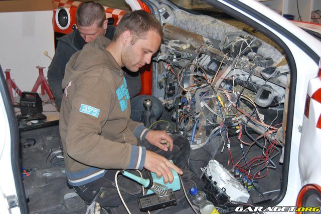

lite elfel ska fixas, hann inte göra det innan elmia å sen har det ju varit en massa utställningar men nu åkte insrumentbrädan ut....
https://www1.garaget.org/gallery/archive/19623/939068_ihc0bt.jpg
självmord?
https://www1.garaget.org/gallery/archive/19623/939070_8oeabx.jpg
nejdå, det va ju Gutte som hängde mig å vwmannen va vittne wink

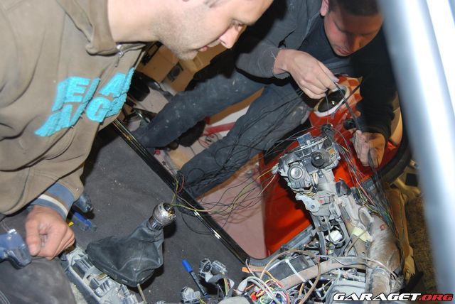

https://www1.garaget.org/gallery/archive/19623/939072_j34lxz.jpg
många kablar ska redas ut...16st mer exakt, en efter en ......

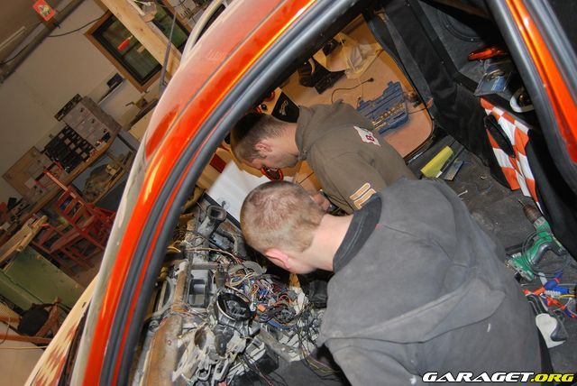

https://www1.garaget.org/gallery/archive/19623/939073_0ehq63.jpg
en salig röra, men vi har läget under kontroll.... I hope!

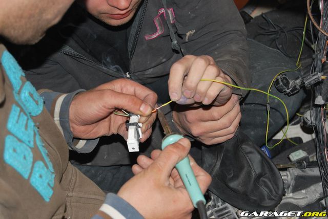

https://www1.garaget.org/gallery/archive/19623/939075_ja39e7.jpg

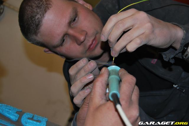

alla kablar till hastighetesmätaren lödas om och kontrolleras..den har inte funkat sen ja byggde om brädan så det va dags nu att fixa den så ja iaf har en tripp mätare och tankmätare
https://www1.garaget.org/gallery/archive/19623/939077_qjijcb.jpg
till och med jag kan va koncentrerad , men det varar inte länge smile
