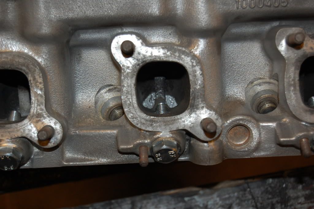

avgas reningen pluggar man igen med stoppskruv och mutter big_smile Jag gängade m10 rakt igenom, och tätade med loctite flänspackning tongue

Hittade en bild hur man kan göra om du inte vill hålla på med svets.. (liknar det som jag gjorde..)
http://i159.photobucket.com/albums/t152/landa_in_racing/savar23.jpg
Sen slipar man ner skruven så den ligger plant med avgas..
