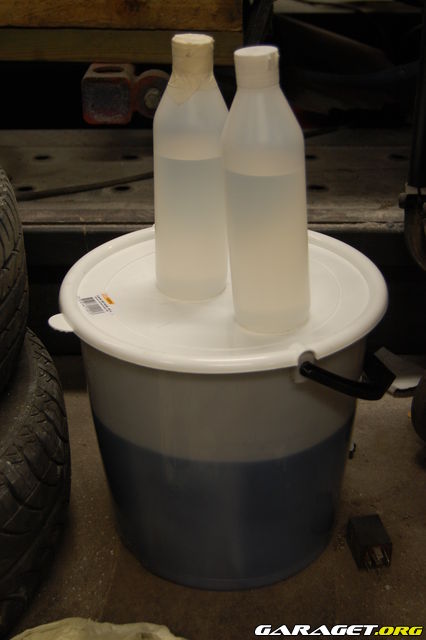

Plast och härdare inhandlat! (Y)
https://www1.garaget.org/gallery/archive/123500/746661_rtq842.jpg

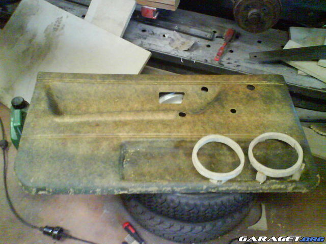

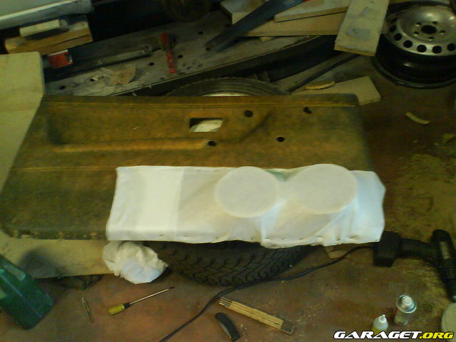

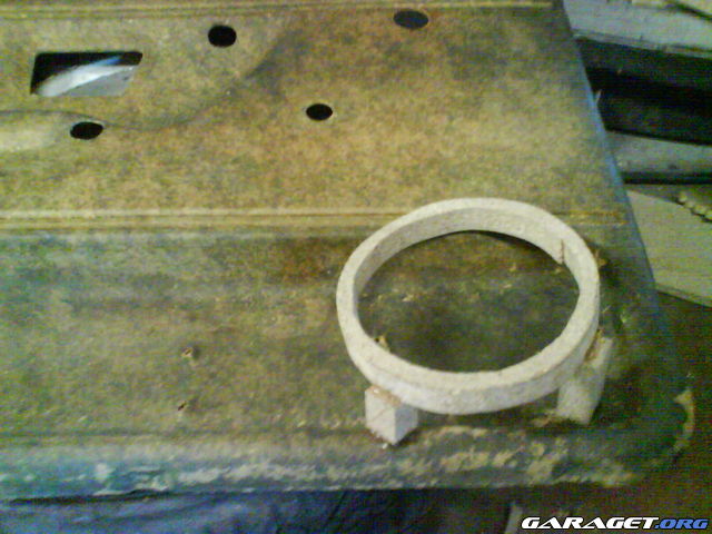

Sågade ut ett par ringar till högtalarna och limmade på plats på dörrpanelen
https://www1.garaget.org/gallery/archive/123500/746665_58hxrk.jpg
https://www1.garaget.org/gallery/archive/123500/746666_0szqk7.jpg
Drog på lite tyg
https://www1.garaget.org/gallery/archive/123500/746668_t2j14f.jpg

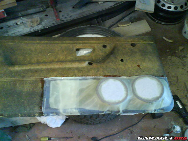

Sen la vi på plast
https://www1.garaget.org/gallery/archive/123500/746692_hu7bgq.jpg
https://www1.garaget.org/gallery/archive/123500/746700_9z80lv.jpg
Virre kände sig inte riktigt hemma med tyget...
https://www1.garaget.org/gallery/archive/123500/746709_fftbmr.jpg
...men nu sitter det på plats i alla fall. (ja vi valde den finaste delen med fransar)
https://www1.garaget.org/gallery/archive/123500/746714_6cxtqc.jpg

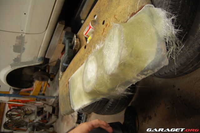

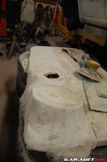

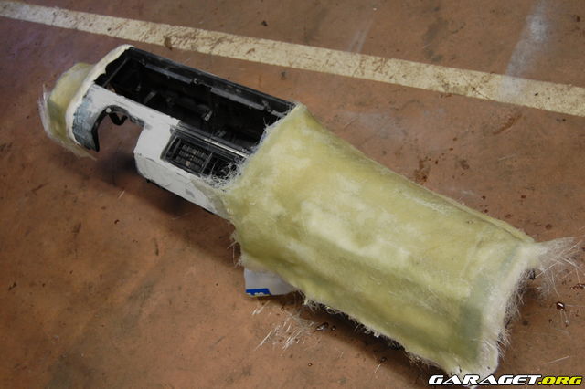

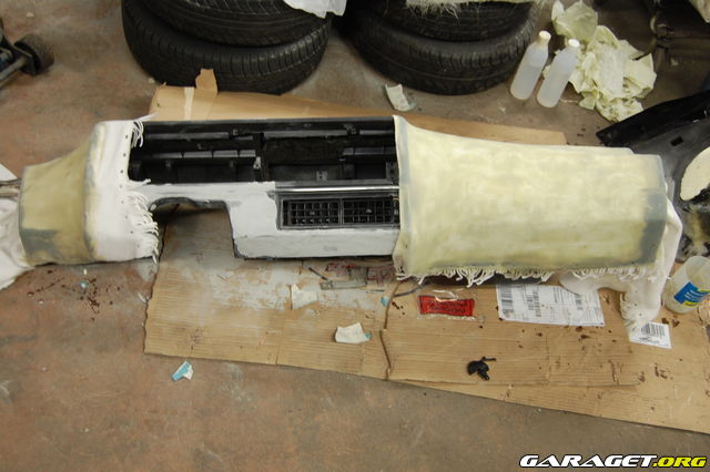

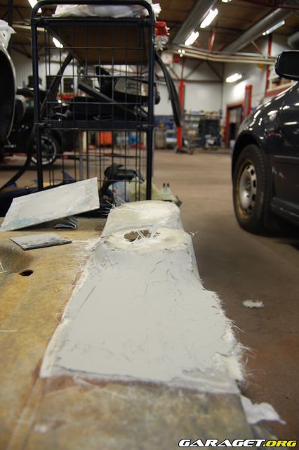

Sådär ja! Blev lite Golfmeck idag så här kommer bilder.
https://www1.garaget.org/gallery/archive/123500/754370_r8qdo1.jpg

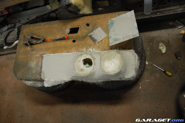

påbörjade spackling av dörrpanelen
https://www1.garaget.org/gallery/archive/123500/754372_h70g6k.jpg

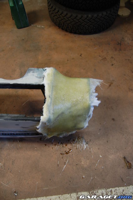

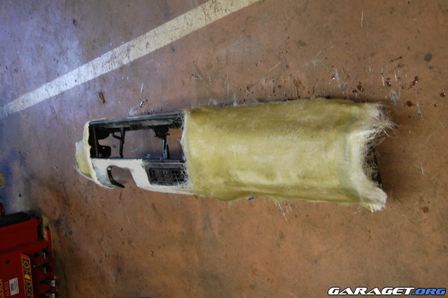

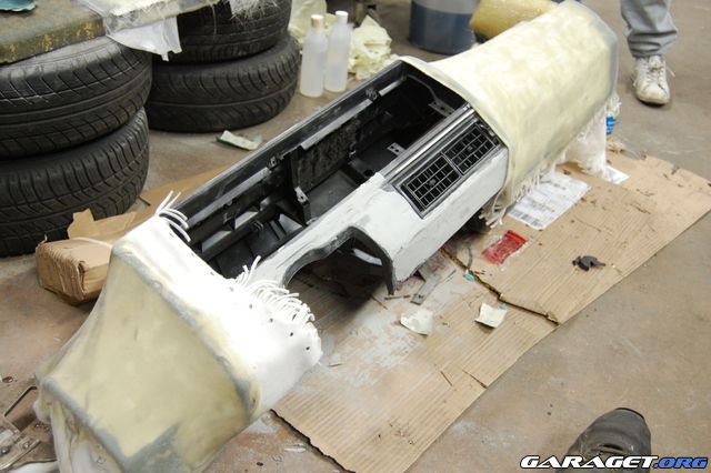

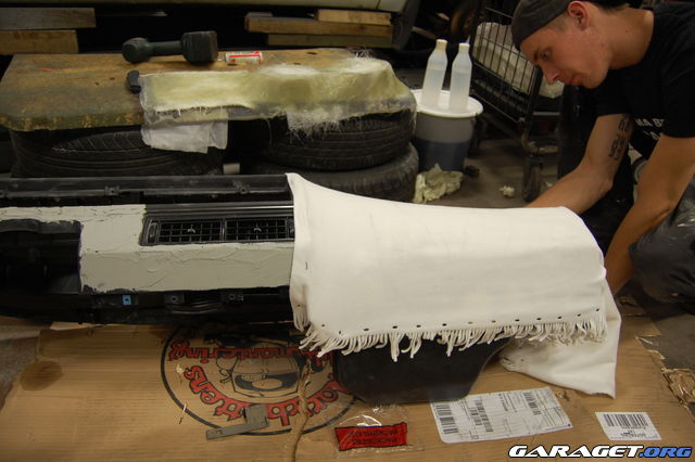

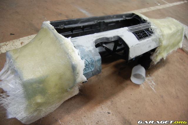

mer glasfibermatta & plast på instrumentpanelen (Y)
https://www1.garaget.org/gallery/archive/123500/754377_go4uu8.jpg
https://www1.garaget.org/gallery/archive/123500/754373_vb8g4s.jpg
https://www1.garaget.org/gallery/archive/123500/754374_fm0o7q.jpg
https://www1.garaget.org/gallery/archive/123500/754378_o0f69e.jpg
https://www1.garaget.org/gallery/archive/123500/754375_3i96hd.jpg

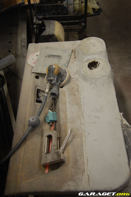

mer spackel & mer slipning på dörrpanelen.
https://www1.garaget.org/gallery/archive/123500/754376_a1ev8v.jpg
börjar ta form men behövs nog några till lager spackel innan det äns börjar bli klart.
