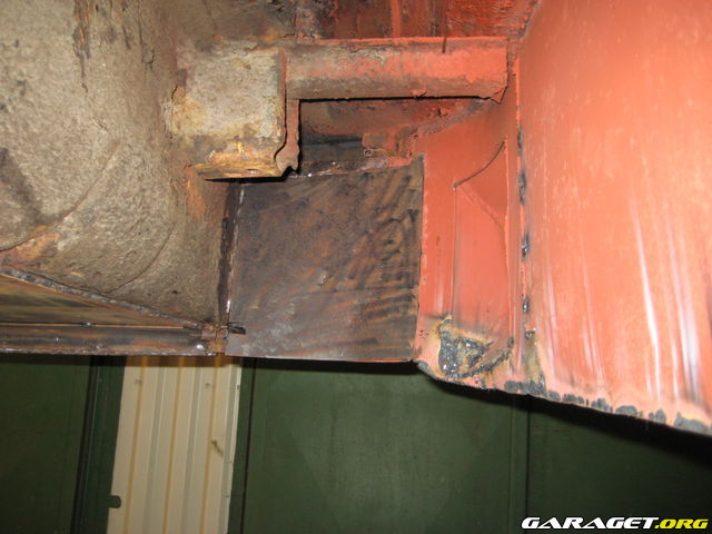

Svetsade dit plåten som ska skydda baklyktan mot stänk. Ser inte ut så original men det skiter jag i. Under ser det allmänt ut som f*n. Men jag lägger på underredsmassa så blir det fint wink
https://www1.garaget.org/gallery/archive/124284/882708_6k3fev.jpg

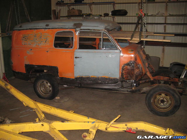

Sedan satte jag på karossen med 10 cm klossar mellan ramen, då ser det ut så här smile
https://www1.garaget.org/gallery/archive/124284/882715_8dovx1.jpg

nu får jag fråga, under ser de ut som fan, men de fixar du med underredsmassa? tongue
Hoppas det är rostfritt där, för annars känns det som du gör lite onödigt arbete med karossen om du skall pensla över rosten under wink

Det är min svetsning och lagning som jag inte gillar tongue Den blir ju blästrad under, sedan på med färg och massa smile

aha, tyckte det såg ut som gammal underredsmassa under karossen på bilden, så trodde allt där var orört smile ramen såg jag ju var uppfixad, så stämde inte att låta golvet vara orört tongue

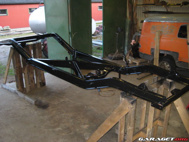

Har nu färg till ramen. Kanske hinner fixa ngt innan helgen annars får det bli på helgen smile

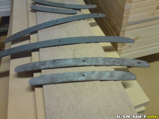

Javisst mellanlägg till bakre ggj kommer att användas, blir mycket krams som måste beställas får nog börja göra en lista.. Kulor har jag men fjädrarna var i dåligt skick eller inget skick alls hmm samma med sprinten eller bult kanske det va.

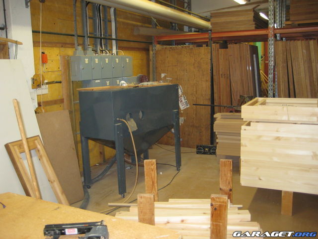

Här har vi kollegans blästerskåp som han släpat till jobbet
https://www1.garaget.org/gallery/archive/124284/907517_rs9bsg.jpg
Bara börja blästra av fjädrarna smile

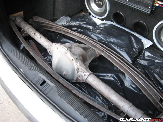

https://www1.garaget.org/gallery/archive/124284/907512_z5xhwi.jpg
Axeln också big_smile

ett tips är att när du grundmålat fjädrarna så maskera av mittenbiten på 1-2dm så det inte blir täckfärg där. alternativt skruva ihop dom med centrumniten innan du målar dom i täckfärgen. annars kommer du få problem med att kramporna som håller axeln vid fjädrarna lossnar hela tiden när färgen trycks ihop.
505 Inlägg
17 april 2010
#359
Hur kommer det sig att dom lossar då?
6 641 Inlägg
17 april 2010
#360
För att täckfärg är tjock & mjuk, grundfärg är oftast tunnare för att krypa in i porer mm & ger inte detta problem, samma sak om du har tjock färg på bromstrummornas anliggningsyta & insida fälgar så släpper hjulmuttrarna.
