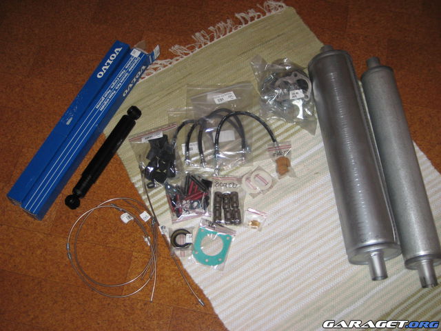

jodå det har börjat rulla igen. Beställde en hög med grejor från CVI i helgen som gick..
Stötdämpare bak
Fjäderbussning, bakfjäder
Korkpackning
Gummibussningssats PV framvagn
Monteringssats för bromsbackar
Avgassystem, Komplett Duett
Filtring, bakaxel
Packning till på bromssköld bak
Packbox, drivaxel (Spicer)
Bromsrör
Bromsslang
Tre-vägsförgrening till bromssystemet
Så detta väntar jag på nu =)

Idag fick jag iaf lite grejor levererat hem.
https://www1.garaget.org/gallery/archive/124284/998853_q6js2p.jpg

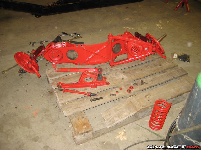

Har plockat isär framvagnen för att byta bussningar.
https://www1.garaget.org/gallery/archive/124284/1000408_wa0ghe.jpg

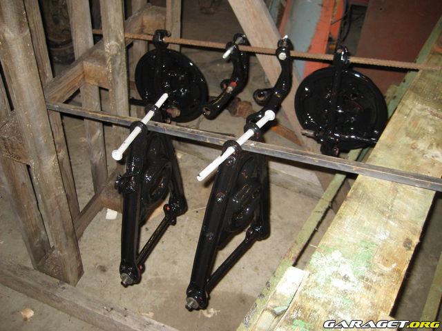

När den endå vart isär kunde jag ju lika gärna måla lite även om det inte behövdes
https://www1.garaget.org/gallery/archive/124284/1000417_2bhbdt.jpg

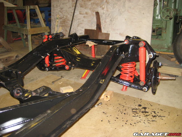

Sedan vart det ju bara att pilla ihop igen smile Det är jag inte riktigt klar än med.
https://www1.garaget.org/gallery/archive/124284/1000402_4jn58f.jpg

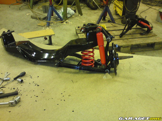

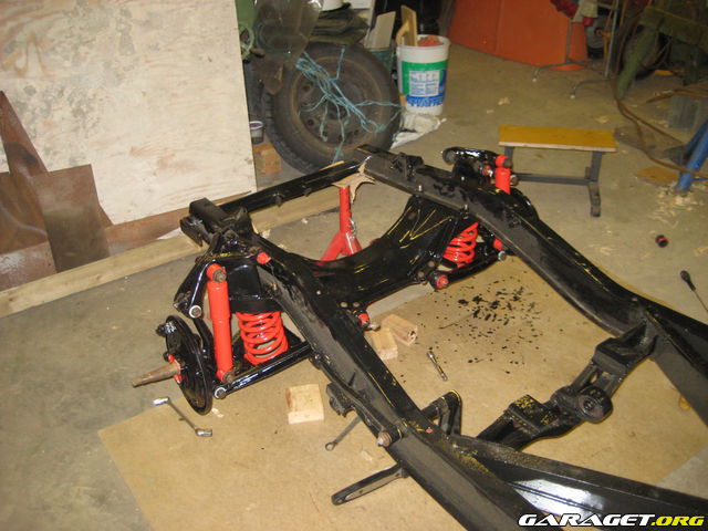

Idag blev det lite mer montering av framvagn. Pilla ihop den sista sidan, monterade även dit framvagnen på ramen. Blir ju riktigt fint detta ju big_smile
https://www1.garaget.org/gallery/archive/124284/1000813_qcsly1.jpg
https://www1.garaget.org/gallery/archive/124284/1000822_sfd6xo.jpg
