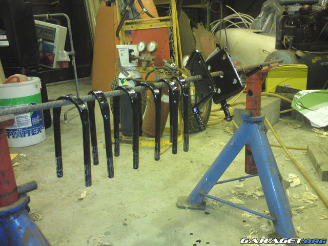

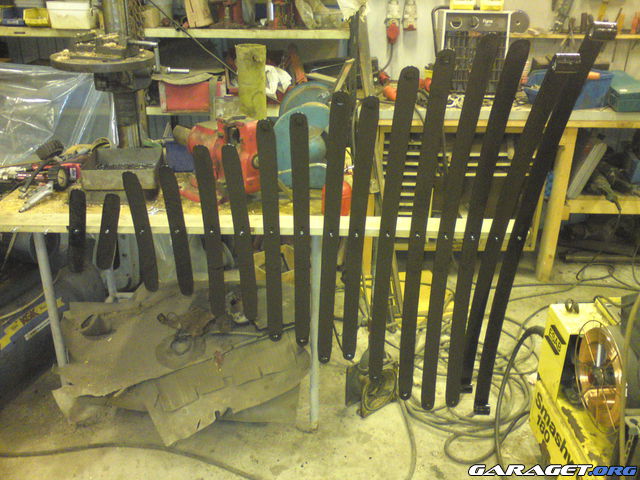

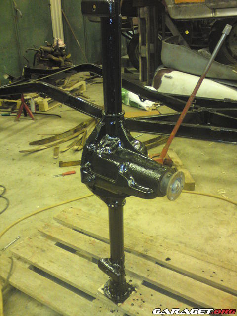

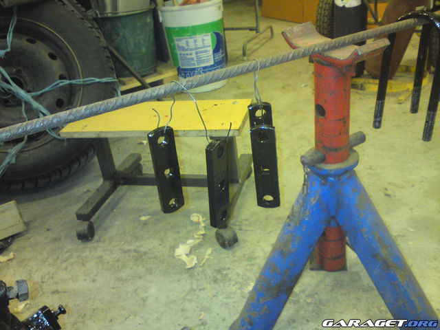

Nu kommer en liten bild uppdatering, dock från mobil denna gång.
Ja har blästrat saker som hör till bakaxelupphängning m.m. Har även fått målat det big_smile
Bakaxeln..
https://www1.garaget.org/gallery/archive/124284/1005636_e7wcw4.jpg
Upphängning för bladfjädrarna..
https://www1.garaget.org/gallery/archive/124284/1005650_in8vtg.jpg
U-klamrar m.m
https://www1.garaget.org/gallery/archive/124284/1005653_prvjt8.jpg
Och sedan bladfjädrarna såklart
https://www1.garaget.org/gallery/archive/124284/1005655_ip6kyo.jpg

blästrar du bladfjädrarna?
blästrar man med för högt tryck så kan metallen mattas en aning,
själv brukar jag undvika att blästra såna delar men det borde väl gått bra med dina antar jag
kul bygge du har smile
505 Inlägg
12 oktober 2010
#390
Jo jag blästra bladfjädrarna men tycker det borde gå endå.. Blästrade i ett hemmabyggt blästerskåp.

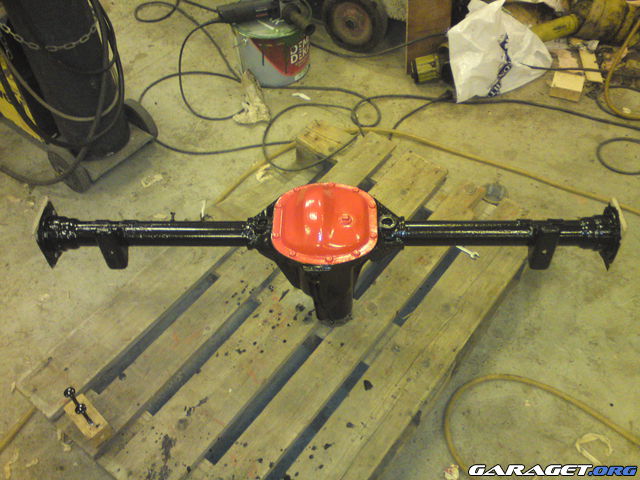

Nu blev det bilder igen smile
Kåpan på bakaxeln blir röd..
https://www1.garaget.org/gallery/archive/124284/1007403_t0u5gm.jpg

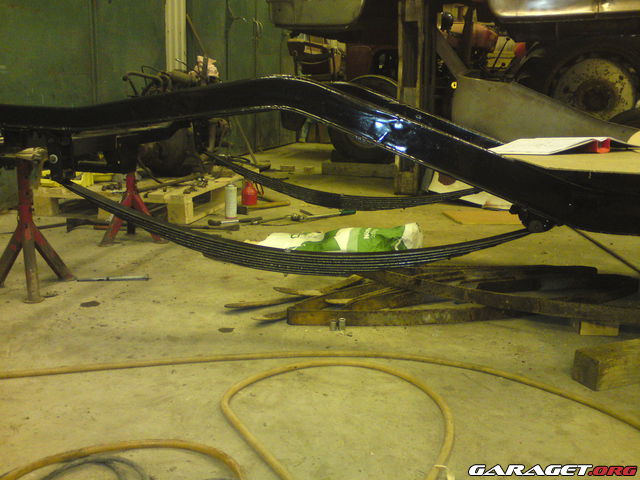

Sedan pillade jag ihop fjäderpaketen och satta dit på ramen
https://www1.garaget.org/gallery/archive/124284/1007409_17y1l3.jpg
Tänkte få dit axeln till helgen sedan får vi se vad som händer wink
