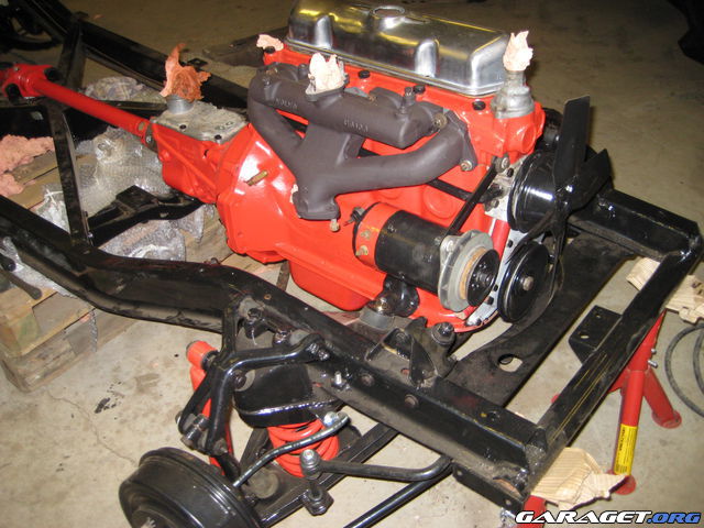

Här har ni motorn! lite finare nu smile  uppstart innan nyår njee, just bestält några packningar åt den

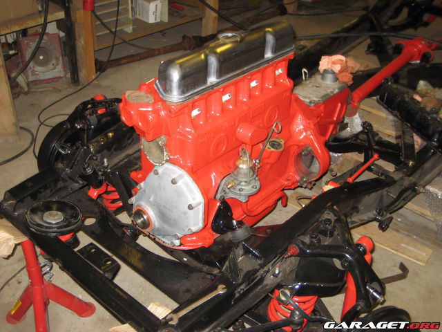

skall jag köra svart ventilkåpa eller polerad?
1 822 Inlägg
28 december 2010
#464
Jag vill se dig pusta o stånka några timmar, så jag säger polerad, för med polerad menar du väl
våtslipad steg för steg upp till P1500 och sen polerad smile

Tycker du inte jag pustar å stånkar tillräckligt? wink Japp våtslipa skall det isåfall göras. ^^

Hehe, jag bara skojar med dig, du gör ett fin fint arbete, men en polerad kåpa är aldrig fel.

Vad säger du om vattenpumpen och kåpan fram då? Kollade på din motor förut å det glänste fint tycker jag smile

Ja allt går ju att snygga till, men bröstkåpan är ingen lek, (gjuten alu) minns inte hur många timmar den tog men det var drygt, porer till förbannelse smile

Ventilkåpan blir polerad men bröstkåpan tycker jag blir alledes för mycket puts innan den blir blank så den skippar jag tongue

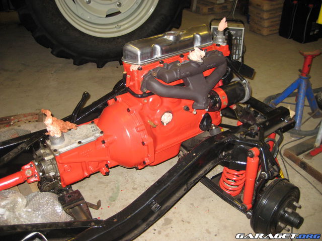

Motorn e långt ifrån klar.. måste ju göra rent allt smile
https://www1.garaget.org/gallery/archive/124284/1034342_3idcmz.jpg
Ventilkåpan ska få lite mer omsorg och bröstkåpan känns ljusare på bilden änn i verkligheten.

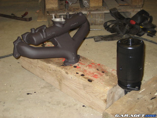

https://www1.garaget.org/gallery/archive/124284/1034347_wgozms.jpg
Grenrör och startmotor målat

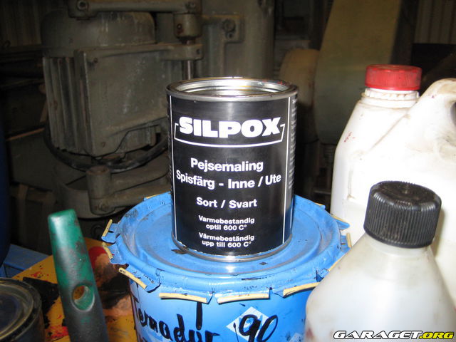

vad måla du grenröret med?vanlig värmetålig spray?håller det?

nepp det är färg som är till för spisar och kaminer, tål 600 grader. Fabrikatet kommer jag inte ihåg men kan kolla upp det om det är så.

Denna färg har jag till grenröret. Står faktiskt att den kan användas till motorer också
https://www1.garaget.org/gallery/archive/124284/1034771_19abow.jpg

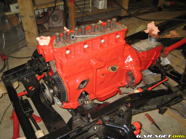

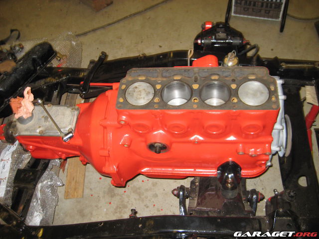

Jag hade ju faktiskt av toppen också och då såg det ut såhär
https://www1.garaget.org/gallery/archive/124284/1034770_kur5oc.jpg

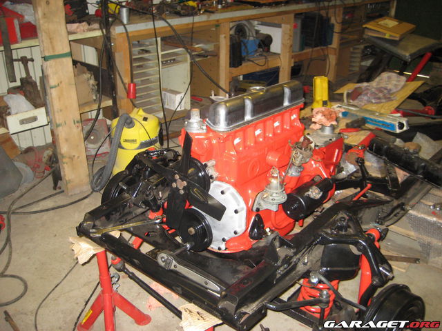

Men annars så plockas det på grejor i den takt det blir renoverat å målat
https://www1.garaget.org/gallery/archive/124284/1034878_456eyv.jpg
https://www1.garaget.org/gallery/archive/124284/1035494_wrfb59.jpg
https://www1.garaget.org/gallery/archive/124284/1035496_qvcki4.jpg
Visst hade det kanske varit snyggare att målat aluminiumet men men det är som det e

Ser mycket bra ut! smile Var köpte du den spisfärgen? smile
505 Inlägg
2 januari 2011
#480
Den skaffa jag på bygghandeln här hemma smile
