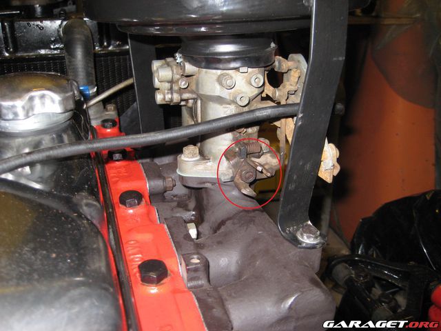

JODÅ! Den starta när jag ändra kuggningen på fördelaren. Körde i ca 30 min. Det läckte lite vatten på det undre röret på vattenpumpen så där ska jag sätta dit en ny packning.
Men jag e lite skeptiskt på förgasaren.. När jag råkade döda motorn genom att vrida fördelaren lite mycket så spruta det bensin genom axeln till spjället dvs gasen
https://www1.garaget.org/gallery/archive/124284/1048942_blytjg.jpg
Det e klart att det blev kompression bakvägen men det skall väll inte spruta bensin för det? Det är glapp i axeln och det kanske är vanligt problem?

#514
Ja glapp i spjällaxeln är nog det vanligaste felet på förgasare, men har du tur är det så litet att bilen funkar ändå , men annars går det ju att renovera den wink
ah ok, är det godset eller är det axeln som blir sliten?  Den går ju att använda så länge det inte blir baktryck wink
