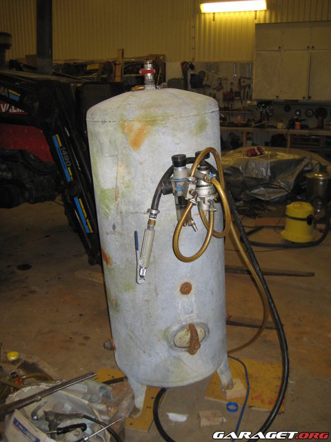

Nu blir det ett litet sido projekt, men det kommer dock att hjälpa mig sedan på duetten smile
Ska göra mig en blästerklocka utifrån en hydrofortank. Den jag hade är lite stor egentligen men det gör ingen skilnad förutom att den blir otympligare
Hämtade hem den idag.
http://www1.garaget.org/gallery/archive/124284/1051465_1z145w.jpg
Konstruktionen är ganska enkel. Kulventil i toppen för påfyllnad av sand. I toppen kommer det även gå in tryckluft tillsammans med en regulator för att ställa trycket inne i tanken.
I botten blir det en T-korsning, kulventil för att reglera sand tillförseln. Sanden som sedan trycks ner skjuts iväg av luft ut..
Inte lika lätt att skriva ner idéerna som att ha dem i huvudet wink

Det hade varit bra att ha ngt att titta på eller ngn ritning men så är inte fallet wink
Men det gäller ju att kunna reglera både luft och sand tillförseln.
Det kommer nog att gå ganska trögt att fylla sand genom en kulventil med max öppning på 1". Luften i tanken måste komma ut nånstans när du fyller på sand annars får du inte i nån sand. Du skulle behöva en öppning på ung. 3" och med en tratt att hälla i. Tro mig, jag har hållit på med blästring. Jag har kört både med t-rör i botten med ilagd bricka för sandflödet och riktig blästermedelsventil.
/Benny
Jo tratt kommer användas och jag får leta up ngt större ventil då.

nu har jag testat klockan och den funkar faktiskt smile Får bara kolla igenom och testa lite olika inställningar för att den ska bli så effektiv som möjligt. Slangen är väldigt kort så det får fixas

Det har hänt mer än en gång att luckan skjuts iväg av trycket. Se till att förstärka låsningen eller sätt hydrofonen med lyckan mot en vägg så ingen kan skadas OM det händer...
