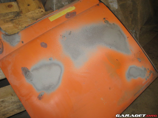

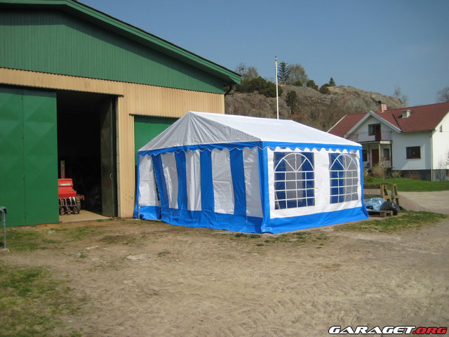

Har nu satt upp tältet som jag ska blästra i. Har inte lagt en pressening på marken än men det ska fixas.
https://www1.garaget.org/gallery/images/125/124284/124284-0a459005f4cb27d97fb5f51bb8bf51e8.jpg
Gjorde ett snabb test med klockan på ena reserv bakdörren. Gick riktigt fin faktiskt! Några sekunder så e det helt plåt rent smile Får bara se så det inte blir för kraftig på stora ytor
http://www1.garaget.org/gallery/images/125/124284/124284-0a459005f4cb27d97fb5f51bb8bf51e8.jpg
http://www1.garaget.org/gallery/images/125/124284/124284-d39d320bbd767cd7070dc30093bda9a0.jpg
Akta dig för att blästra för hårt på stora ytor som typ motorhuv och sånt. Blästra gärna längs med plåten och inte rakt emot för det kan lätt slå sig för det utvecklar värme som gör att det slår sig. Var väldigt försiktig.

Det visar sig när jag dra igång. Den är säkert inte lika stark som riktiga klockor men jag ska passa mig smile

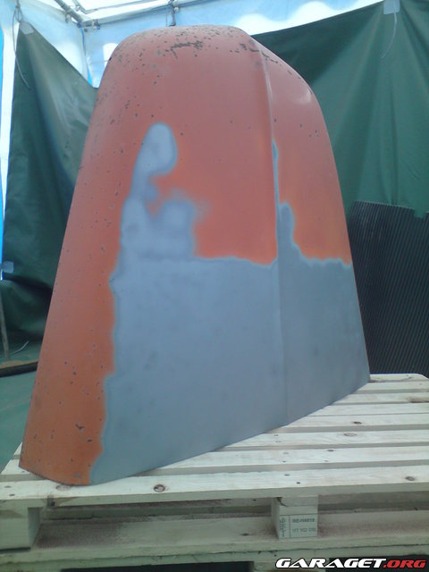

som synes har jag börjat smått med blästringen. Går inte så fort för jag hittar alltid ngt som jag vill förbättra wink men det fungerar iallfall

Riktigt nice med blästrade saker! big_smile Vågat ändå att blästra huven, men du kör med ganska lågt tryck kanske eller långt ifrån? smile
Ja det är inte sånt flås i min som mot riktiga klockor med skruvkompressor tongue Men det funkar utmärkt och den är snäll mot plåten. Tar väll lite längre tid men jag slipper ju spackla wink
https://www1.garaget.org/gallery/images/125/124284/124284-243c570b2129c7f2a51e22837f9266cd.jpg

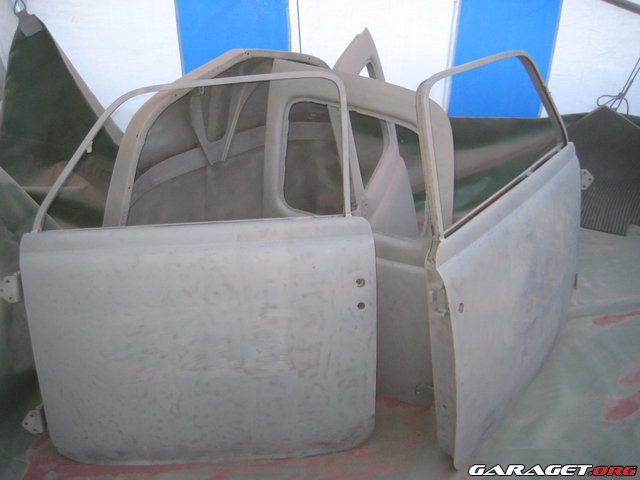

Dörrarna är nu i torrt varmförvar så dom kan stå plåt rena ett litet tag
