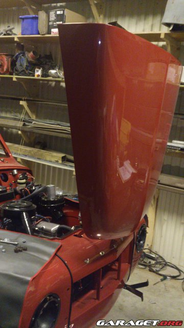

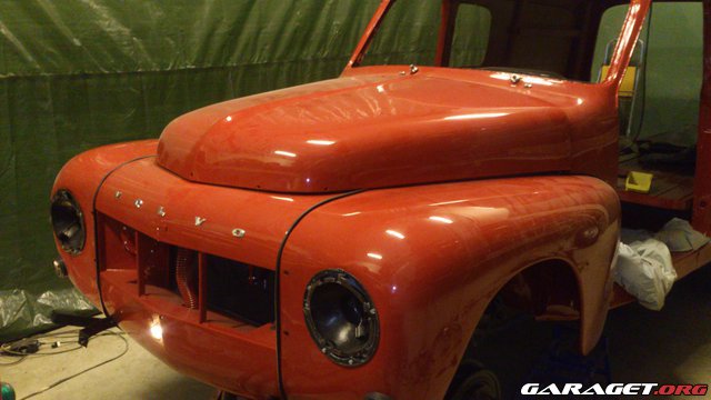

Ikväll åkte huven på!
https://www1.garaget.org/gallery/images/125/124284/124284-d20b78d24b6b73db8791cf3375b7f743.jpg
https://www1.garaget.org/gallery/images/125/124284/124284-42edb7fa4a10f7559015bde4584139cf.jpg
Lite justering kvar

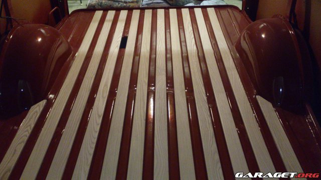

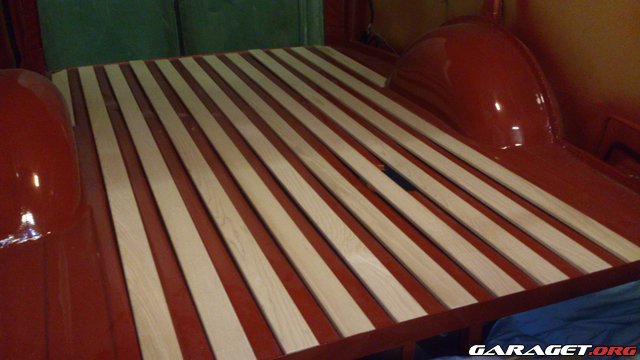

Tyckte det var dags för lite arbete på trä avdelningen idag.
Hyvlade till ask (som dessutom är svensk) och nu ikväll började jag att passa in bitarna.
https://www1.garaget.org/gallery/images/125/124284/124284-dca5d0eaa5f0a1aa5e19d1135a7f5476.jpg
https://www1.garaget.org/gallery/images/125/124284/124284-f80695d60db2dd333f03fba5374f3b8b.jpg

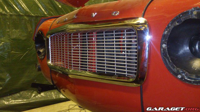

HG_ skrev:
Mycket bra jobbat big_smile
big_smile Jag vill se grillen på monterad snart tongue Väntar spänt tongue

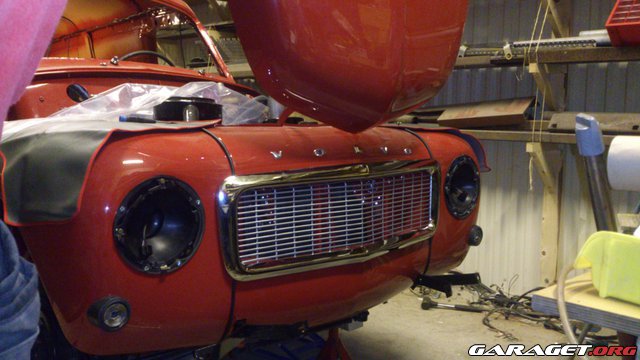

Denna bild är till dig HG!
https://www1.garaget.org/gallery/images/125/124284/124284-aeeb51dd6652f9eaea24440d48cf01ca.jpg
https://www1.garaget.org/gallery/images/125/124284/124284-c7a1477787bfed3666018b6eb78d1526.jpg

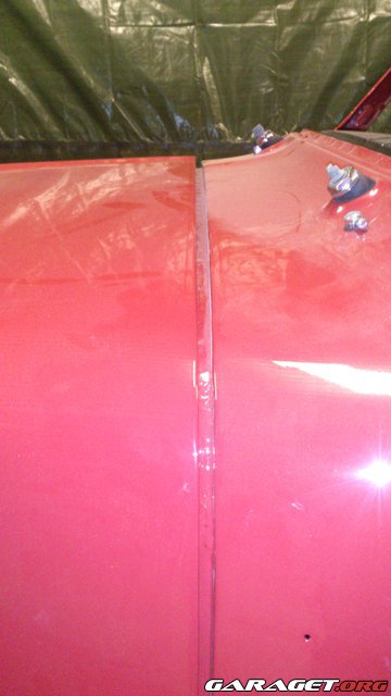

Sedan har jag två frågor som jag vill ha synpunkter på.
Första är...
Hur stor brukar springan vara mellan huven och karossen? Har inte sett en hel pv/duett på några år så jag kommer inte ihåg tongue
https://www1.garaget.org/gallery/images/125/124284/124284-7cc0d98b6f81c1155dcf7b87b69dfe59.jpg
Kan nog inte justera så mycket mer bakåt heller..
Andra frågan lyder..

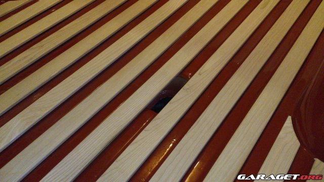

Inspektions luckan i flaket. Ska jag såga ur ribborna för hålet eller låta dom vara hela? Det är ju inte ofta man ska ner där och titta och om man ska dit är det 2 ribbor som måste lossas i så fall.

Fråga 1: Vet inte men kanske max 5 mm.
Fråga 2: Låt det vara eftersom du inte behöver ner där så ofta.
/Benny

big_smile Nu blir jag glad & belåten. Den gjorde sig fin fint på den fronten tongue
Bra jobbat får jag säga. big_smile

Det blir snyggt det där! ang springan i huvskarven "märks" den? annars blir det ju till att flytta hela fronten...
och inspektionshålet finns inte på 67:an, men borde det inte ligga nåt lock under träet?

Springa mellan huv och torped ska absolut inte vara sådär stor (vet jag sett många på nätet som fått böka med huvens passform)
Träribborna ska du ej kapa låt dom vara hela och ha luckan under. smilesmile
