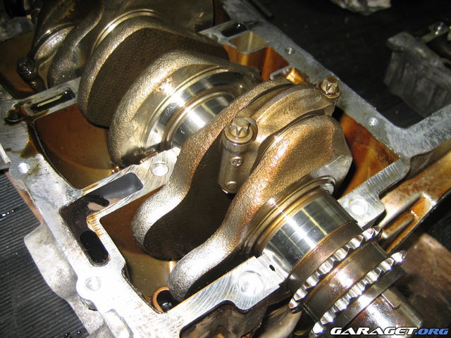

Motvikterna sitter ju inte centralt placerade? På en "normal" motor finns det i regel tillräckligt med massa att plocka bort i svänghjulet men i mitt fall behöver jag troligen hitta massa på fler ställen än svänghjulet... därav frågan.
https://www1.garaget.org/gallery/archive/94557/738892_cqd7ao.jpg

Om det skapar svängningar i vevaxeln så är den inte balanserad. Om jag ska göra ingreppet så kommer jag givetvis lämna det till någon som har koll och kan balansera.

Man ger sig inte på en vevaxel utan att ha väldigt torrt på fötterna. Som Kolvas skrev så kan man torska på svängningar i vevaxeln som kan A: slita mer på lager, B: Ta effekt, C: Knäcka veven.
Vad för slags motor pratar vi om?
