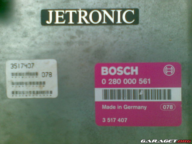

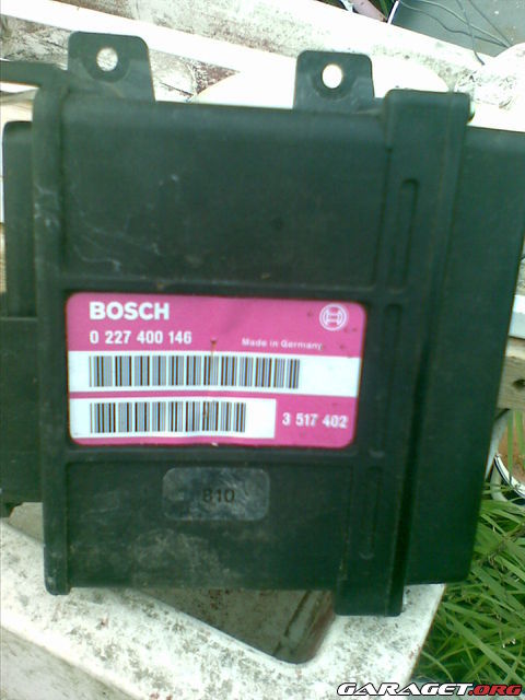

Här är några bilder på styrboxarna. Någon som vet vilken version av jettronic och något annat matnyttigt?
https://www1.garaget.org/gallery/archive/124777/742542_f7n6b7.jpg
Tänd styrdon
https://www1.garaget.org/gallery/archive/124777/742546_mjbsj0.jpg
Insprut box
