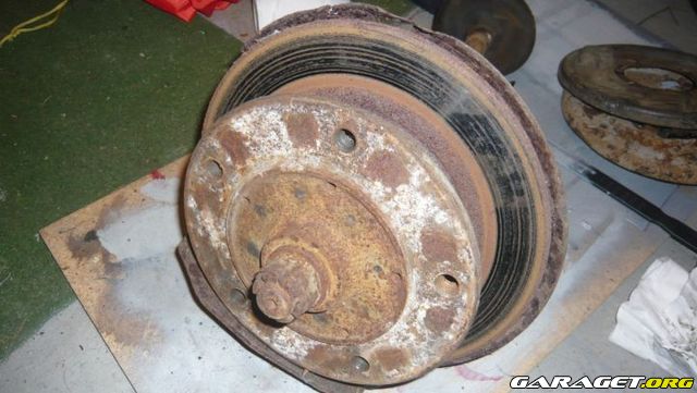

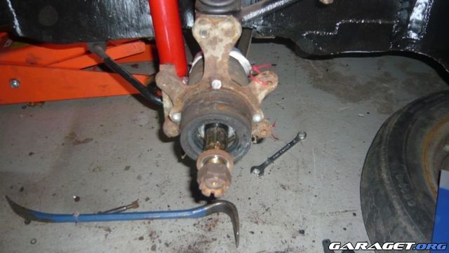

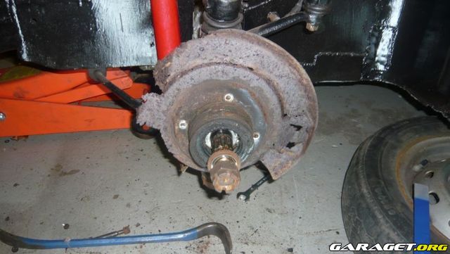

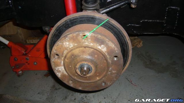

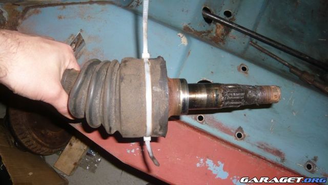

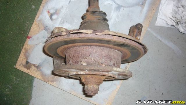

Efter ha tvättat och städat så monterade jag V4a skrivbromsarna x2 så det ska bli lättare att skruvade isär allt. Nu ska allt rengöras och nya damasker monteras. Efter det ska ja försöka renovera bromsoken.
https://www1.garaget.org/gallery/archive/99872/752544_wqnjz0.jpg
V4ans skivbromsar
https://www1.garaget.org/gallery/archive/99872/752545_6m074w.jpg
Monteras och rivas
https://www1.garaget.org/gallery/archive/99872/819056_trtzgz.jpg
Skiva lös
https://www1.garaget.org/gallery/archive/99872/819058_ecxibq.jpg
"Lite" rost...
https://www1.garaget.org/gallery/archive/99872/819059_orakih.jpg
Lite mindre rost...
https://www1.garaget.org/gallery/archive/99872/819061_v5cwi6.jpg
Drivknut

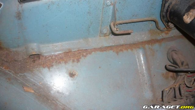

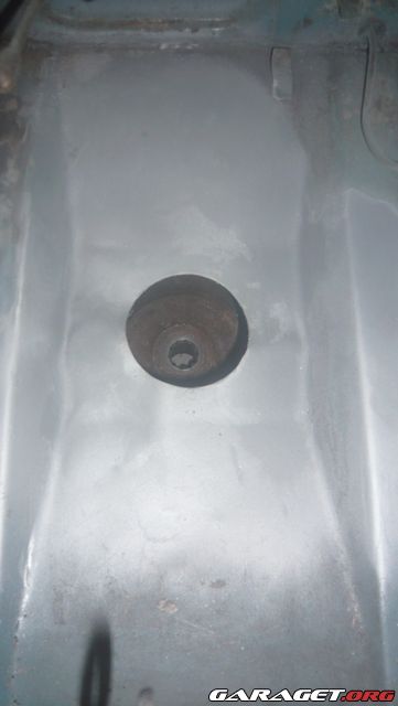

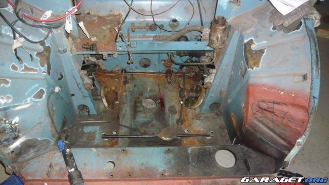

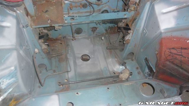

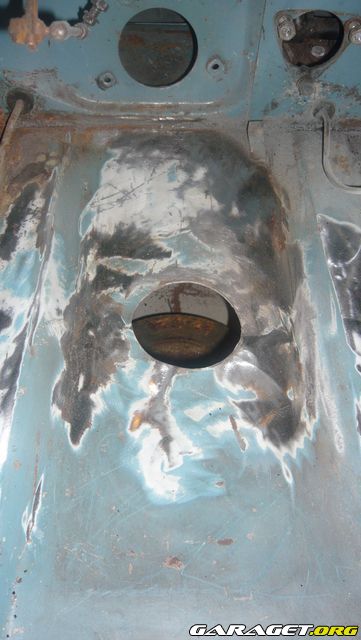

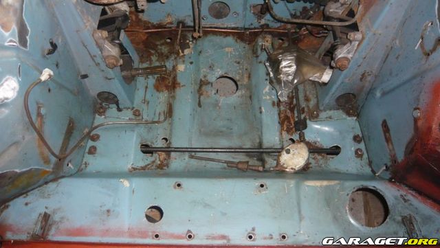

Visste dock inte riktigt var jag skulle börja så jag tog och slipade lite ytrost i motorrummet.
https://www1.garaget.org/gallery/archive/99872/855892_ey2maw.jpg
https://www1.garaget.org/gallery/archive/99872/855914_ch4rpm.jpg
Före
https://www1.garaget.org/gallery/archive/99872/855918_d4a51d.jpg
Efter
https://www1.garaget.org/gallery/archive/99872/855899_t1ywnl.jpg

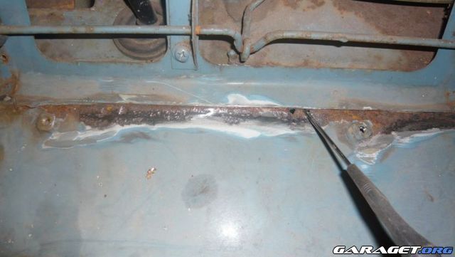

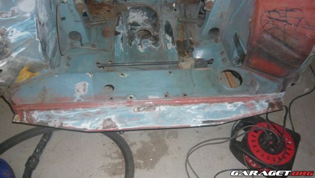

Efter lite slipande så synade jag rosten på torpedväggen och hittade några små hål och måste byta 2 större plåtar.
https://www1.garaget.org/gallery/archive/99872/855902_tbf9ld.jpg
små härliga rosthål....
https://www1.garaget.org/gallery/archive/99872/855907_lpod9c.jpg
Och lite till...
Innan ja ska börja kapa plåten så måste instrumentbrädan lossas på insidan. Eftersom det finn 6-7 andra rostjobb så kommer jag kapa/klippa all plåt på en gång. Uppdaterar senare med hela rivningen/kapningen.
