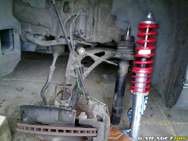

Har köpt coilovers från tyskland, det stog att det skulle passa alla e46or utom m3 och de fyrhjulsdrivna.
Men det ser ju inte rätt ut, jag är ingen mekaniker eller så men tycker det inte ser ut som nått stämmer, har jag fått fel? Är det nått annat man ska byta ut för att det ska passa?
försöker lägga in en bild också
https://www1.garaget.org/gallery/archive/21063/755613_ox1yow.jpg
rätt?
där är "orginal" och coilovern
Hoppas nån kan hjälpa mej! kanske förklarat lite luddigt men man ser ju lite på bilden också!

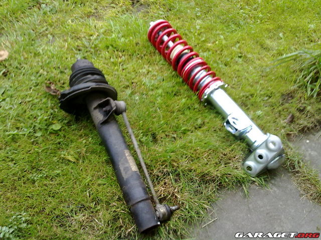

https://www1.garaget.org/gallery/archive/21063/755619_tqgyhg.jpg

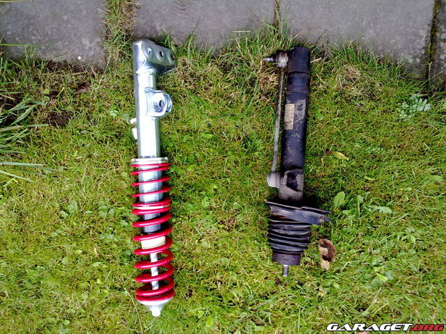

https://www1.garaget.org/gallery/archive/21063/755620_8r46gk.jpg
rätt?
lite mer bilder

Hej, Ser ut som om du fått en sats till en E36a. Alla E36or har de där "öronen" nertill på stötdämparen. Kolla med firman du köpt ifrån så att de verkligen har skickat rätt grejor till dig. Hoppas att allt löser sig.
/Tuningmann.

M tror också det, hittade en e36 som hade bild på sina coilovers och dom ser likadana ut som mina hmm
