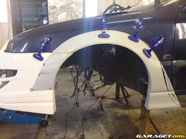

https://www1.garaget.org/gallery/archive/126066/787225_86x6ev.jpg
modifeiring och in passning av breddnig fram. ett smart tips och en god investering va desa blå sugprops tvingar från biltema...för jag tror ingen har så bra kompisar som står å håller en skärmkant tills limet har torkat lol

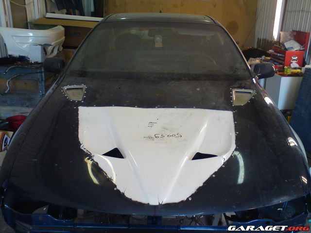

https://www1.garaget.org/gallery/archive/126066/787233_wzif3b.jpg
"plug" till huvform har påbörjats. ett bra tips kan va att använda gips när man ska göra plugar det är billigt, lätt slipat och väldigt formbart , jag täcker använda det längre fram i min trånd där jag kommer gå in djupare på formar och gjutnig mm

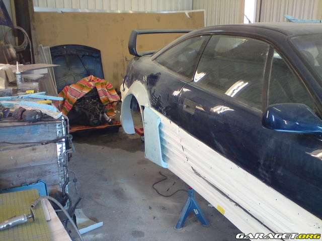

https://www1.garaget.org/gallery/archive/126066/787243_e636s9.jpg
sido kjolarna har komigt på plats tillsammas med breddnigen av bakdelen

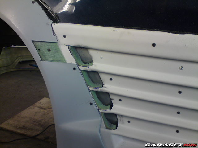

https://www1.garaget.org/gallery/archive/126066/787249_oaq8td.jpg
deta visade sig att vara väldigt onödigt arbete... fär kapa jag upp sido kjolen för att få rätt linje med skärmbreddaren och det blev riktigt bra men sen efter ett tag så börja jag reta mig på det lilla luft scopen på sidan och tyckte det ena inte liva med nåt ocg det andra såg alldeles för litet och tanigt ut och jag hade glömt att kappa innan jag satte dit bredaren så det fyllde ingen fuktion alls så dom följande bilderna visar hur det blev till slut.

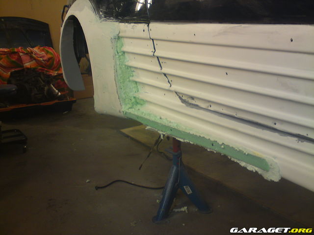

https://www1.garaget.org/gallery/archive/126066/787254_72yri7.jpg
spaklat och hyfsat klart men störde mig väldigt mycke på det scopet som va kavar.....

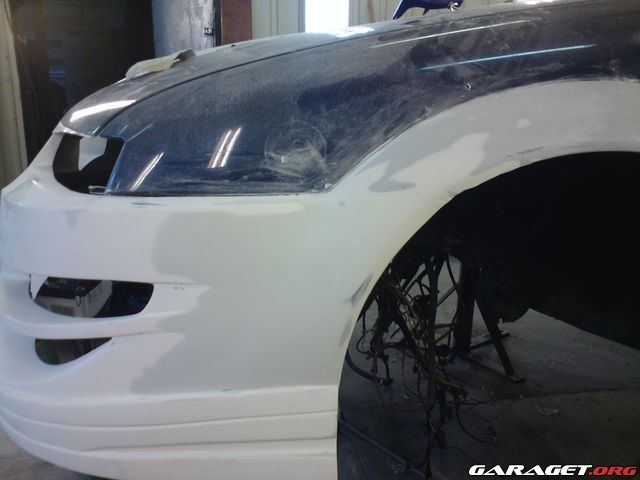

https://www1.garaget.org/gallery/archive/126066/787256_cxntxx.jpg
jag störde mig så på det lilla luft intaget att jag gjorde ett nytt större som blev riktigt bra plus att det nu trycker in luft i hjulhuset
