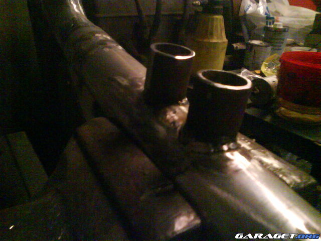

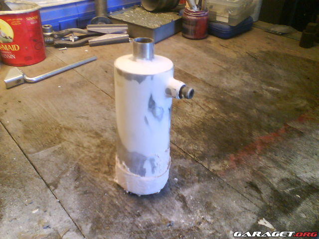

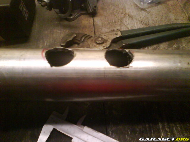

va i garaget i dag i mekade lite. fick klart ena tryckröret så de e tätt o fint. satte dit rör stumparna för avlastningsventilerna. byggde även en vevhustank. och som alla andra här så har ja vart på Elmia hela helgen o kollat på bilar:P fick en hel del inspiration och tips på vad ja ska göra. har även pratat med en polare som kör rallycross o han ska kanske bygga en 2.4 liters SAAB motor så funderar på att bygga en ja me:P men får se ska väl bygga klart den ja har först.
Hål borrade för avlastningsventilerna
https://www1.garaget.org/gallery/archive/91977/895978_w36lbz.jpg
rörstumparna dit punktade
https://www1.garaget.org/gallery/archive/91977/895980_j1zc7h.jpg
vevhustanken ska bara slipa ner den lite mer o spackla lite till och lacka
https://www1.garaget.org/gallery/archive/91977/895982_b81jc7.jpg

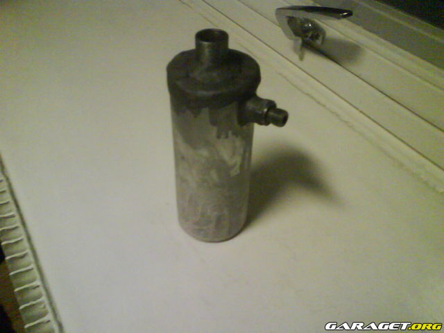

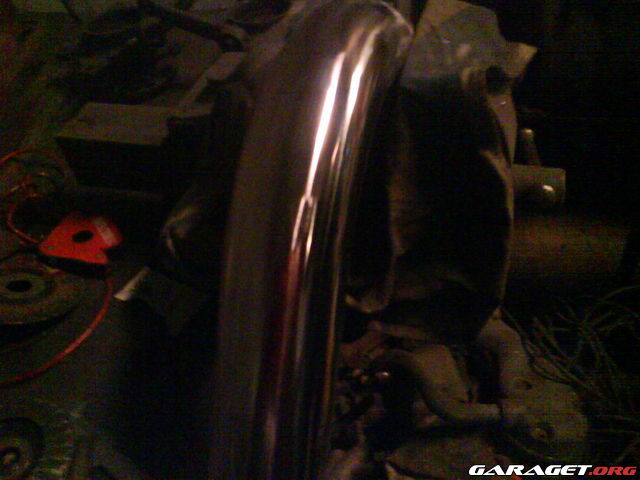

va i garaget i helgen. blev dock inte så mycke gjort. fick laga alla andras bilar i stället för att fixa med min egna
men fick lite gjort. har snart slipat klart olje catchtanken. började även att polera insugsröret:P
ska bara slipas en gång till sen e de dags för lack
https://www1.garaget.org/gallery/archive/91977/903177_n4hxye.jpg
börjat polera
https://www1.garaget.org/gallery/archive/91977/903180_f504ze.jpg
nu börjar de likna nått:)
https://www1.garaget.org/gallery/archive/91977/903183_1z8lgd.jpg
nästan klart. e inte så racing med polerat men de e snyggt.smile
https://www1.garaget.org/gallery/archive/91977/903187_ps985r.jpg

#255
Kanske har missat det tidigare..
Men varför hål för två AV?
695 Inlägg
13 april 2010
#256
de e mest för att jag har satt extraspridare på insuget och vill inte riskera att dom blåser bort när ja släpper gasen. men kanske bara kör med en får se. o samma i och med att ic:n har plast gavlar så vill man ju inte skjuta dom heller
