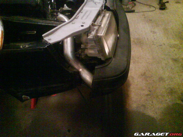

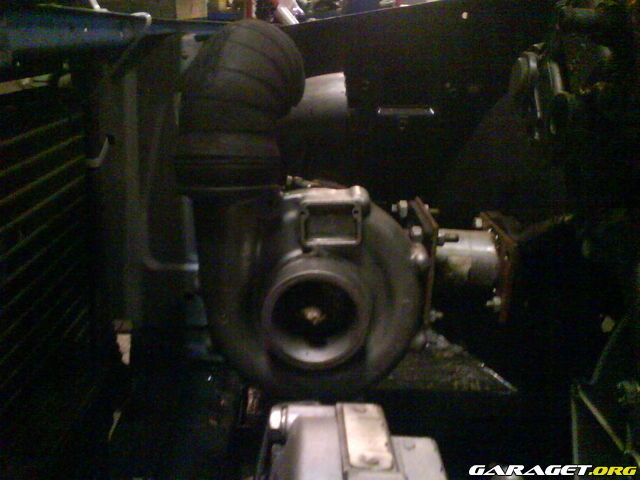

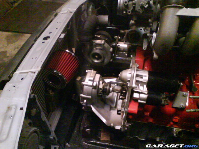

tjena nu va de länge sen ja uppdatera, va faktiskt i garaget en sväng i dag o mätte lite på lite rör som skall in handlas som tryckrör. men skruvade inget alls men tog en jädra massa bilder som va tänkte lägga upp
här går högra tryckröret. blir nog ganska bra när de  e klart.
https://www1.garaget.org/gallery/archive/91977/783347_8klrta.jpg
luftfiltret kommer hamna ungefär där de e nu lite närmar hitåt kanske.
https://www1.garaget.org/gallery/archive/91977/783348_wo1tds.jpg

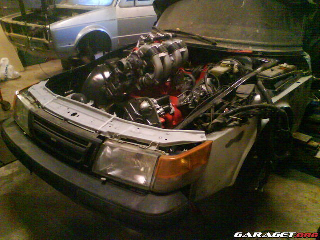

en liten helhets bild
https://www1.garaget.org/gallery/archive/91977/783349_4viode.jpg

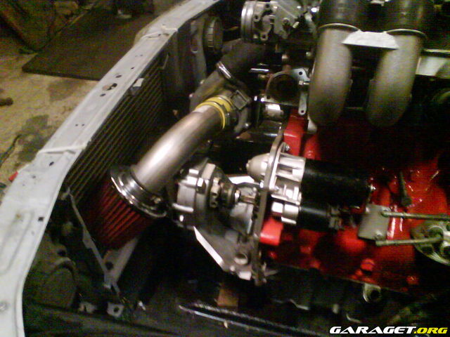

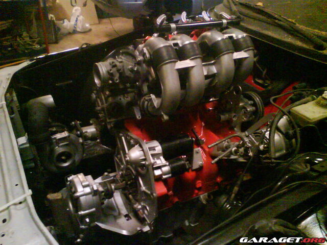

den lilla turbon..wink
https://www1.garaget.org/gallery/archive/91977/783350_2nk2qh.jpg

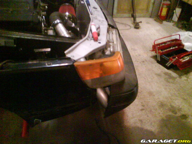

här e hela fronten på ska nog ha den svarta grillen
https://www1.garaget.org/gallery/archive/91977/783351_vg61st.jpg

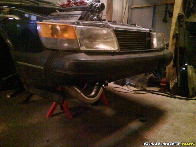

695 Inlägg
17 oktober 2009

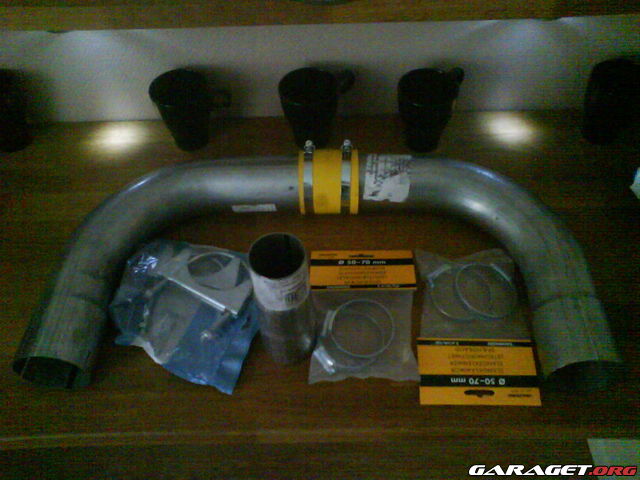

va på Biltema i dag o köpte lite saker så jag kan bygga klart tryckröret på ena sidan och sug röret...de kommer bli jävligt tajt mellan sugröret o lådan..men de kommer nog gå.
3" lagom grovt till sugrör...wink
https://www1.garaget.org/gallery/archive/91977/784485_di3jin.jpg

695 Inlägg
26 oktober 2009
nu va de dags för uppdatering:P har tyvärr inte hunnit lägga in så många bilder på datorn än. men de kommer
så här blev de med med de ena tryckröret och sug röret:P
https://www1.garaget.org/gallery/archive/91977/789930_1u2vfi.jpg
så här blev böjjen på tryckröret... kom ganska långt ner men de går:P
https://www1.garaget.org/gallery/archive/91977/789931_yvwue7.jpg
de blir tajt emellan ljuset och tryckröret. e tvungen att demontera tryckröret för att kunna byta lampa:P
https://www1.garaget.org/gallery/archive/91977/789932_2i0z75.jpg
