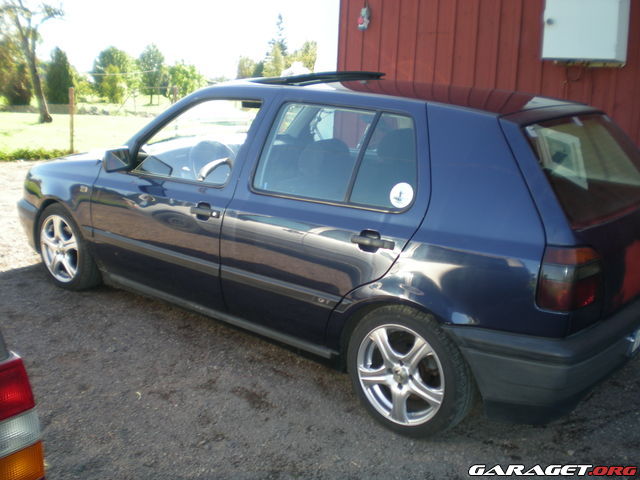

Som rubriken lyder, jag undrar vad det är för färgkod på denna bilen? Har kollat överallt men hittar ingen färgkod men jag vet att det är orginallack. Hoppas bilden duger.
Vet inte om jag lagt tråden rätt men hoppas att jag kan få svar här. smile
https://www1.garaget.org/gallery/archive/60112/768473_l6lct3.jpg

Det brukar sitta en plåtbit under huven med massa siffror, ena raden med siffror är en kod för färgen som man senare får kolla i en tabell på vw verkstad eller lackfirma, då får du fram exakt färg.

har du verkligen kollat i reservhjulsbaljan, har för mig att det står där:)

Okeej men jag har varit på en färgaffär där dom säljer billacker och även han va ute och kollade på bilen för att se om han hittade någon färg kod men han hittade ingenting heller sad Ingen som har  eller har haft en likadan bil som kanske vet vad det är för kod?

Även om den är svart så kan det ju finnas flera olika svarta nyanser..

som ovanstående sa, de är skillnad på blå och blå, svart å svart. sök på google på färgskalor till golf 3orna, inte lätt kanske å se men har du verkligen inte någon färgkod fastsatt på bilen så är de svårt, väldigt svårt.
Btw varför ska du ha färgkoden? lacka om nån del lr?

VAG ska kunna få fram färgkoden via ditt reg.nr.
Annars ska det som sagt finnas en klisterlapp i bagageutrymmet alt. även i din servicebok.
Här har lite färgkoder som du kan kika på:
http://www.doppel-wobber.de/wbb2/Inform … .html#1992

Okeej tack för svaren alla. ska kolla lite på en VAG verkstad eller något.. färgen e typ blå lila eller vad man ska säga..
Måste ha koden för jag ska lacka bakluckan då den är igenlagd, så det skulle vara fint med lite färg på den med tongue
