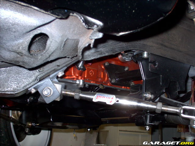

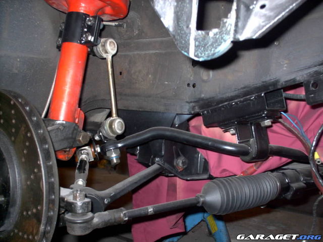

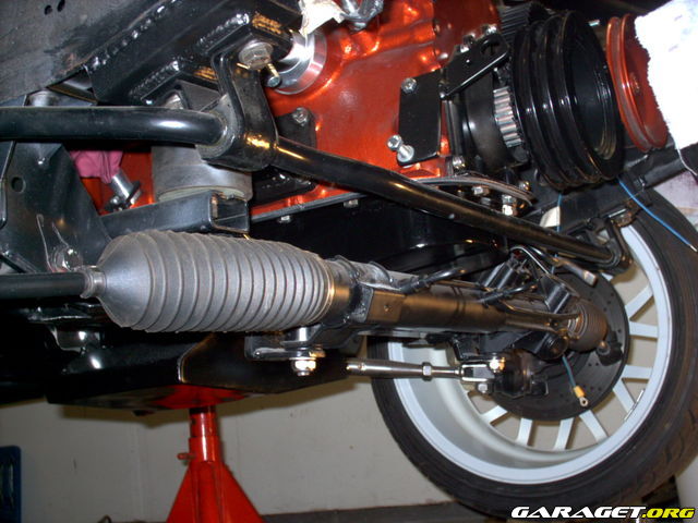

Tog en k-hämmare från Volvo 740 och satte den fram istället, med stabilisatorstag i från Volvo S80.

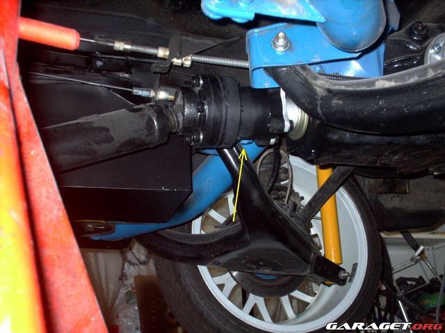

En adapter mellan kardanaxeln och diffen fick tillverkas,
det var ju inte rätt längd på kardanen från Bmw 540.
Och det var inte samma bultmönster.

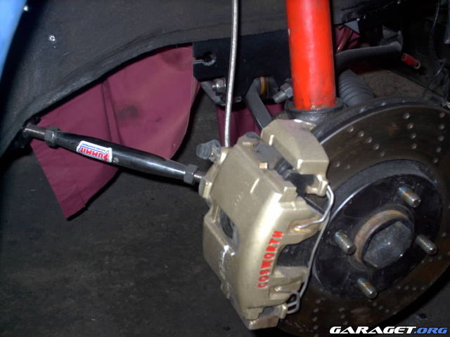

#71
backmarkracing skrev:
Framvagnen modifierades, med 16mm rostfria vantskruv,
ersätter orginal k-hämmaren.
http://www1.garaget.org/gallery/archive/127126/769607_c1sjbx.jpg
Förklara det där lite mer med k-hämnaren=) skicka gärna ett pm till mig för de lät intressant!!!smilesmile

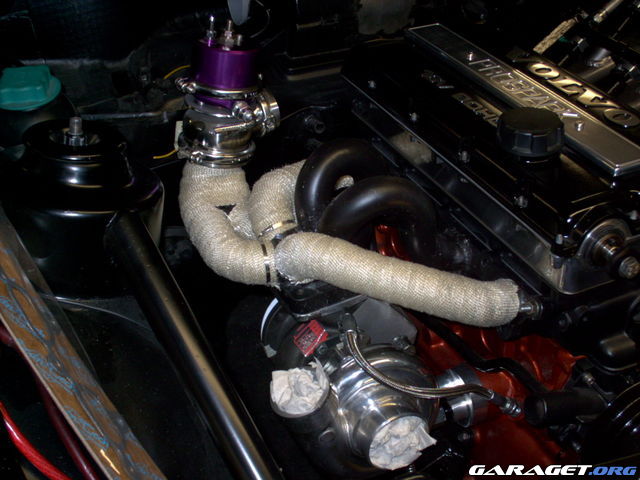

Det här är själva sprutet Prospark,
det ska bli intressant att se hur bilen går med det.
https://www1.garaget.org/gallery/archive/127126/770265_6bj48q.jpg

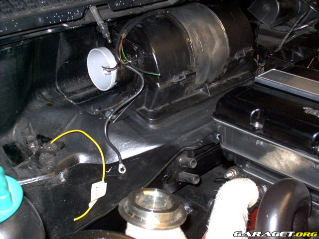

Jag fick bygga in fläkten, för att det finns inte någon mellanvägg
och sen får jag dra en slang till den.

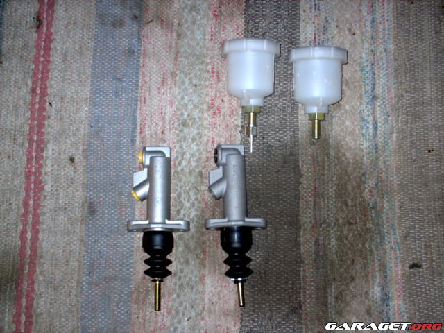

Köpte nya broms prylar från eBay 1000:- Dalhems ska ha 800:- för bara
en plastbehållare...det var väl GULD i den.

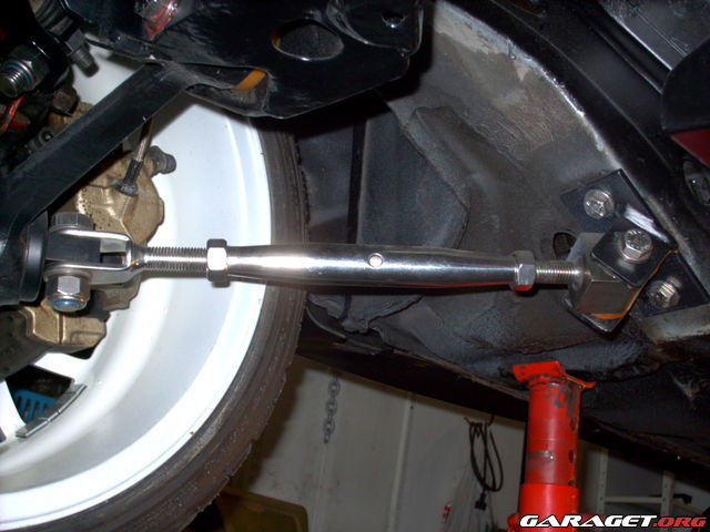

Orginal K-hämmaren ersattes med den här vantskruven.
https://www1.garaget.org/gallery/archive/127126/770841_vbhc6n.jpg
Avstängd
101 Inlägg
25 september 2009
#78
K-hämmaren placerades framför motor balken.
https://www1.garaget.org/gallery/archive/127126/770846_wor6bq.jpg
Avstängd
101 Inlägg
25 september 2009
#79
Så här! Det ska bli intressant att testa väghållningen sen...
https://www1.garaget.org/gallery/archive/127126/770848_f3b2iw.jpg
