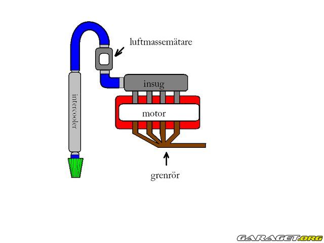

tjenare fick en liten idé om de där att motorn ska ha kalluft för att jobba bättre
skulle det inte bättre för motorn om man tar kalluften genom en ic ÄVEN om man inte har turbo motor?
så här tänkte jag
https://www1.garaget.org/gallery/archive/65966/770150_sttuwu.jpg
så här var ideén iaf ^^
JAJAJA jag vet suger på paint  tongue^^
RIS eller ROS ??
bara allmänt onödigt eller kan de hjälpa motorn?
Kom med era åsikter om detta smile

Klart det kanske hjälper något.. men tanken med att ha en intercooler är ju att få ner insugsluften som blir så pass hög av värmen som turbon lämnar efter sig... så det bästa är nog att placera filtret framtill och rätt lågt så blir det nog samma temp på insugsluften med eller utan ic..
2 911 Inlägg
24 september 2009
Du kan aldrig få ner temperaturen på luften lägre än det är utomhus.
På vägen in i motorn på en sugmotor är det ytterst få saker som värmer upp luften innan den når förbränningen.
Skulle tro att skillnaden är närapå noll.
Bygg en rejäl tunnel/avskärmning och placera filtret i fronten istället, så slipper du suga i dig luft som är uppvärmd av motorn i motorutrymmet.

De har rätt, det är inte en dum idé men somsagt så kan man inte luftkyla luft till lägre än vad temperaturen redan är utomhus. Så ska du få effekt ut av att kyla insugsluften till en N/A motor så måste du aktivt kyla luften långt lägre än utomhusluften, typ spruta in en kall syrerik gas i insuget... typ NOS tongue

Det som händer är att du får högre flödesmotstånd mellan insug och luftfilter och att bilen blir lite tyngre. Alltså enbart negativt för prestandan. Dock kommer ju din plånbok bli lite lättare, så med lite tur kanske det kan gå på ett ut. smile
Nä, men för att vara lite mer seriös:
Som några redan påpekat så kan intercoolern (och därmed luften som passerar genom den) aldrig bli svalare än den kylande luften. Anledningen till att det funkar på en överladdad motor är att luft som komprimeras hettas upp. Sen blir turbon förstås varm av avgaserna, vilket givetvis värmer upp luften som passerar genom den, men det är i regel försumbart i sammanhanget.

Exakt. Har du t.ex. 25°C ute så får du förstås 25-gradig luft in genom luftfiltret. Skulle du försöka kyla denna 25-gradiga luft genom en intercooler som även den "kyls" med 25-gradig luft så är det ju givet att det varken blir svalare eller varmare.
Överladdat är som sagt en annan historia, där kan du t.ex. ha 25°C in genom luftfiltret, men efter komprimeringen blir luften t.ex. 90°C (beroende på laddtryck). Högre laddtryck = större temperaturökning. Då gör intercoolern givetvis nytta eftersom luften som passerar genom den är varmare än luften utanför.

Som det redan påpekats kan du aldrig sänka insugstempen till lägre än vad det är utanför bilen. Men man ska komma ihåg att luften värms upp mellan "utanför bilen" och insugsventilen. En tumregel är att 10 grader är 1% effekt, ganska mycket med andra ord. Det finns ett par saker man kan göra. Billigt och enkelt.
Se till att filtret får så kall luft som möjligt.
Folk tänker fel. Antingen sätter man på ett stort konfilter i motorrummet, men det är dödfött att lyckas. Eller man drar ner en slang till under spoilern och tror att det blir jättebra. Problemet är att luftens temperatur är betydligt högre ju närmre asfalten du kommer. Optimalt är att ta luften högt upp. Jag ser att en angelägen ung pojke i bakre raden räcker upp handen. Ja?
-Men va fan. Varm luft stiger ju??
-Ja, det är riktigt och man ska absolut inte ta luft från under huven där den varma luften samlas. Men att ta luften i hjulhuset är betydligt bättre än nere vid dimljuset. Bäst är att ta luften genom ett scoop.
Håll ditt insug kallt med en isolerande insugspackning.
Ditt insug är gjort av metall (i 99 fall av 100) och det är bultat i topplocket. Det värms upp, punkt slut. Plenumets uppgift är att samla luften så den finns tillgänglig när den behövs. Luften värms upp i plenumet innan den kommer in genom insugsventilen. Att isolera insuget från motorn med en tjock packning är något som BMW gjorde med sina M3or redan på 80 talet för att hålla nere temperaturen på plenumet. (Verkar kanske genomtänkt om BMW gör det?) Hondapojkarna i hela världen gör det med hondata-packningar och det sprider sig tack och lov. Oj, nu är det visst en gammal Volvo-mek som räcker upp handen i bakre raden. Ja?
-Det där är båg. En plast eller bakilitpackning mellan insuget och toppen ger inte ett skit.
-Okej, det är visserligen ganska svårt att lära gamla hundar att sitta, men jag föreslår att du läser de här två länkarna:
