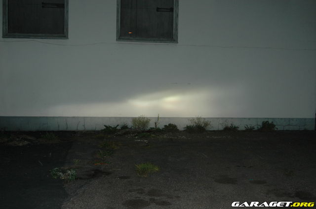

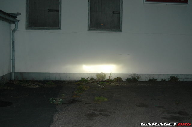

Xenoholic
2 559 Inlägg
27 september 2009
https://www1.garaget.org/gallery/archive/57189/772521_xm82wh.jpg
Halvljus bi-xenon 35w
https://www1.garaget.org/gallery/archive/57189/772523_oxtpjg.jpg
Helljus bi-xenon 35w
Offroad Racing
3 123 Inlägg
27 september 2009
Som sagt, du får nog tyvärr fortsätta åka med vanliga halogenlampor. (glömde säga innan att mina erfarenheter oxå var med h4 bi-xenon från vvme)

Xenoholic
2 559 Inlägg
3 oktober 2009
Problemet löst.
Anledning till lågt helljus= Lampan upp o ned  (jo det går) lol
Åtgärd = Vände på lampan big_smile
Kanske värt att prova "Aleck" wink
