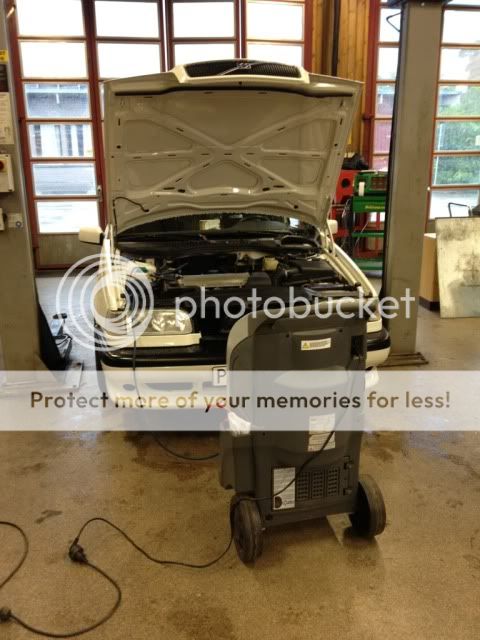

Idag pep jag iväg till plugget för att Provköra ac:n. Tätt och fint var det. Dock lät kompressorn som jag vet inte vad! Förde en massa oväsen iaf tongue Torkfiltret frös rätt igenom också efter en stund. Så troligtvis åker jag på kompressorbyte och såklart torkfilter. Lite trist med mer utgifter men kyla är ju väldans trevligt att ha!!
http://i585.photobucket.com/albums/ss296/Dennis_999/BEB40252-6676-4A5C-980A-6942733AF9D9-16080-000015DB4143F221.jpg
