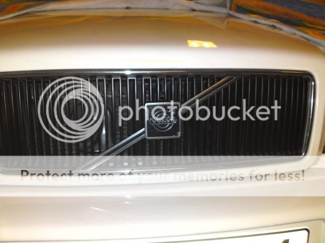

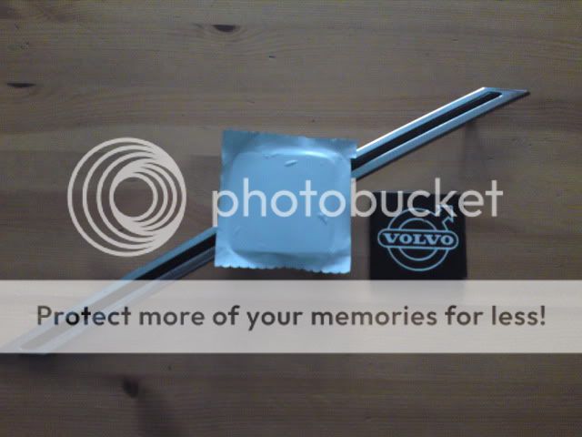

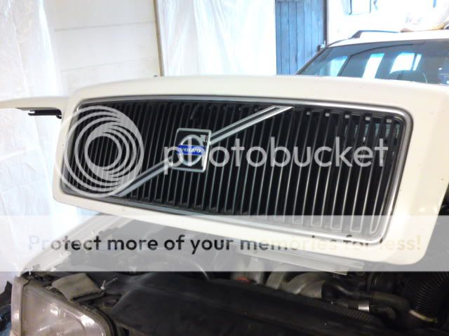

Jahapp... då kör vi en liten update här då smile. Lampan till TRACS och ABS lös. Pappa och jag felsökte genom systemet och det visade sig vara högra givaren bak som gett sig. Så den fick vi byta, sedan fungerade det smile
Sedan knalla jag ner till Volvo och köpte det obligatoriska X-40 emblemet. Gick loss på 218:-roll

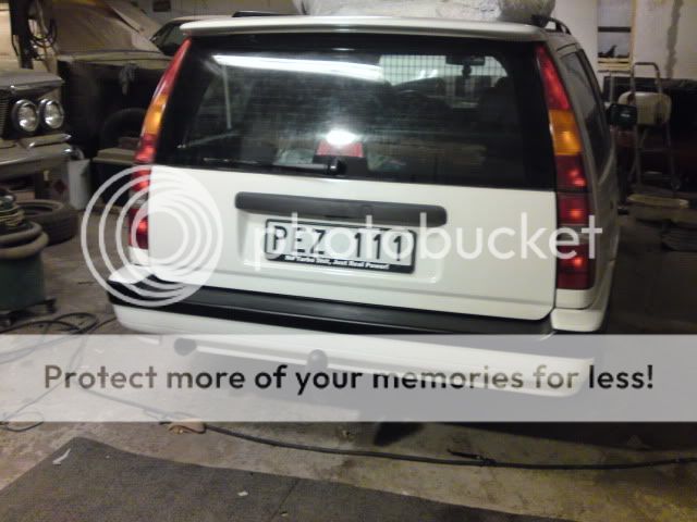

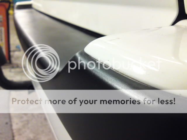

Sedan passa jag på att lacka stötfångarlisten smile
Vad kan gömma sig här under tro?
http://i585.photobucket.com/albums/ss296/Dennis_999/DSC01139.jpg
Före
http://i585.photobucket.com/albums/ss296/Dennis_999/DSC01143.jpg
Efter smile Vart riktigt nöjd.
http://i585.photobucket.com/albums/ss296/Dennis_999/DSC01147.jpg
Stötfångarlisten smile
http://i585.photobucket.com/albums/ss296/Dennis_999/DSC01152.jpg
Syrran agera fotograf wink
http://i585.photobucket.com/albums/ss296/Dennis_999/DSC01153.jpg
Sedan 2 bilder på den "lilla" byggherren som irrar runt i röran smile
http://i585.photobucket.com/albums/ss296/Dennis_999/DSC01160.jpg
http://i585.photobucket.com/albums/ss296/Dennis_999/DSC01166.jpg

tycker du skulle haft kvar de gammla emblemet trots allt märket då de bra modellerna gjordes än de skräpet som kom efter big_smile
Jag gjorde en liten hest!
2 100 Inlägg
26 april 2010
#315
kenth66 skrev:
ser att det står ett riktigt fint projekt bakom dig, farsans bil?
mvh kenth66
Tyvärr inte "/ Vi delar detta garage med en av pappas kompisar. Det är hans bil smile Han har även en Buick riviera som står vid en av väggarna samt en gammal Morris Minor smile
Mja, jag skulle ju bara ha emblemet så det var ju skitsamma wink. Tycker det svarta ser så tråkigt och omordernt ut också så tongue

Är ett stooort lyft med nya emblemet. Vete fan vad folk irrar om när de säger att det gjordes mycket skit efter det gamla emblemet men aja..
Förresten har jag samma problem som du. Tracs och ABS lyser då och då. Var det så för dig också? Alltså att det var då och då och inte hela tiden?
2 100 Inlägg
26 april 2010
#318
Ja det gör jättemycket big_smile Undrar samma sak..
Mina lampor lös efter varje gång man hade tagit av minuspolen. Körde man en sväng sedan och "panikbromsa" och rivstarta så slocknade dom till slut. Men det gjorde dom inte denna gång. Och då var det ju en av givarna till abs:en som var trasig. smile Kolla upp dom så du inte har glapp eller oxid i kontakten smile

Hur får du upp sån finish på listen bak?! Mitt blir inte bra med värme pistol iaf sad Eller jo bättre än innan men inte så jag blir nöjd.
