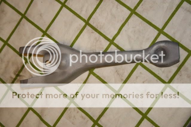

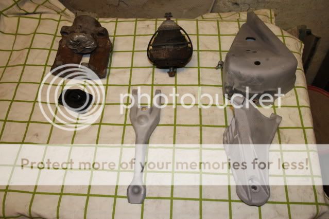

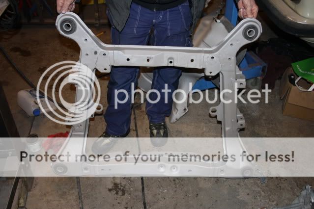

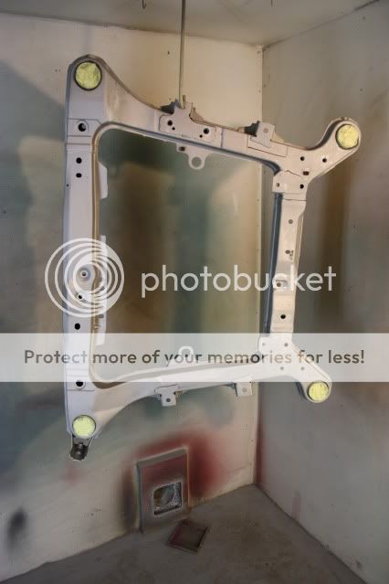

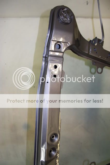

Pappa har b.la lackat subframen. Vart riktigt fint smile Jag har blästrat lite diverse delar till motor/låda smile
Subframen tillbaka från blästringen. Snubben var riktigt noga smile

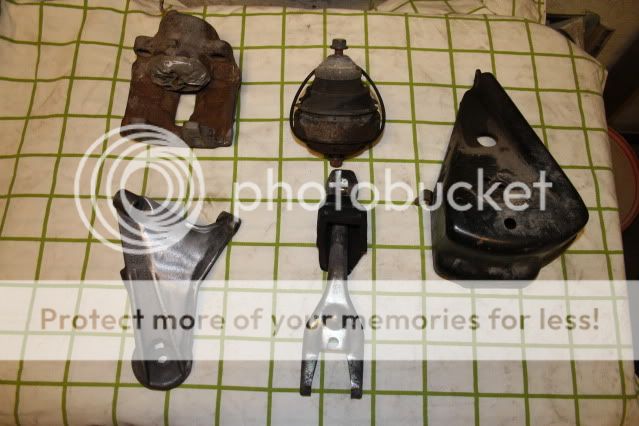

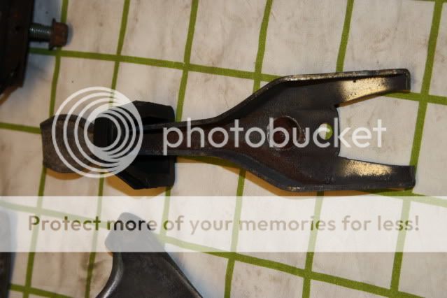

Div delar innan blästring.
http://i585.photobucket.com/albums/ss296/Dennis_999/IMG_0980.jpg
http://i585.photobucket.com/albums/ss296/Dennis_999/IMG_0982.jpg
http://i585.photobucket.com/albums/ss296/Dennis_999/IMG_0983.jpg
Efter tongue
http://i585.photobucket.com/albums/ss296/Dennis_999/IMG_0984.jpg
http://i585.photobucket.com/albums/ss296/Dennis_999/IMG_0985.jpg
http://i585.photobucket.com/albums/ss296/Dennis_999/IMG_0986.jpg
http://i585.photobucket.com/albums/ss296/Dennis_999/IMG_0988.jpg

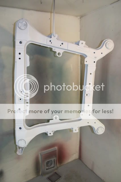

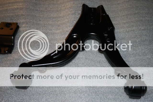

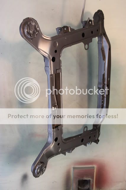

Här har vi det bästa med riktig 2k lack. Lacken till bakaxeln samt subframen är 11 år gammal wink
http://i585.photobucket.com/albums/ss296/Dennis_999/IMG_0989.jpg

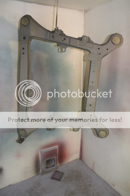

Etsande grund på.
http://i585.photobucket.com/albums/ss296/Dennis_999/IMG_0992.jpg
Skum kulör smile
http://i585.photobucket.com/albums/ss296/Dennis_999/IMG_0994.jpg

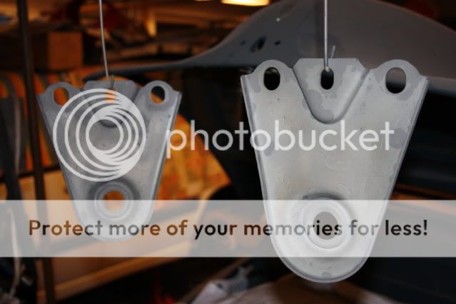

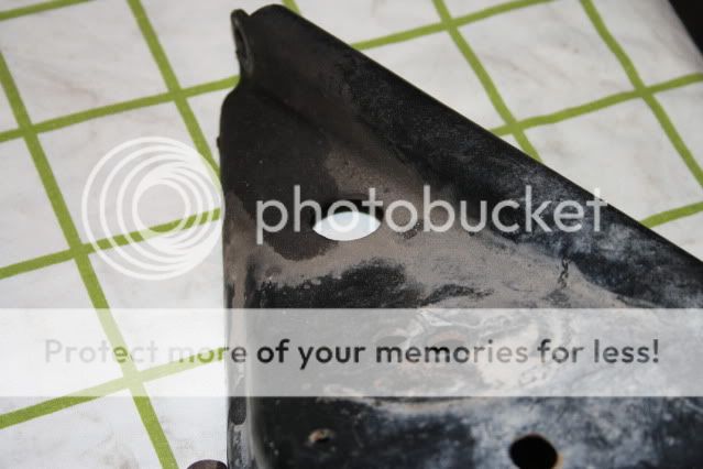

Plattor till subframe
http://i585.photobucket.com/albums/ss296/Dennis_999/IMG_0998.jpg
Grund.
http://i585.photobucket.com/albums/ss296/Dennis_999/IMG_1004.jpg
Topplacken pålagd smile
http://i585.photobucket.com/albums/ss296/Dennis_999/IMG_1006.jpg
Och sedan klarlack!
http://i585.photobucket.com/albums/ss296/Dennis_999/IMG_1010.jpg
http://i585.photobucket.com/albums/ss296/Dennis_999/IMG_1012.jpg

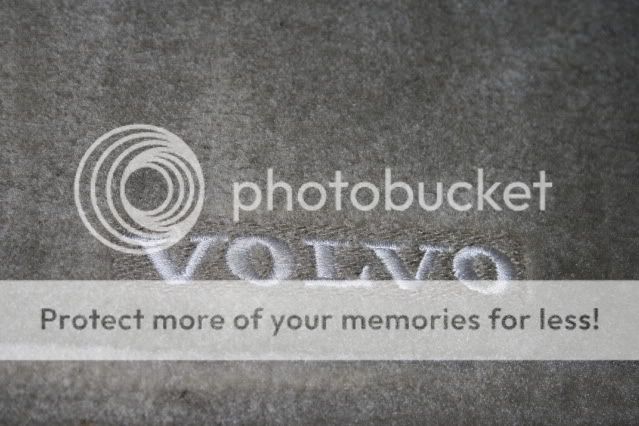

Fyndade även mattor. 80:- mot internetpriset på ca 5-700 smile
http://i585.photobucket.com/albums/ss296/Dennis_999/IMG_0965.jpg
http://i585.photobucket.com/albums/ss296/Dennis_999/IMG_0969.jpg

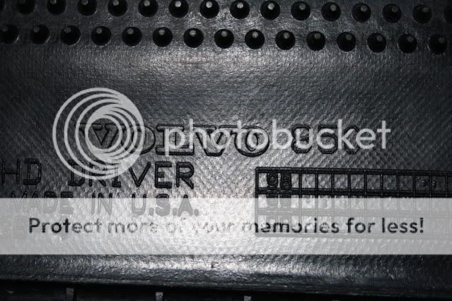

850 original wink
http://i585.photobucket.com/albums/ss296/Dennis_999/IMG_0970.jpg

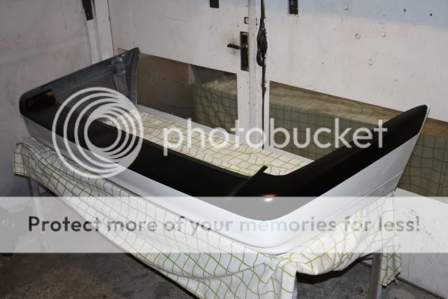

Stötfångaren klar att hängas tillbaka. Överdelen lackad i Opels "Rally Mattsvart"
http://i585.photobucket.com/albums/ss296/Dennis_999/IMG_1014.jpg

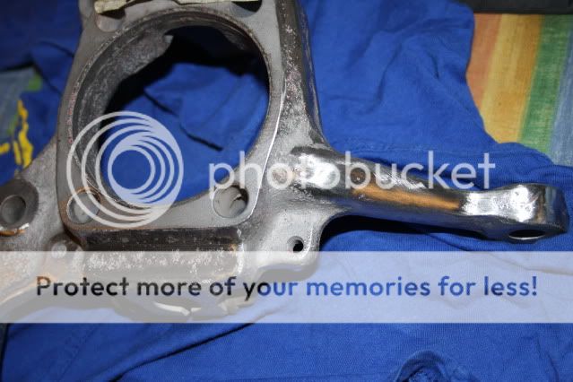

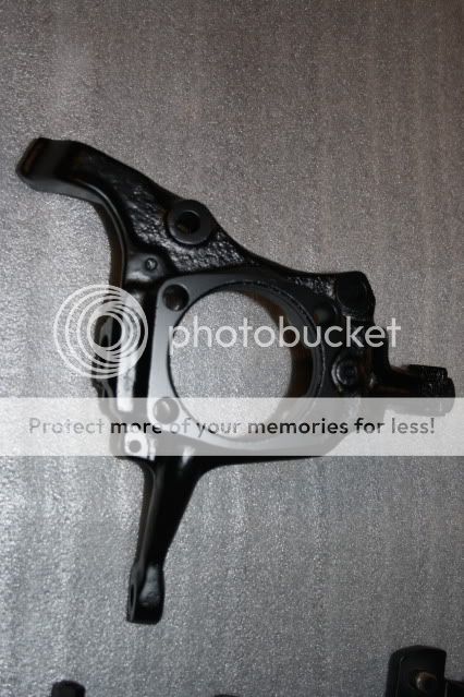

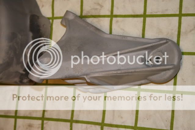

Slipa ner gjutporer i hjulspindeln för att få renare yta vid lack cool
http://i585.photobucket.com/albums/ss296/Dennis_999/IMG_1020.jpg

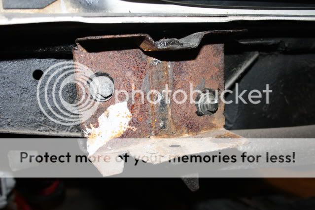

Passade på att beställa nya konsoler till krockbalken i bak nu när jag ändå praktisera på Volvo tongue
http://i585.photobucket.com/albums/ss296/Dennis_999/IMG_1026.jpg
http://i585.photobucket.com/albums/ss296/Dennis_999/IMG_1029.jpg

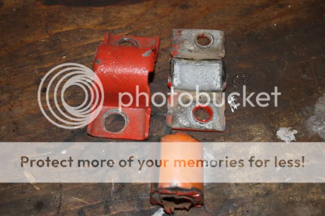

Byta krängningshämmarbussningar tongue
http://i585.photobucket.com/albums/ss296/Dennis_999/IMG_1032.jpg

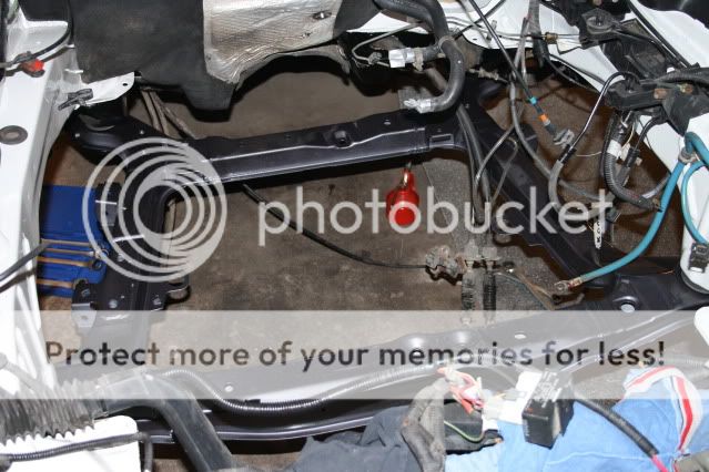

Subframen tillbaka på sin plats.
http://i585.photobucket.com/albums/ss296/Dennis_999/IMG_1033.jpg
Det tar sig!

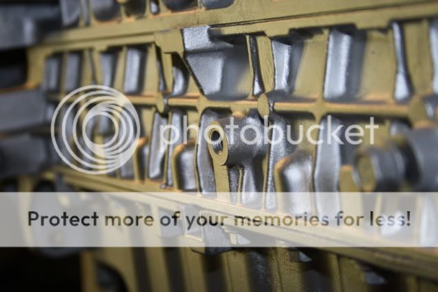

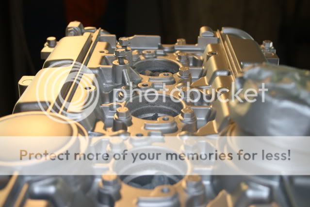

Hejsan!

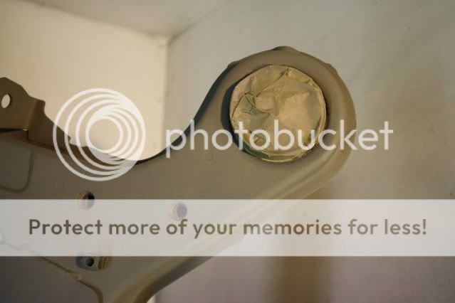

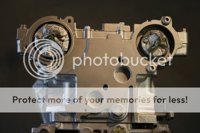

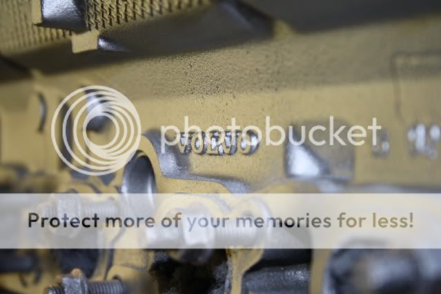

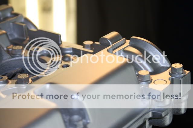

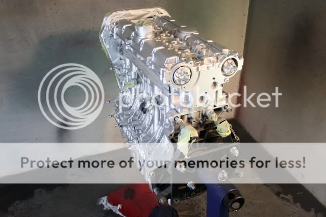

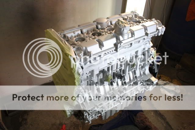

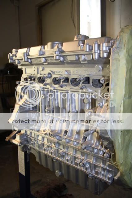

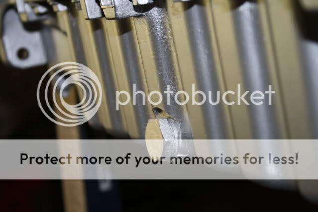

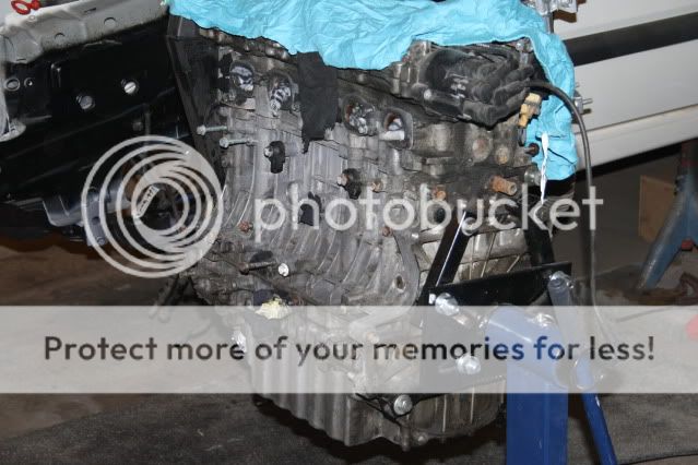

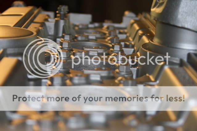

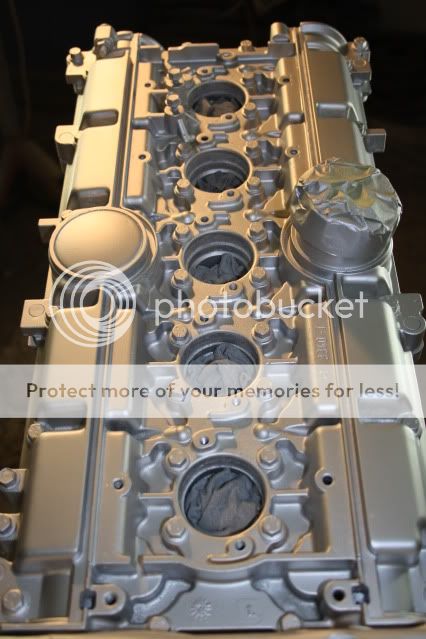

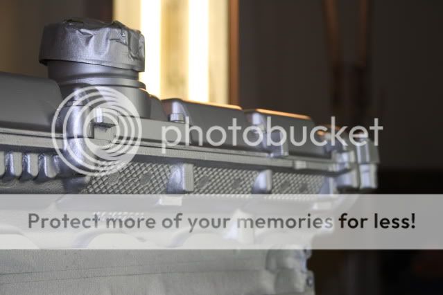

Idag lackerades motorn efter noga rengöring. Fan vilket jobb tongue Mycket skrymslen osv. Får hoppas växellådan blir lättare att rengöra roll Pappa lackade hjulspindlarna och lite andra saker. Ni ser i bilderna nedan.
Har brist på fantasi på vad mera jag ska skriva så är det nåt ni undrar över får ni väl fråga wink
http://i585.photobucket.com/albums/ss296/Dennis_999/IMG_1056.jpg
http://i585.photobucket.com/albums/ss296/Dennis_999/IMG_1059.jpg
http://i585.photobucket.com/albums/ss296/Dennis_999/IMG_1062.jpg
http://i585.photobucket.com/albums/ss296/Dennis_999/IMG_1063.jpg
http://i585.photobucket.com/albums/ss296/Dennis_999/IMG_1065.jpg
http://i585.photobucket.com/albums/ss296/Dennis_999/IMG_1066.jpg
http://i585.photobucket.com/albums/ss296/Dennis_999/IMG_1068.jpg
http://i585.photobucket.com/albums/ss296/Dennis_999/IMG_1070.jpg
http://i585.photobucket.com/albums/ss296/Dennis_999/IMG_1071.jpg
http://i585.photobucket.com/albums/ss296/Dennis_999/IMG_1073.jpg
http://i585.photobucket.com/albums/ss296/Dennis_999/IMG_1075.jpg
http://i585.photobucket.com/albums/ss296/Dennis_999/IMG_1076.jpg

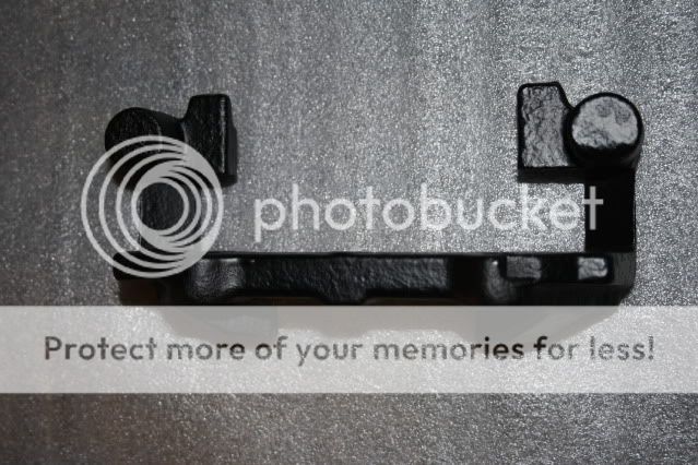

Lite delar. Samtliga lackerade med 2k lack. "Opel Rally Mattsvart"

Haha nja tongue Kul att höra! Motorn vart silver f.ö. Bilden luras lite! V70N är ett säkert kort när det gäller hundbil wink
Owla skrev:
Shit va snyggt det blev! Allt är lackerat med spruta va? Blocket är standard 2k lack?
Många tummar upp för din noggrannhet!
Tack! smile Motorn är lackerad med vanlig sprayburk faktiskt! Tog emot att göra det men det funkar nog smile Allt annat vi lackar är med spruta och riktig 2k lack.

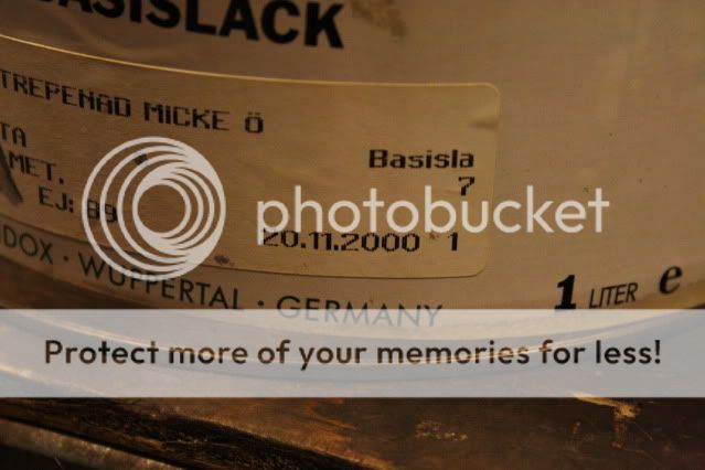

Får man fråga lite närmre då vilken typ av lack/märke du använde wink?
Jag gjorde en liten hest!
2 100 Inlägg
13 mars 2011
#1059
Standox används vid 2k. Menar du värmefärgen så vet jag inte. Kan ta reda på det till nästa gång! wink
