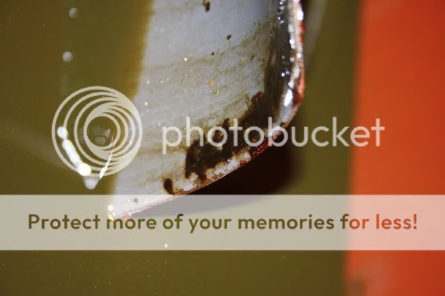

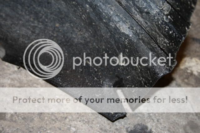

Idag har jag skruvat fast allt i framvagnen så det sitter som det ska. Förutom subframen, som farsan och jag ska mäta upp lite granna så den hamnar hyfsat rakt innan den skruvas fast tongue

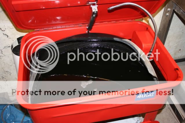

I övrigt lossade jag fästena som håller fast framskärmarna i karossen. Givetvis började en mutter snurra när jag skulle lossa bulten inne i hjulhuset. Vart satt denna mutter då kan ni tänka er? Jo den satt under lådan till tändning/bränsle boxarna tongue Bara att lossa den och se glad ut. Till slut fick jag dock ut dom cool Kastade in dom i blästern och sedan lackades dom lite snabbt. Vart helt klart bättre än innan wink
Sen innan jag åkte därifrån la jag ner ena innerskärmen i avfettningsbadet. Så förhoppningsvis är det bara att borsta av all body från dom imorgon smile
Utgångsobjektet då. Helt oacceptabelt smutsigt!

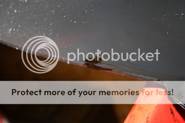

Såja! Börjar rinna av sakta med säkert!
http://i585.photobucket.com/albums/ss296/Dennis_999/IMG_2212.jpg
http://i585.photobucket.com/albums/ss296/Dennis_999/IMG_2211.jpg

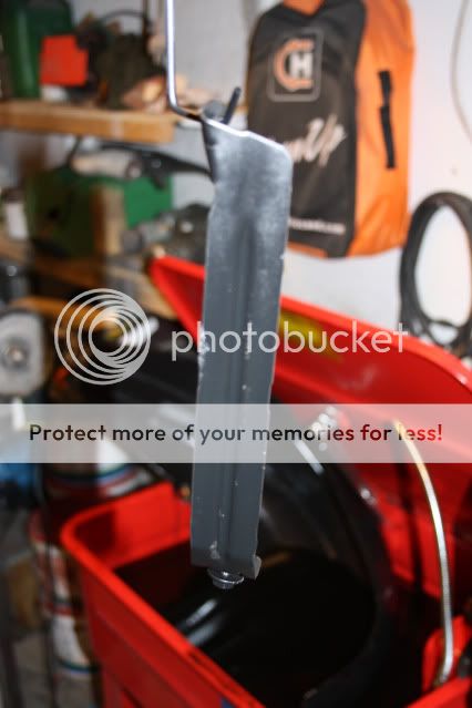

Fästet före:
http://i585.photobucket.com/albums/ss296/Dennis_999/IMG_2213.jpg

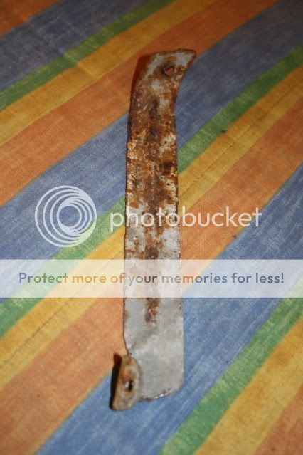

Och efter: Japp, riktigt kass bild men så är det! wink
