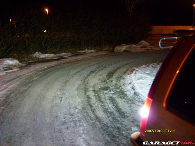

Inga problem alls, det enda jag gjorde var att koppla in ett extraljusrelä, tog + ifrån huvudkabeln till baklamporna och signalen ifrån vanliga kontakten till backljuset smile
Simple as that!
https://www1.garaget.org/gallery/images/28/27308/27308-6338142005d911361e410dc573a8cf6e.jpg
https://www1.garaget.org/gallery/images/28/27308/27308-3edb312159a40af61410333296123533.jpg
Kan även fixa kort på själva elkopplingen om du vill smile §

Aha! Hehe ja det kan du göra! Förstår inte riktigt smile

Eller förklara lite mer utförligt wink
Till baklamporna går det en större strömkabel som sedan delas upp till olika lampor i bakljusena.
Därifrån tar du strömmen som skall driva xenonet. (ta inte direkt ifrån backljuslampan, det genererar för lite spänning för att orka tända)
Signalen till relät tar du ifrån plus kabeln till backljuslampan, det ger signal till relät att skicka ut ström.
Jorden fäster du ju på valfritt bra ställe i karossen.
Behöver du utförligare förklaring? smile
Det är ju precis som att koppla in extraljus fram-

Måste nog kika i bilen samtidigt så man ser alla kablar! Men nu har jag ju en utförlig beskrivning wink Får kolla närmre på det... Tack!
