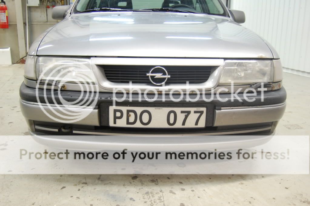

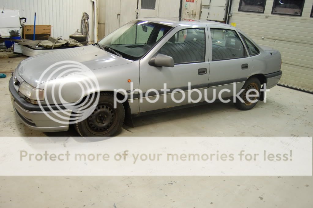

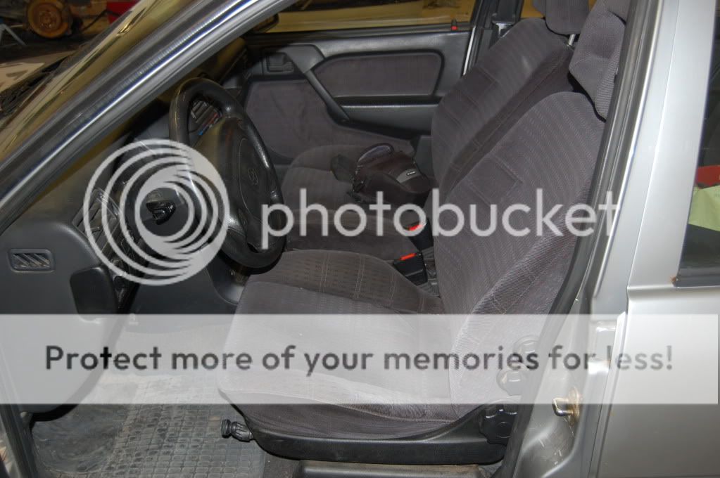

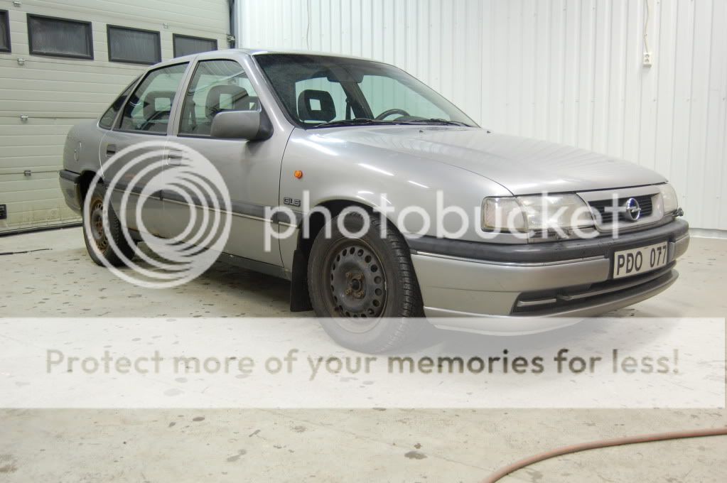

Donatorbil hämtat ikväll:p Vectra 2,0 GLS -94. Ska bidra med lite småkrafs bla den svarta golvmattan då den beige golvmattan i vit Vectran är rätt sunkig:(
Skuffen är nästan rostfri på den så den får nog flytta till vitingen också.
Innertaket är sunkigt på vita också (jättefräscht på donatorn)
Ev ska jag försöka mig på att flytta över elhissarna också.
Kanske flytta lysen o grill så jag får Turbolook på den:rolleyes: ( vissta har dom flesta Turbos Facelift?)
Bromsskivorna fram och dom helt nya beläggen hamnar på svartAstran smile (Astrans skivor är helt slut)
Sen plockar jag av lite smått o gott och lägger ut på annons här...roll

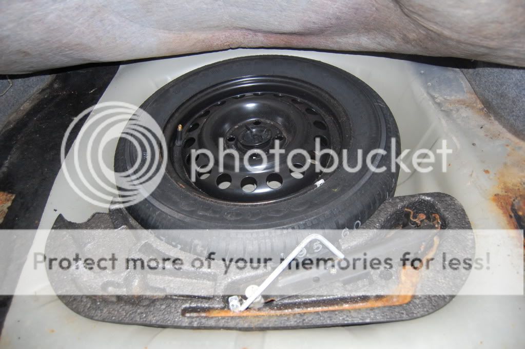

Nytt reserhjul aldrig använt (färgen kvar i bulthålen)

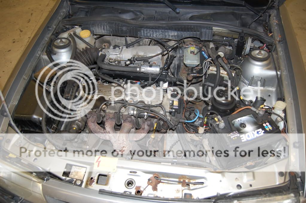

C20NE
http://i696.photobucket.com/albums/vv326/jockes/026-1.jpg

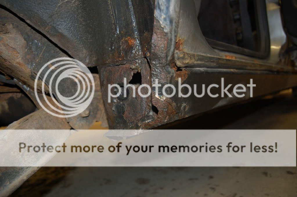

ROSTEN
http://i696.photobucket.com/albums/vv326/jockes/027-1.jpg

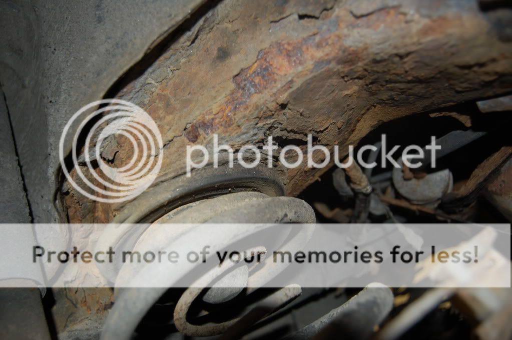

Går fint men bara 3 bromsok också:mhihi: finns ju slangklammer!
http://i696.photobucket.com/albums/vv326/jockes/031-1.jpg
Golvet på väg att försvinna här också...
http://i696.photobucket.com/albums/vv326/jockes/033-2.jpg

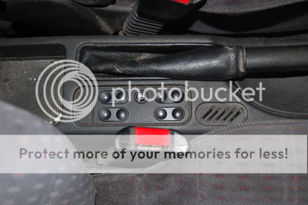

Elhissar

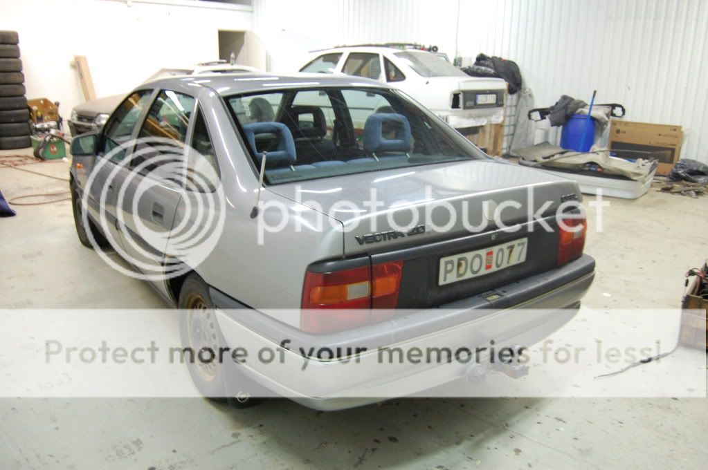

5 just nu men det gråe ska ju skrotas så då är det åter 4st
Andra sidan ikväll:)
http://i150.photobucket.com/albums/s107/jockeb74/001-13.jpg
http://i150.photobucket.com/albums/s107/jockeb74/002-9.jpg
http://i150.photobucket.com/albums/s107/jockeb74/003-8.jpg

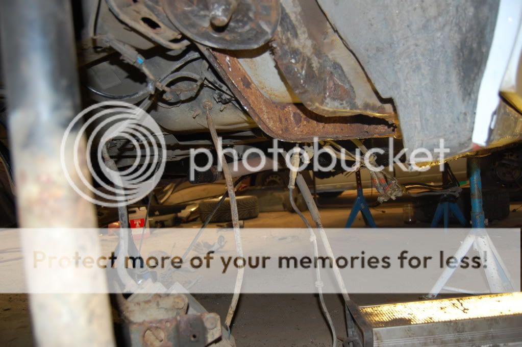

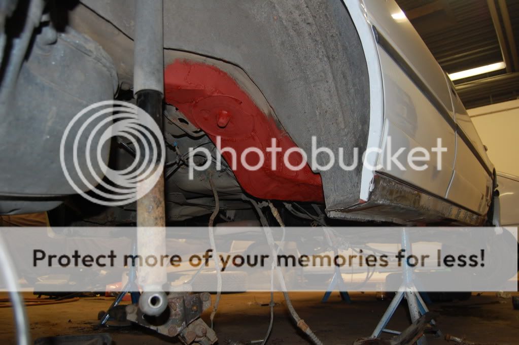

Ja så här är läget just nu.....sad
Fick ta ner hela bakvagnen för att kunna komma åt o laga rosten i de bärande delarna:image018:
http://struve.se/jockeb/Vectra/8/001.JPG
Förarsidan
http://struve.se/jockeb/Vectra/8/002.JPG
Passargeragsidan
http://struve.se/jockeb/Vectra/8/004.JPG
Här ligger lite järnskrot och kokar:p (Jo... det är en stel bakaxel från en Kadett GSi också)
http://struve.se/jockeb/Vectra/8/005.JPG
Nya bromsrör står på inköpslistan, mer svetstråd samt att bränsleslangen från tanken gick av då jag lossade bakaxeln...

Fan vad bra rostlagningen blir smile Är det galvad plåt du svetsar i eller?
534 Inlägg
28 oktober 2009
Jo!! syns det på nått sett ???  är väl lite besvärligare att svetsa i än vanlig plåt har jag hört...
2 788 Inlägg
28 oktober 2009
OPC skrev:
Hehe, det är lätt att se eftersom plåten du svetsar i är ganska starkt silverfärgad + att den inte är rostig elr något sånt...men det man känner igen den lättast på är att det blir vitt där du har svetsat wink

ahhh!!  inget jag tänkt på tongue  men nu när du säger det så ....

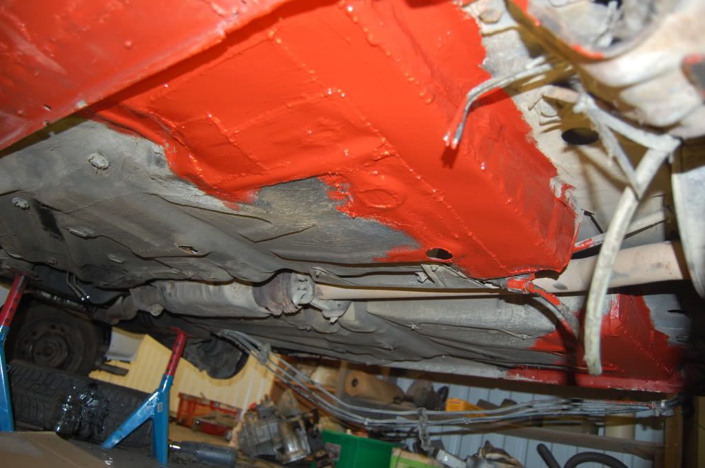

Sen kväll i garaget....
urkapat
http://i696.photobucket.com/albums/vv326/jockes/DSC_0002-6.jpg
Svetsat
http://i696.photobucket.com/albums/vv326/jockes/DSC_0003-3.jpg

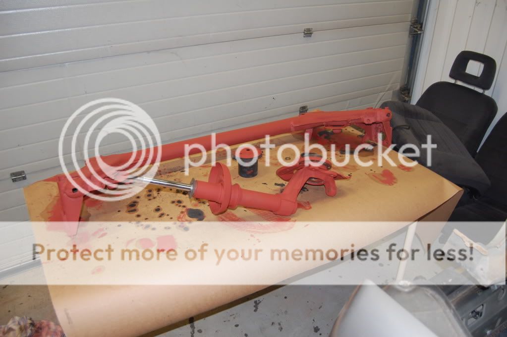

Målade prylar
http://i696.photobucket.com/albums/vv326/jockes/DSC_0007-2.jpg

En sånhär bil skulle man gärna åka dom extra milen upp till Umeå för att hämta, och lägga några tusenlappar extra för! Fint jobbat, kommer bli bra! smile

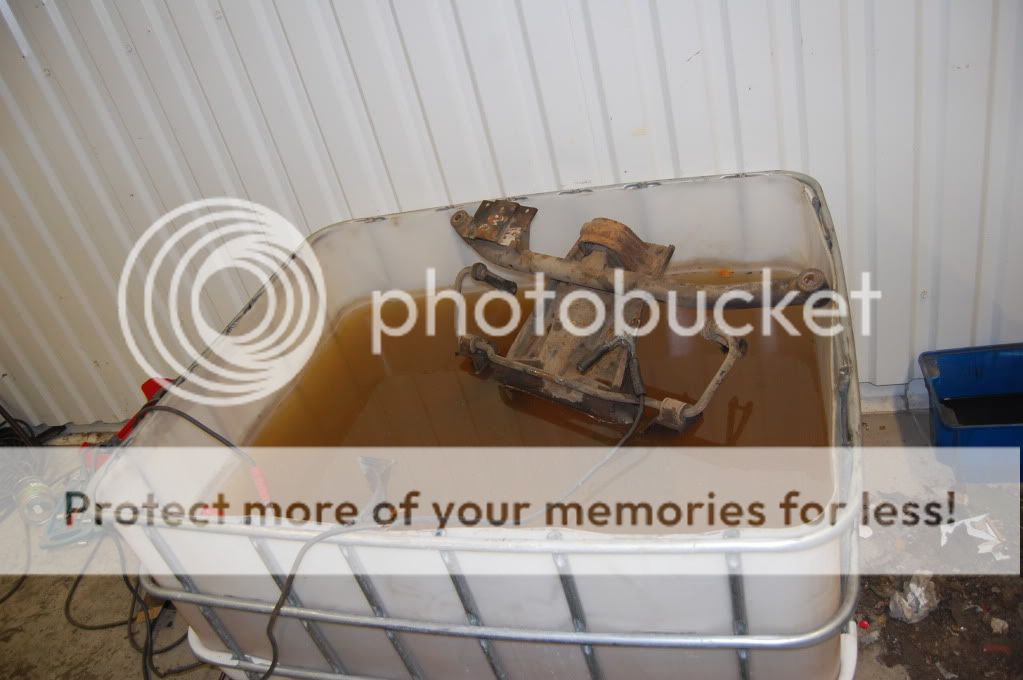

Bakaxeln efter Elektrolysen, spolat av med högtrycken bara.
http://struve.se/jockeb/Vectra/9/020.JPG
http://struve.se/jockeb/Vectra/9/023.JPG
http://struve.se/jockeb/Vectra/9/022.JPG

288 Inlägg
2 november 2009
De blir ju bättre än nytt detta smile
