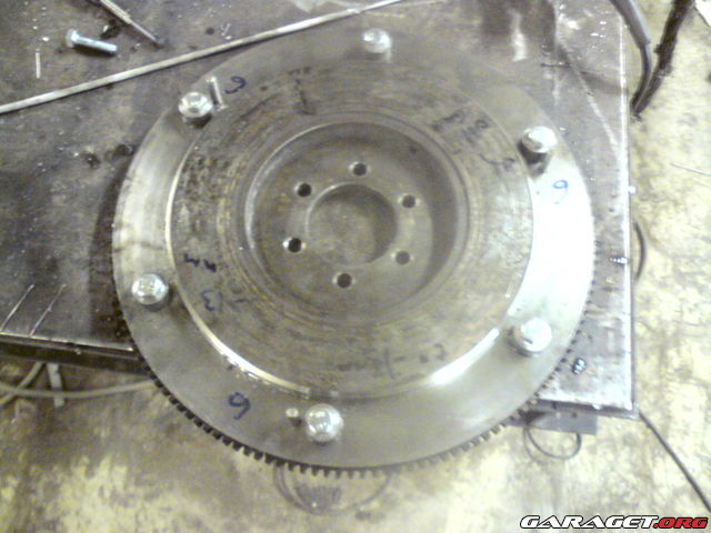

Jag svarvade av på tryckplattesidan, då startkransen på B20in sitter mot motorn. Svarvade utifrån och in, lämnade 5 mm kvar innan jag kom till lamellytan. Svarva nå distanshylsor och dunka i längre styrpinnar för tryckplattan bara. 2.5-3kg brukar det ge, och det är mycket med tanke på att det är i utkanterna där det gör mest skillnad.
https://www1.garaget.org/gallery/archive/28638/707814_nchxf5.jpg
