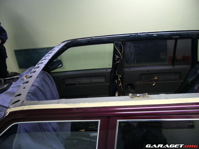

Här har du en bild på ett takbyte till taklucka under resans gång
https://www1.garaget.org/gallery/archive/38271/233635_ga20vh.jpg

Såklart man KAN byta hela taket, men det är knappast enda sättet att få det seriöst, som du skriver...
I så fall skulle man ju vara tvungen o byta trösklar o dörrsidor för att montera sidokjolar, om man ska dra en liknelse...
Finns ingen som helst anledning att byta hela taket bara för att sätta dit en taklucka...

Det är helt beroende vilken typ av taklucka man har tänkt sig, om man är nöjd med en simpel glaslucka så är bara att såga upp ett hål och smacka dit skiten. Men vill man ha en "riktig" lucka så är det enklast att byta hela taket, alltså underförstått "minst" jobb..
