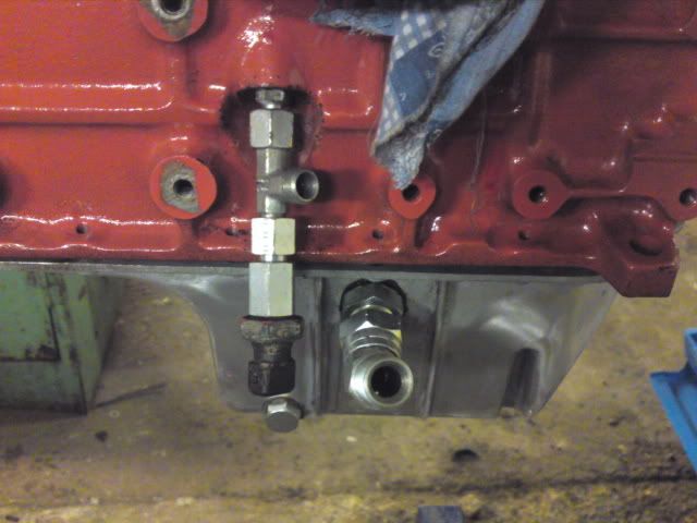

Oljepump på plats
http://i601.photobucket.com/albums/tt95/BMWE30FCUK/DSC05079.jpg
Kan ju inte ha smutsig oljeplugg!?
http://i601.photobucket.com/albums/tt95/BMWE30FCUK/DSC05080.jpg
Såhär ser motorn ut nu. Börjar likna något nu smile
http://i601.photobucket.com/albums/tt95/BMWE30FCUK/DSC05081.jpg

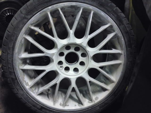

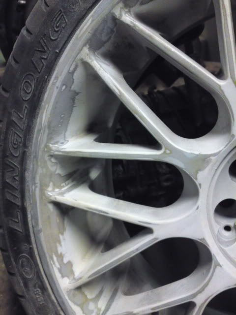

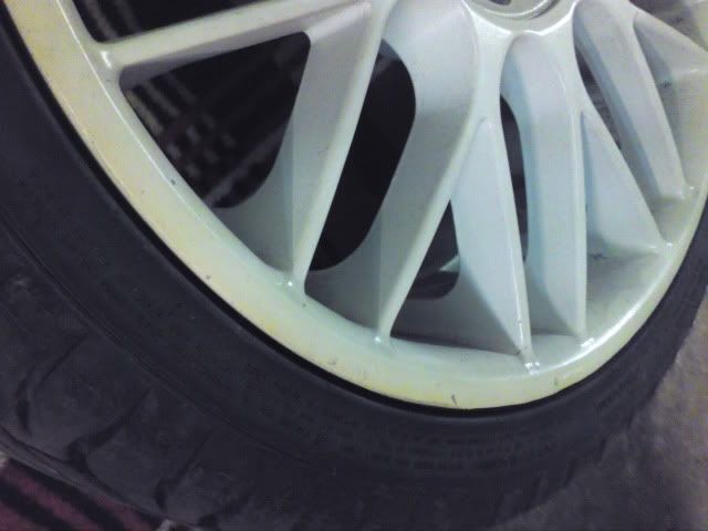

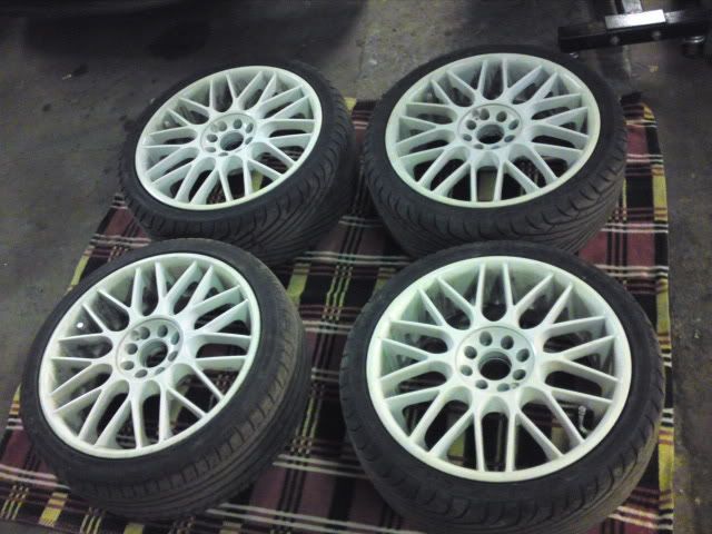

Tja! Lön idag. Har ringt runt lite till de lokala skrotarna och hört om de har saabspridarna jag är ute efter men utan resultat. Får väll beställa. Annars väntar jag på avgasbandage till grenröret så jag kan fortsätta linda det. Det gick åt betydligt mer än vad jag trodde. Motorn är helt i hopplockad. Bara insuget och grenröret som fattas innan motorn ska i bilen. I brist på annat att göra har jag börjat slipa ner fälgarna för ny lack. Av någon anledning så har lacken spruckit och så har färgen gulnat längs kanterna. Jag har ingen aning om vad det kan bero på. Om det är mitt fel eller lacken vet jag inte.

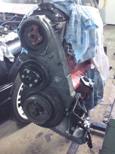

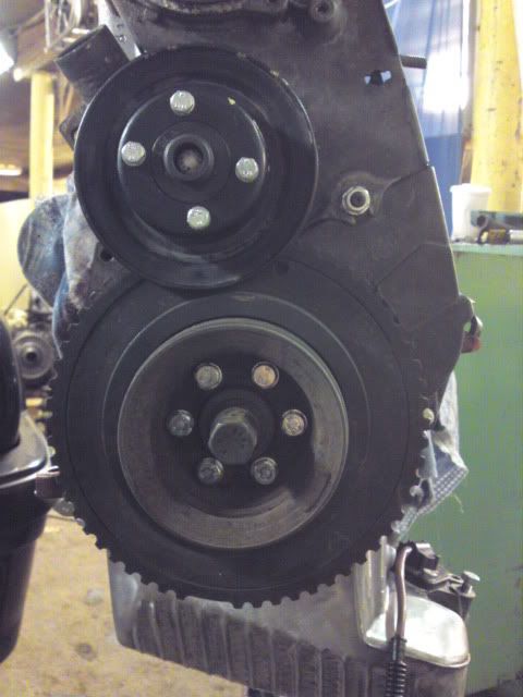

Kamrem på plats
http://i601.photobucket.com/albums/tt95/BMWE30FCUK/DSC05114.jpg
Gula kanterna
http://i601.photobucket.com/albums/tt95/BMWE30FCUK/DSC05115.jpg

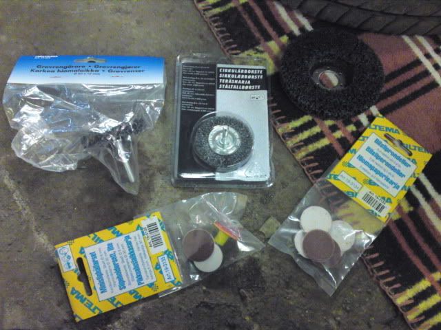

Köpt lite grejer jag prövade med. Men de blev på tok för mycket repor. Så får köra med vanligt papper.
http://i601.photobucket.com/albums/tt95/BMWE30FCUK/DSC05118.jpg
http://i601.photobucket.com/albums/tt95/BMWE30FCUK/DSC05117.jpg
Grovslipat
http://i601.photobucket.com/albums/tt95/BMWE30FCUK/DSC05120.jpg
http://i601.photobucket.com/albums/tt95/BMWE30FCUK/DSC05121.jpg

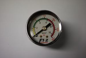

Har köpt en laddtrycksmätare och en bränsletrycksmätare
http://i601.photobucket.com/albums/tt95/BMWE30FCUK/ladd_25bar.gif
http://i601.photobucket.com/albums/tt95/BMWE30FCUK/A3-8-2F3.jpg

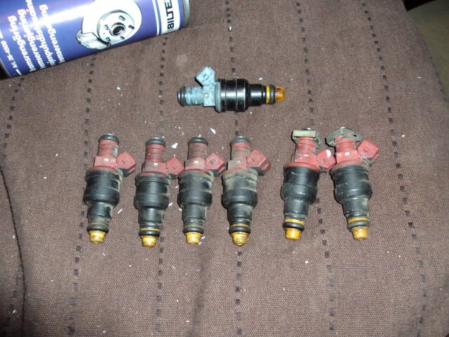

26 januari 2010
Spridarna som sitter i 2.3 saab 9000 dem svarta med blå rand dem flödar väll 391 ta dem?

Camaro: Haha blir fan ingen is med den:P Kommer inte hinna. Du måste hjälpa mig att lyfta i motorn någon dag smile
Guldis: Varför ska jag ha ännu större spridare ?
350 Inlägg
28 januari 2010
saab 900 turbo spridare passar ditt mål , tror d va slutnummer 431

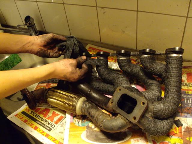

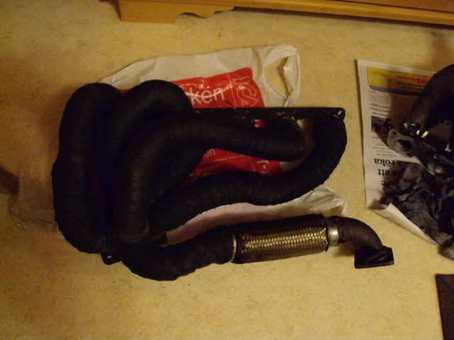

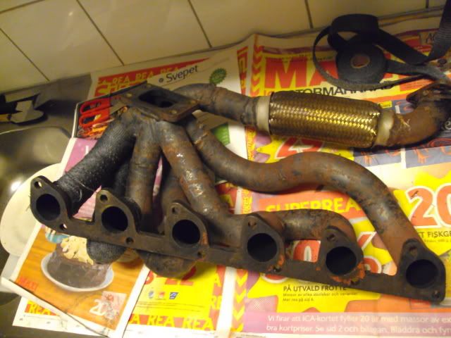

Här kommer lite bilder på grenröret som jag har lindat klart nu.
http://i601.photobucket.com/albums/tt95/BMWE30FCUK/DSC00547.jpg
http://i601.photobucket.com/albums/tt95/BMWE30FCUK/DSC00549.jpg

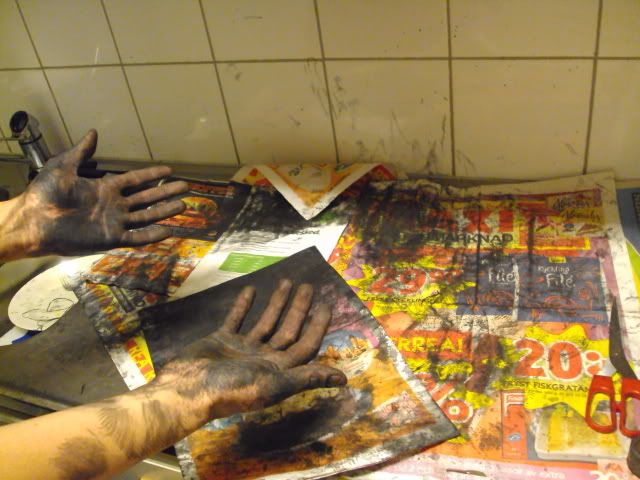

Färgar av sig fint.
http://i601.photobucket.com/albums/tt95/BMWE30FCUK/DSC00556.jpg
Blev rätt bra
http://i601.photobucket.com/albums/tt95/BMWE30FCUK/DSC00557.jpg
Spridarna har anlänt
http://i601.photobucket.com/albums/tt95/BMWE30FCUK/DSC00560.jpg
