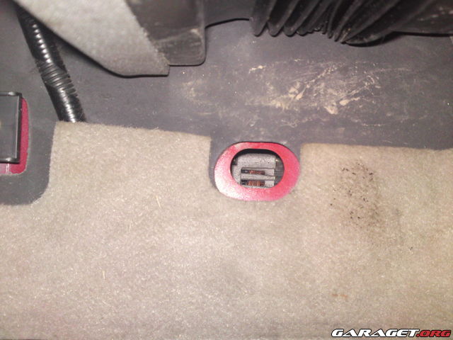

Hur ska jag sätta på en greningskontakt när mitt uttag ser ut så här?
Vad jag ser så går det inte att dela och måste klippas?
Någon som har någon idé hur jag gör?

NEEEJ!!! klipp INGENTING... Du delar (drar isär) kopplingen/sladden i andra änden där värmarelementet sitter i motorblocket.
Okej, ska kolla upp de.
Tack så mycket smile

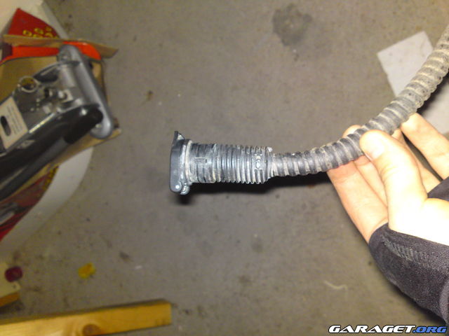

Update, har monterat kupevärmaruttaget och nu återstår det bara att täta hålet.
Någon som har förslag?
Lär också påpeka att det var ett helvete att montera dit förgreningen eftersom det var dålig vinkel från motorvärmaren och att kabeln var så stel. Så man fick ha lite tålamod.

Det brukar vara en lång och en kort sladd med i grenledningsatserna och den korta sladden som brukar vara några decimeter lång sätter man från förgreningen till själva motorvärmarelementet. Vilket innebär att förgreningen kan sättas på torpedväggen eller en innerskärm. Det följer även med en stor kabelgenomföring i grenledningsatserna avsedd att monteras som tätning i hålet in till kupen.
Okej, ska kolla om kablarna räcker(har bara 2st 0,5m).
Köpte det på tradera så fick inte ett komplett därför ingen kabelgenomföring.sad
Blev istället billigt:lol:
