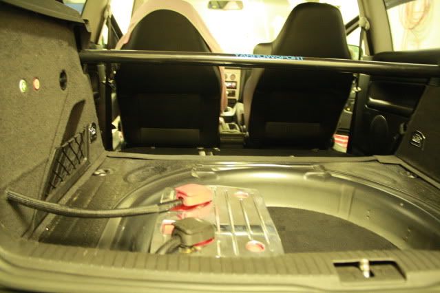

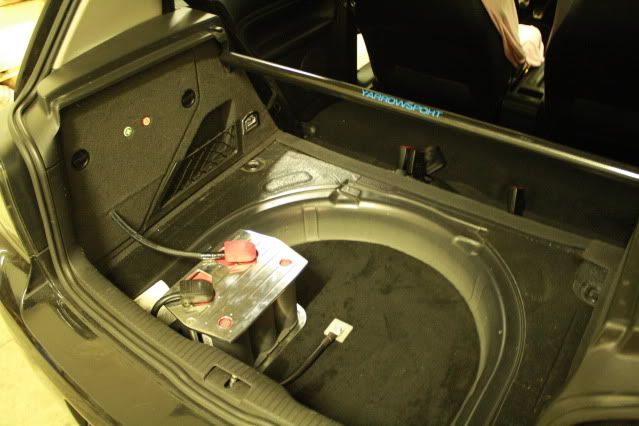

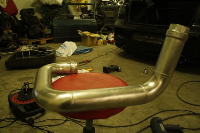

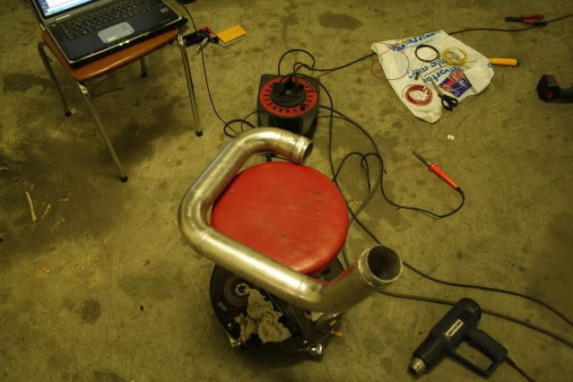

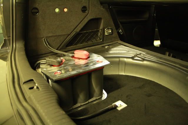

Hej hej! Ska starta bilen nu i veckan, men har fått gjort lite andra saker. Byggt tryckrör, klar med batteriet, kopplat mätare...
http://i69.photobucket.com/albums/i73/jimmie_bucket/IMG_1341.jpg
http://i69.photobucket.com/albums/i73/jimmie_bucket/IMG_1343.jpg
http://i69.photobucket.com/albums/i73/jimmie_bucket/IMG_1336.jpg
http://i69.photobucket.com/albums/i73/jimmie_bucket/IMG_1337.jpg
http://i69.photobucket.com/albums/i73/jimmie_bucket/IMG_1338.jpg
http://i69.photobucket.com/albums/i73/jimmie_bucket/IMG_1335.jpg
http://i69.photobucket.com/albums/i73/jimmie_bucket/IMG_1331-1.jpg

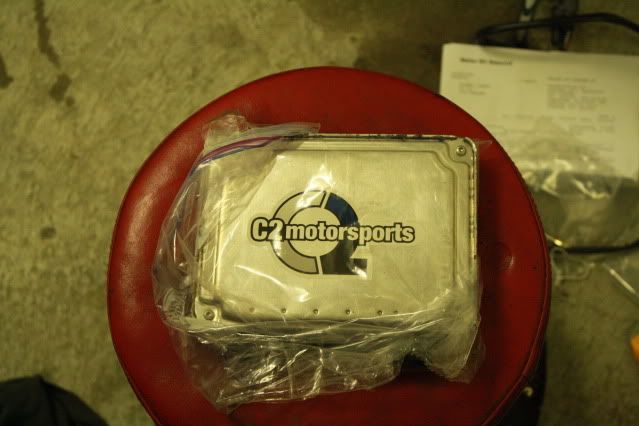

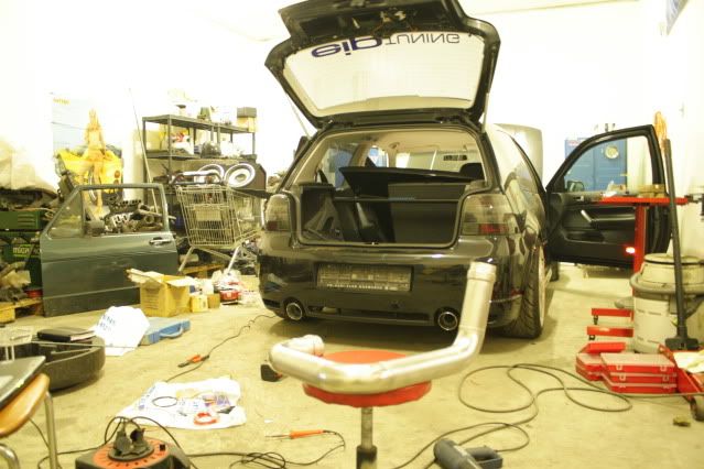

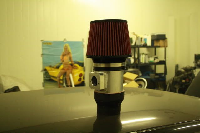

Tålamod ja:) Dök upp lite småproblem som jag har fixat med i dagarna. Inget spec, men så är det bara med att bygga bil. Bland annat så va det en "bung" till orginal lambda som skapa problem. Rev ner DP, turbo för att kapa och svetsa dit en ny i grenröret. Imorgon ska jag koppla bensinpump och svetsa oljereturen i oljetråget. Får jag tag i en 90 graders siliconslang från 2.75 till 3 tum fort,så får jag på MAF huset. Och då kan vi provstarta. Håll ut folks:D
ECU från C2motorsport med 550 filen och 4" MAF hus
http://i69.photobucket.com/albums/i73/jimmie_bucket/IMG_1372.jpg
http://i69.photobucket.com/albums/i73/jimmie_bucket/IMG_1370.jpg

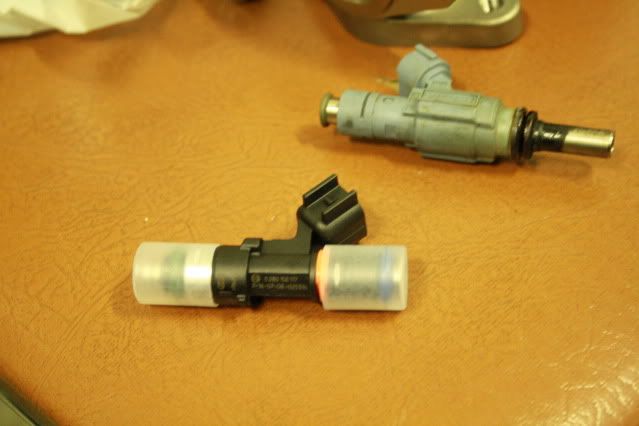

Bosch Spridare
http://i69.photobucket.com/albums/i73/jimmie_bucket/IMG_1373.jpg
