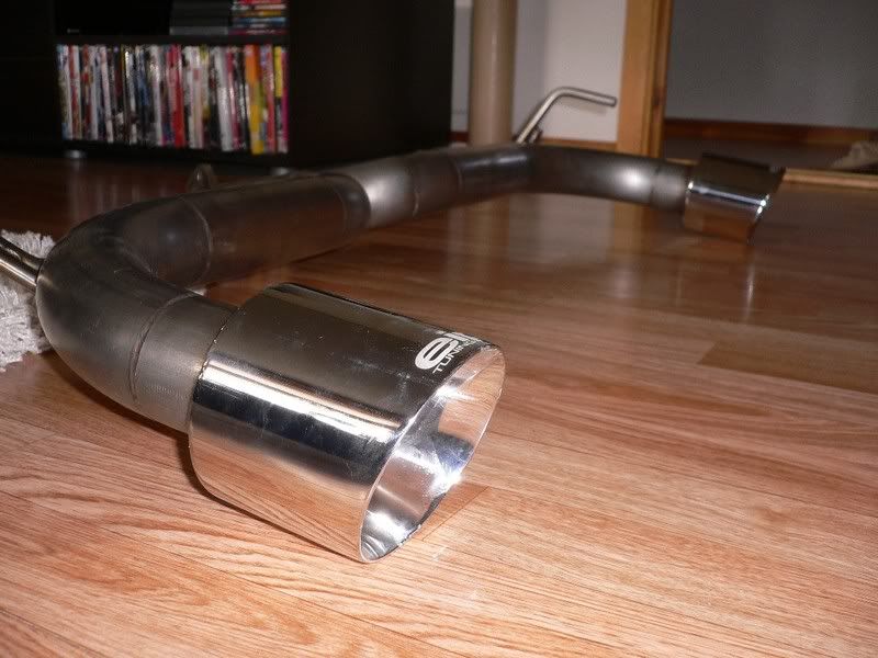

Tjena kompis:) Har ingen uppgraderad haldexkontroller ändå, men ska snart köpa en och montera Peloquin diff bak också. Som bilen e nu med LSD diff framme bara så blir den nästan som en FWD bil:( Men när allt e fixat så blir bilen helt annan både på snö och torr asfalt. Ska snart börja att svetsa nytt avgassystem, det som sitter på nu e 3 tum fram til mitten och 2,5 tum vidare med en stor Milltek dämpare till slut. öppen WG nu men ska ha den in på DP innan våren. Nya avgassystemet blir 3 tums hela vägen och ska fixa så jag kan switcha mellan raka rör och Milltek burken med en V-bands klämma.
http://i69.photobucket.com/albums/i73/jimmie_bucket/P1010237.jpg

Känns som jag ska skippa en dämpare när jag hört din, för du kör rakt hela vägen med endast eip slutrören va?

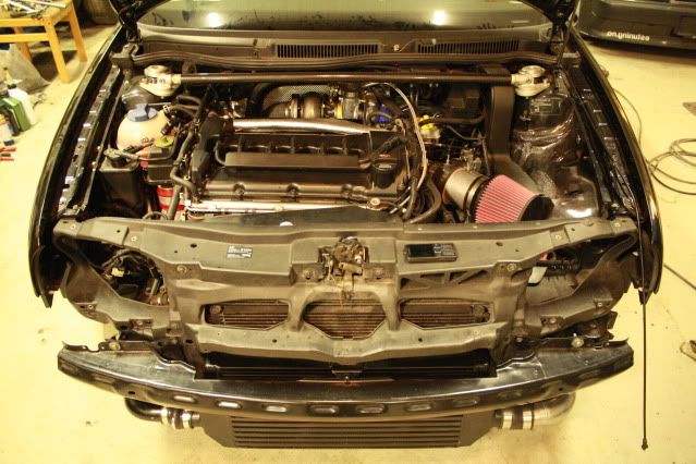

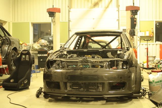

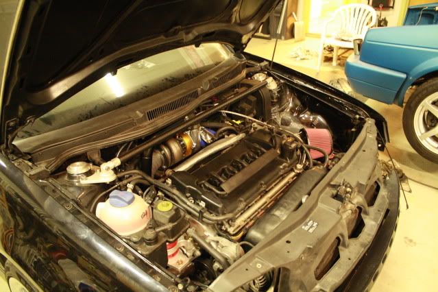

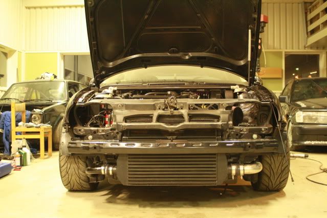

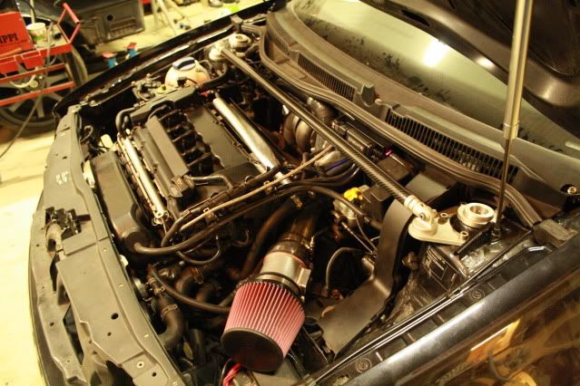

Fan, här har det hänt en del sen sist:) Jag vinner väl inget pris för mest uppdaterad tråd:P
http://i69.photobucket.com/albums/i73/jimmie_bucket/IMG_2062.jpg
http://i69.photobucket.com/albums/i73/jimmie_bucket/IMG_2066.jpg
http://i69.photobucket.com/albums/i73/jimmie_bucket/IMG_2074.jpg
Sport luktar bensin, Idrott luktar svett!

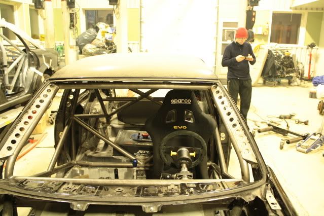

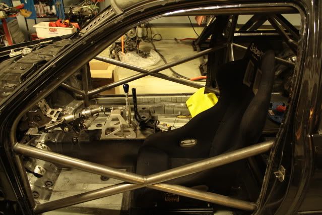

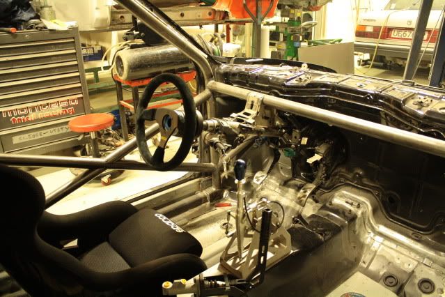

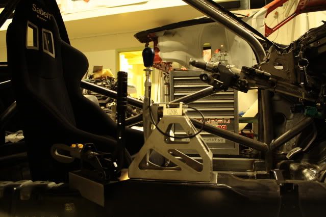

Custom Cage bur och full time attack.
http://i69.photobucket.com/albums/i73/jimmie_bucket/IMG_2082.jpg
http://i69.photobucket.com/albums/i73/jimmie_bucket/IMG_2080.jpg
