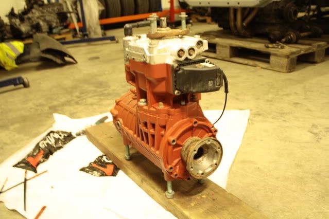

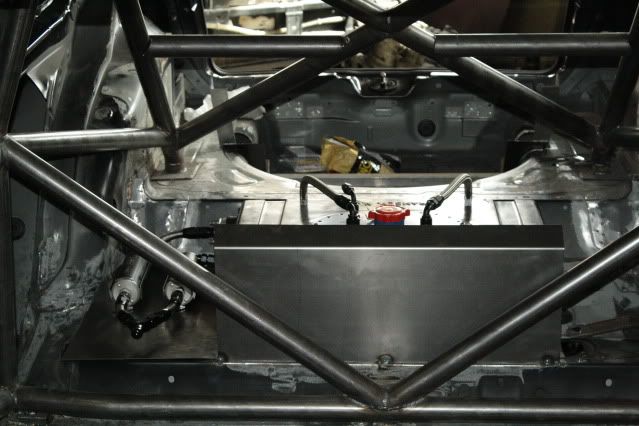

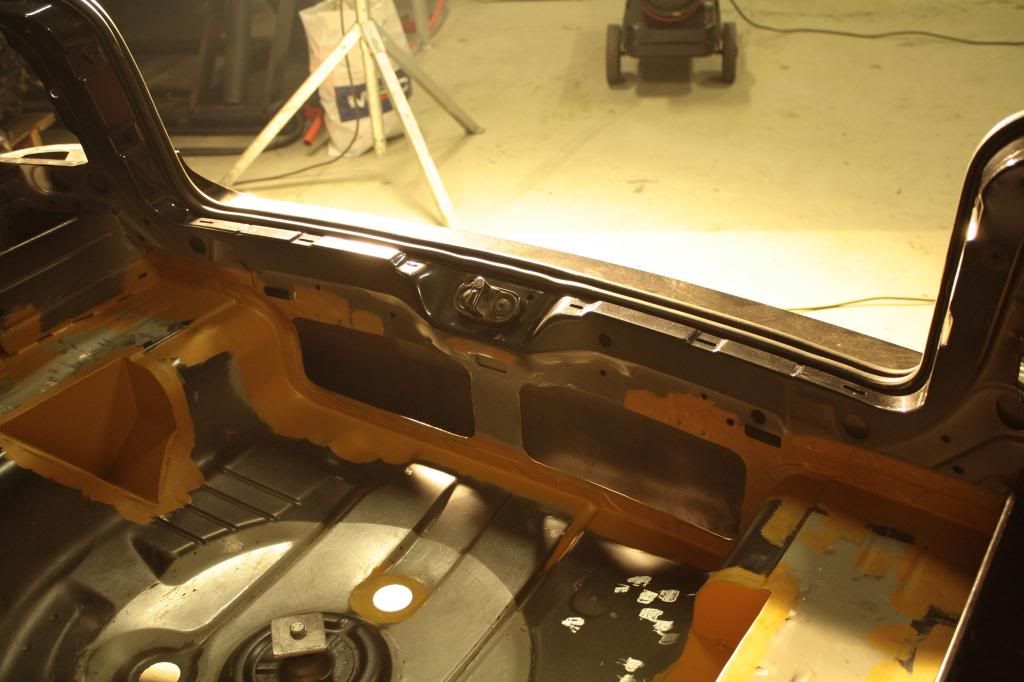

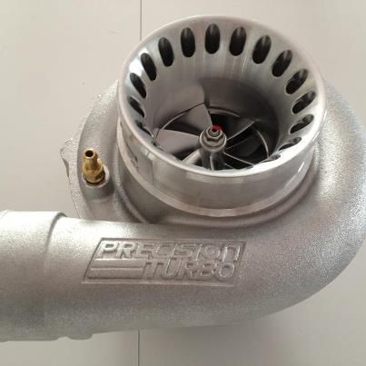

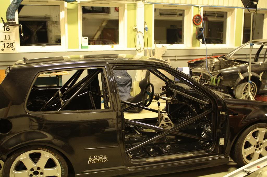

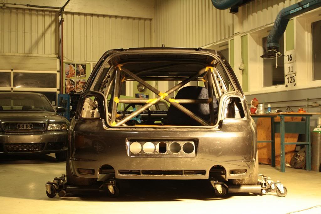

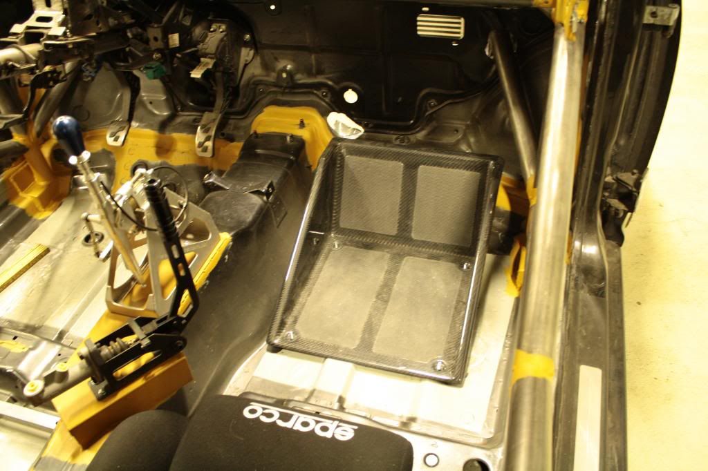

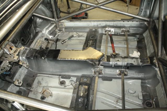

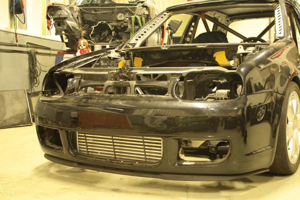

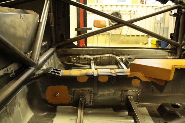

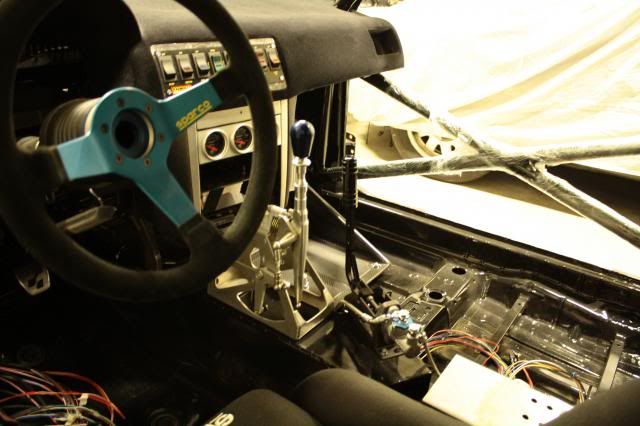

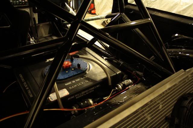

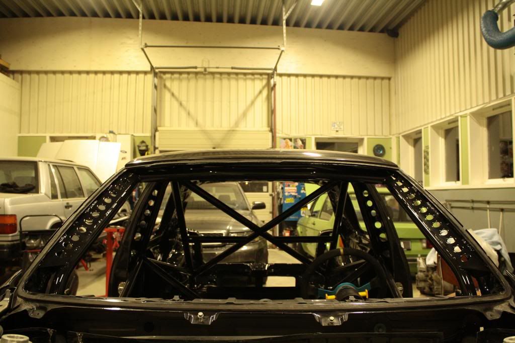

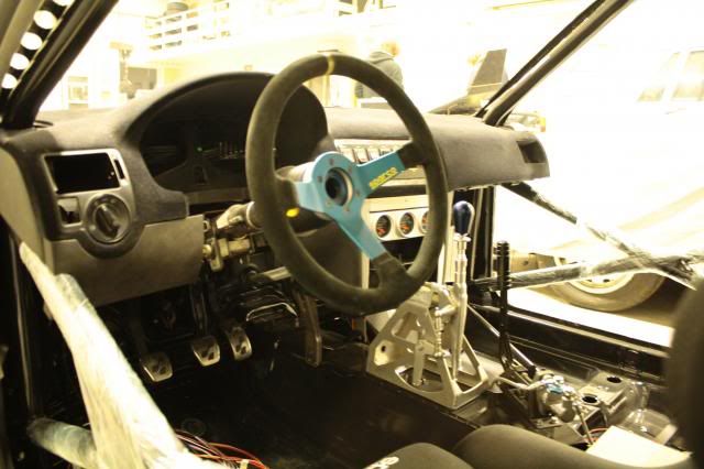

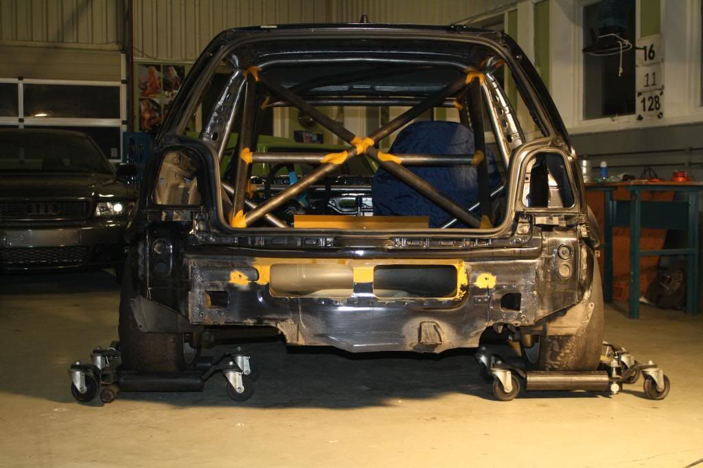

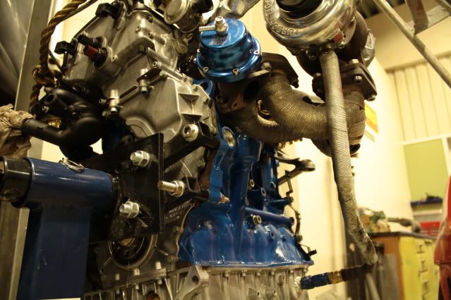

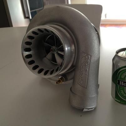

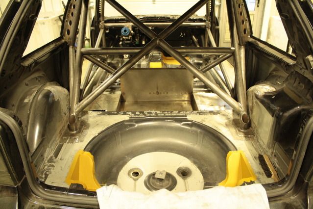

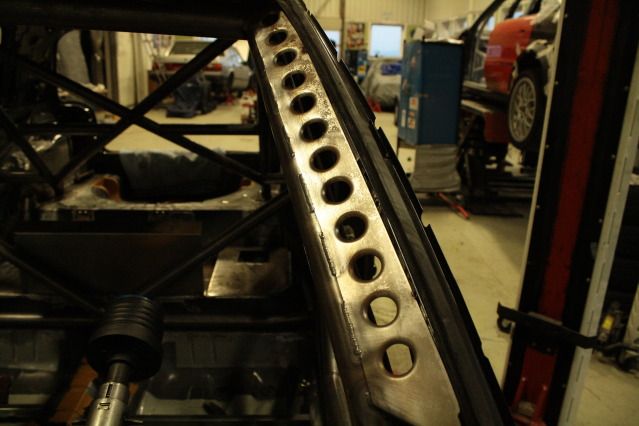

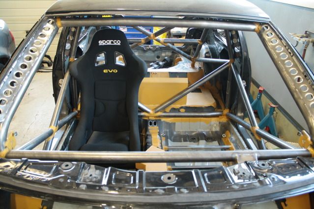

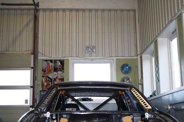

Rom byggdes inte på en dag, men bilbygge kostar pengar så jobbar det jag kan i år och försöker göra färdig bilen i vinter. Allt plåtjobb är färdigt och har köpt ny snurra, Presicion 6766 ar 0.81
Bilder talar för sig själv:
http://i69.photobucket.com/albums/i73/jimmie_bucket/IMG_2121.jpg
http://i69.photobucket.com/albums/i73/jimmie_bucket/IMG_2122.jpg
http://i69.photobucket.com/albums/i73/jimmie_bucket/IMG_2124.jpg
http://i69.photobucket.com/albums/i73/jimmie_bucket/IMG_2123.jpg
http://i69.photobucket.com/albums/i73/jimmie_bucket/IMG_2119.jpg
http://i69.photobucket.com/albums/i73/jimmie_bucket/IMG_2116.jpg
http://i69.photobucket.com/albums/i73/jimmie_bucket/IMG_2117.jpg

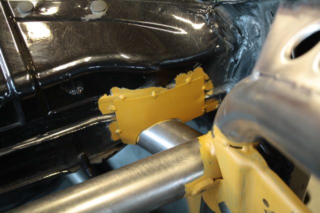

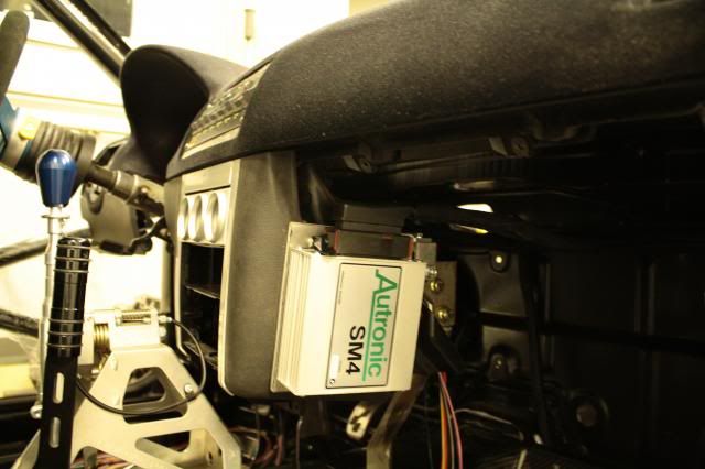

http://i69.photobucket.com/albums/i73/jimmie_bucket/IMG_2142.jpg
http://i69.photobucket.com/albums/i73/jimmie_bucket/IMG_2145.jpg
http://i69.photobucket.com/albums/i73/jimmie_bucket/IMG_2147.jpg
http://i69.photobucket.com/albums/i73/jimmie_bucket/IMG_2149.jpg
http://i69.photobucket.com/albums/i73/jimmie_bucket/IMG_2150.jpg
http://i69.photobucket.com/albums/i73/jimmie_bucket/IMG_2152.jpg
http://i69.photobucket.com/albums/i73/jimmie_bucket/IMG_2206.jpg
http://i69.photobucket.com/albums/i73/jimmie_bucket/IMG_2208.jpg
http://i69.photobucket.com/albums/i73/jimmie_bucket/IMG_2210.jpg
http://i69.photobucket.com/albums/i73/jimmie_bucket/IMG_2215.jpg

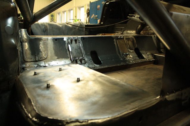

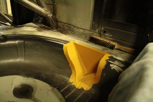

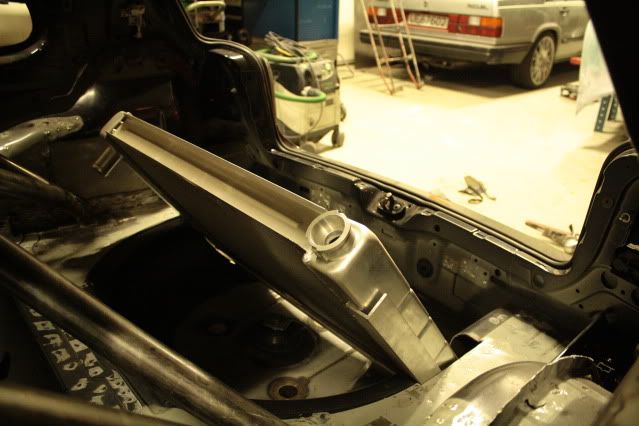

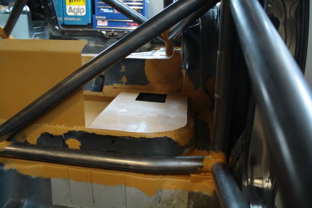

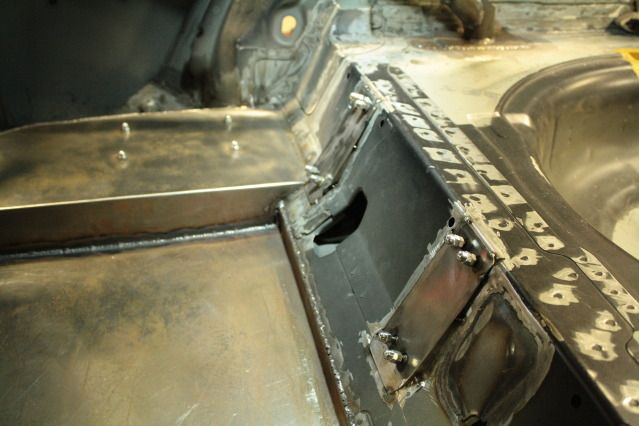

Tack Danne! Saatans hilvitti med arbete för att få det bra:)

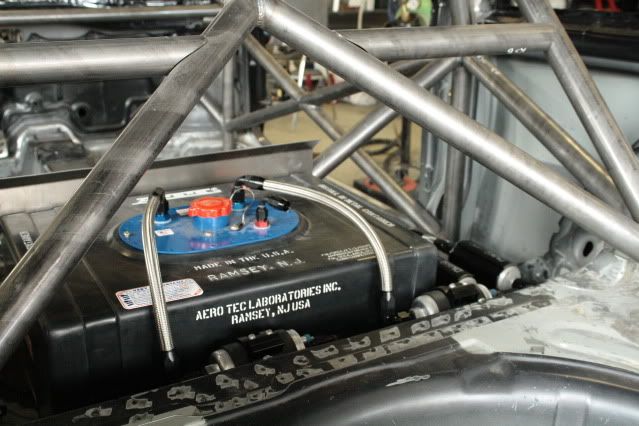

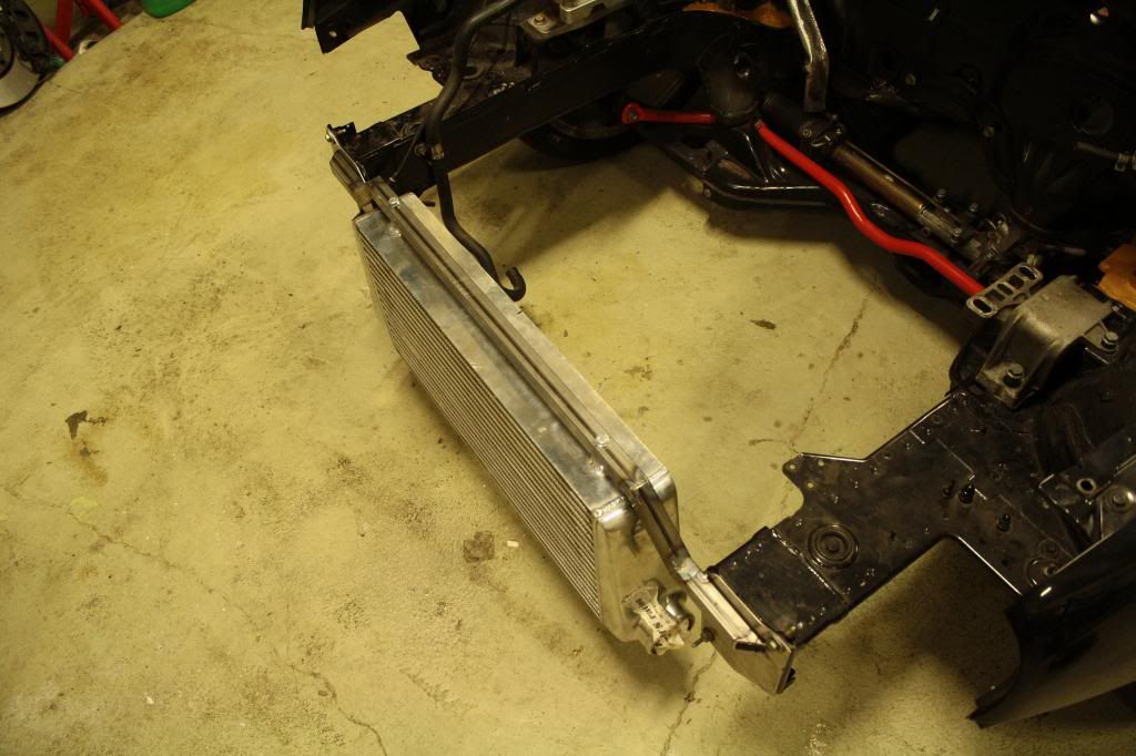

Om någon undrar varför det är vinklar i reservhjulsbrunnen, så ska kylaren stå bak nedsänkt i ett fäste.
http://i69.photobucket.com/albums/i73/jimmie_bucket/IMG_2056.jpg

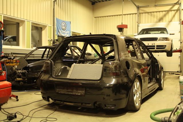

Random bilder
http://i69.photobucket.com/albums/i73/jimmie_bucket/IMG_2051.jpg
http://i69.photobucket.com/albums/i73/jimmie_bucket/IMG_1997.jpg
http://i69.photobucket.com/albums/i73/jimmie_bucket/IMG_1981.jpg
http://i69.photobucket.com/albums/i73/jimmie_bucket/IMG_1988.jpg
http://i69.photobucket.com/albums/i73/jimmie_bucket/IMG_1803.jpg
http://i69.photobucket.com/albums/i73/jimmie_bucket/IMG_1777.jpg

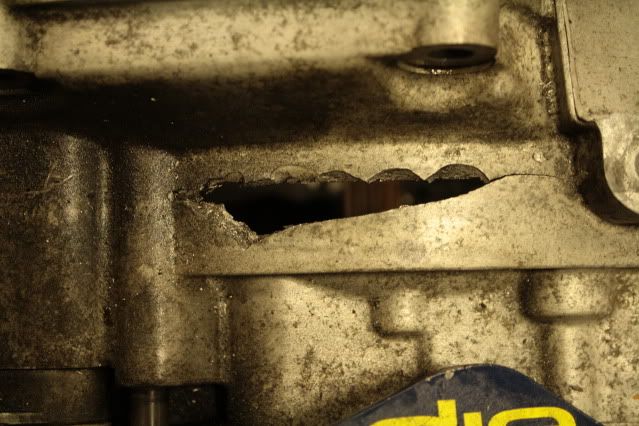

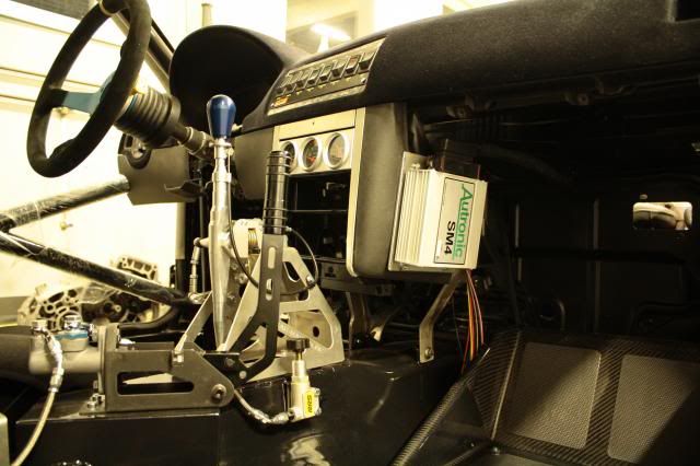

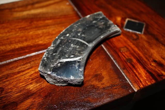

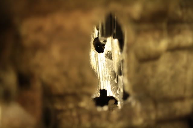

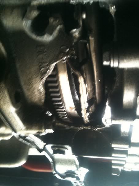

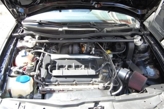

Ladda 1.3 bar på gamla turbon. Har inga tal, men vet att det bor en del moment i denna motorn. Spec 3 kopplingen med alu svänghjul höll inte så länge, så handlade en sachs sinterlamell med tillhörande tryckplatta. Köpte också ett nytt svänghjul i lättat stål. Denna kombon skulle klara 650+ nm.
Några bilder av hur det fungerade;)
http://i69.photobucket.com/albums/i73/jimmie_bucket/47529_464513665449_536115449_7083831_1898911_n.jpg
http://i69.photobucket.com/albums/i73/jimmie_bucket/IMG_1764.jpg
http://i69.photobucket.com/albums/i73/jimmie_bucket/IMG_1776.jpg
http://i69.photobucket.com/albums/i73/jimmie_bucket/IMG_1774.jpg
http://i69.photobucket.com/albums/i73/jimmie_bucket/IMG_1775.jpg

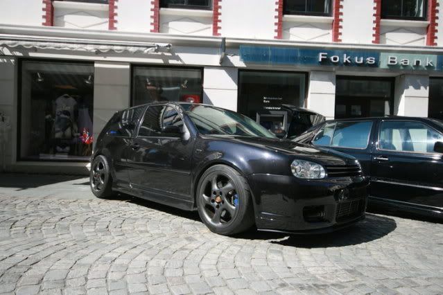

Bilder när bilen fungerade, innan jag rev ner den igen:)
http://i69.photobucket.com/albums/i73/jimmie_bucket/IMG_1460.jpg
http://i69.photobucket.com/albums/i73/jimmie_bucket/30406_431302046069_623156069_604850.jpg
http://i69.photobucket.com/albums/i73/jimmie_bucket/IMG_0497.jpg
http://i69.photobucket.com/albums/i73/jimmie_bucket/dsc1787.jpg
http://i69.photobucket.com/albums/i73/jimmie_bucket/IMG_1361_1.jpg
http://i69.photobucket.com/albums/i73/jimmie_bucket/27956_436584761619_536431619_621521.jpg
http://i69.photobucket.com/albums/i73/jimmie_bucket/DSC_0492-1.jpg
http://i69.photobucket.com/albums/i73/jimmie_bucket/0181.jpg
http://i69.photobucket.com/albums/i73/jimmie_bucket/30257_447847911320_697826320_610385.jpg
http://i69.photobucket.com/albums/i73/jimmie_bucket/dsc4394.jpg
http://i69.photobucket.com/albums/i73/jimmie_bucket/29687_10150199804540651_892870650_12413082_418357_n.jpg
http://i69.photobucket.com/albums/i73/jimmie_bucket/17979_247075960498_642725498_4880116_4193249_n.jpg

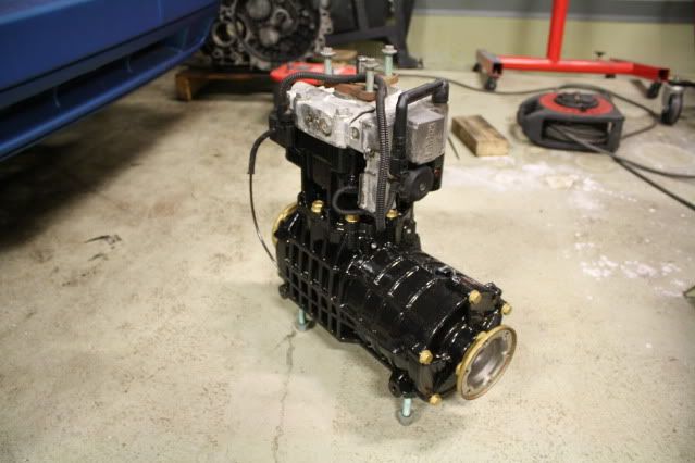

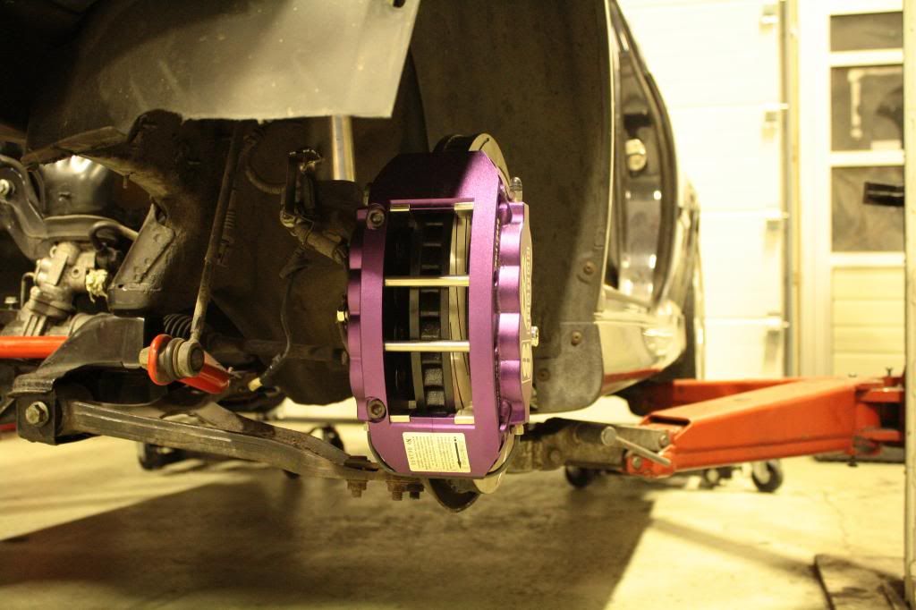

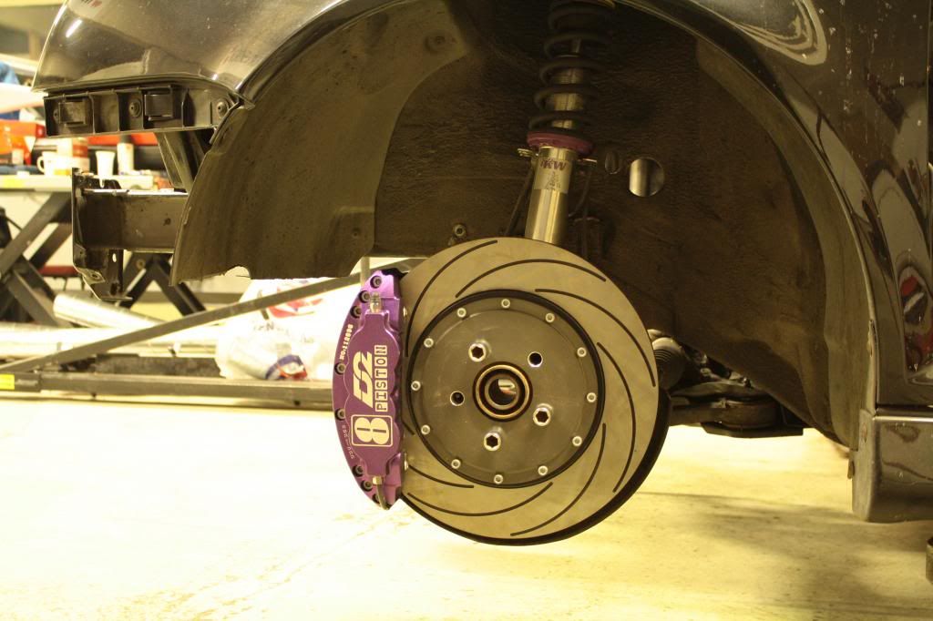

Det var länge sedan vi snackade!!! Antingen Clutchmaster fx850 eller DMmotorsport koppling, snart dags att bestämma sig;p Har tre DRP lådor liggandes nu, så en av dom ska vi vel hitta på något roligt med.
Fick tag i några bromsar som en kompis hadde liggandes. Köpte dom så ska prova och se hur D2 fungerar.
http://i69.photobucket.com/albums/i73/jimmie_bucket/IMG_2218_zps3d1f3d89.jpg
http://i69.photobucket.com/albums/i73/jimmie_bucket/IMG_2224_zps88fda1a6.jpg

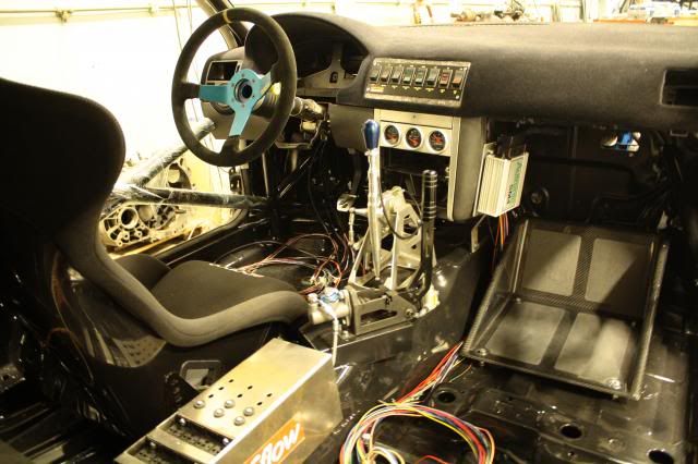

Går ganska sakta framöver här, men bilen ska lackas invändigt om en vecka och då får jag äntligen börja montera ihop bilen igen.
Tror ni gillar bilder bäst.
http://i69.photobucket.com/albums/i73/jimmie_bucket/IMG_2229_zps3b337c67.jpg
http://i69.photobucket.com/albums/i73/jimmie_bucket/IMG_2230_zpsba61a86f.jpg
http://i69.photobucket.com/albums/i73/jimmie_bucket/IMG_2232_zpsde7feed9.jpg
http://i69.photobucket.com/albums/i73/jimmie_bucket/IMG_2233_zpseec959d1.jpg
Sport luktar bensin, Idrott luktar svett!
70 Inlägg
26 januari 2013
#114

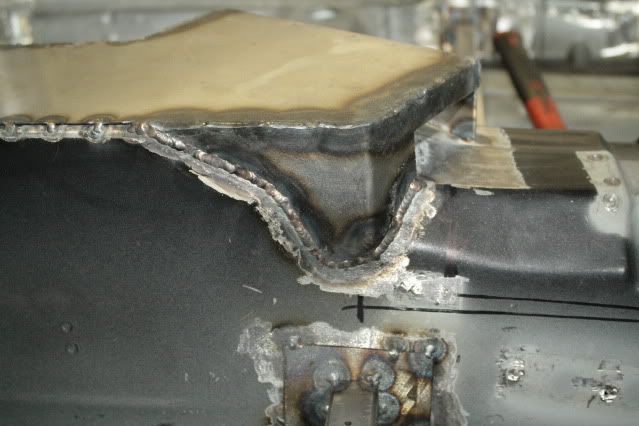

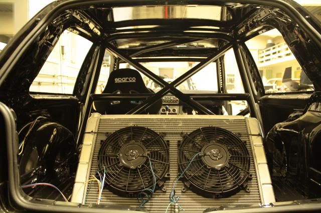

http://i69.photobucket.com/albums/i73/jimmie_bucket/IMG_2235_zpsc8c2e32a.jpg

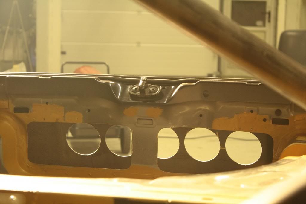

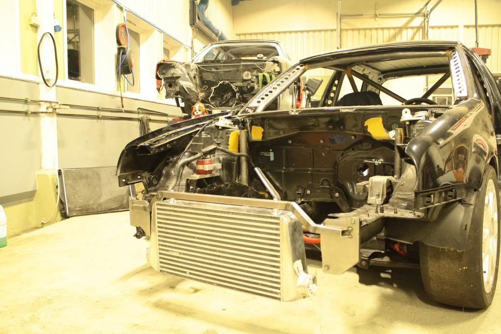

Mer karosseriarbete färdigt, luft ut från kylarn.
http://i69.photobucket.com/albums/i73/jimmie_bucket/IMG_2242_zps5338f6f8.jpg
http://i69.photobucket.com/albums/i73/jimmie_bucket/IMG_2239_zps7811a05a.jpg
http://i69.photobucket.com/albums/i73/jimmie_bucket/IMG_2243_zpsc0452e26.jpg
http://i69.photobucket.com/albums/i73/jimmie_bucket/IMG_2241_zps1dbeb074.jpg

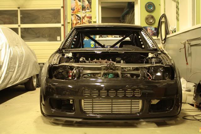

Ja, det börjar att bli bil igen av alla timmarna i garaget och montering pågår under ett stressande tidsschema;p
Har ett Hgp insug liggandes, skall tilverka ett nytt till mig själv. Har egentligen ett helt komplett EIP turbokit på hylla med en Ecu omprogramerad av C2;)
Har inga bilder av senaste veckans framgång, men här är bilen lackad inuti. Ser lite tråkigt ut, men med andra fälgar och folie utvändigt så ska den bli mer aggresiv.
http://i69.photobucket.com/albums/i73/jimmie_bucket/IMG_2265_zps467b3f08.jpg
http://i69.photobucket.com/albums/i73/jimmie_bucket/IMG_2266_zps09ca3ac1.jpg

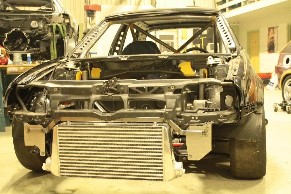

Länge sedan jag uppdaterade här, men bilen börjar at ta form nu. Stressar inte men i vinter SKA den bli färdig.
Sitter på jobb i nordsjön utan massa bilder, men här är några från i vår,
http://i69.photobucket.com/albums/i73/jimmie_bucket/IMG_2276_zps7fa214c1.jpg
http://i69.photobucket.com/albums/i73/jimmie_bucket/IMG_2277_zps62b9c28c.jpg
http://i69.photobucket.com/albums/i73/jimmie_bucket/IMG_2278_zpsfa398089.jpg
http://i69.photobucket.com/albums/i73/jimmie_bucket/IMG_2279_zps9131c871.jpg
http://i69.photobucket.com/albums/i73/jimmie_bucket/IMG_2280_zps87323afa.jpg
http://i69.photobucket.com/albums/i73/jimmie_bucket/IMG_2281_zps3adaba8a.jpg
http://i69.photobucket.com/albums/i73/jimmie_bucket/IMG_2288_zps02832893.jpg
http://i69.photobucket.com/albums/i73/jimmie_bucket/IMG_2285_zpsa8b37d39.jpg

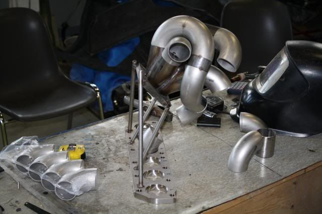

Grenrörsbygge
http://i69.photobucket.com/albums/i73/jimmie_bucket/IMG_2302_zps52c78df2.jpg
http://i69.photobucket.com/albums/i73/jimmie_bucket/IMG_2300_zps536d9acd.jpg
