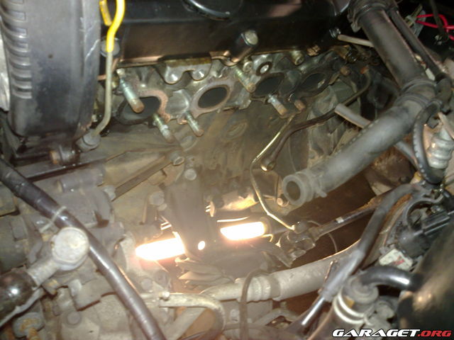

Antar att det är dom 2 bultarna i mitten under som du inte fått bort ännu?
När ja lossa min turbo så plocka jag väck ac kompressorn och tog armen den vägen fram för o få kraft o lossa bultarna där.
Gjorde de även mycke lättare o få dit när kompressorn var väck! smile

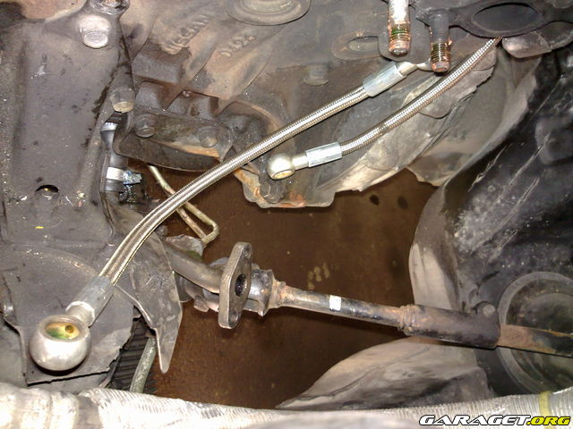

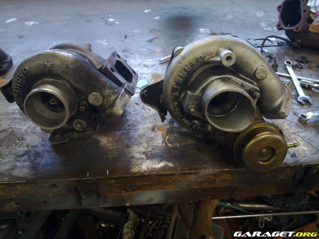

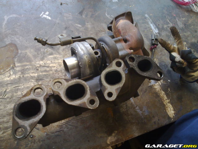

Efter mycket slit med de två sista muttrarna fick vi äntligen ut skiten! Halleluja moment. big_smile
https://www1.garaget.org/gallery/archive/40970/968350_fw2k9c.jpg

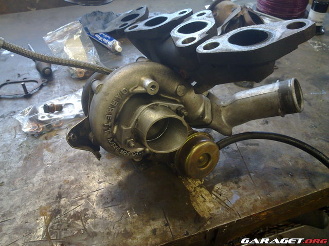

Grenrör, turbo och downpipe på bänken för att demonteras. tongue
https://www1.garaget.org/gallery/archive/40970/968353_9uq23q.jpg
Delade på allt, helt sjukt vad löst allt satt! Alla skruvar och muttrar till downpipen satt helt löst typ... neutral

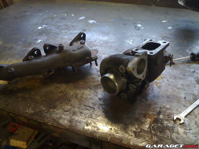

Den skarpsynte kan se viss skillnad. smile
https://www1.garaget.org/gallery/archive/40970/968357_ppz80s.jpg
Fick vrida kompressorhuset lite till för det tog i grenröret när jag provmonterade T28an, sen skruvade jag dit några teflonslangar och annat småpill. smile

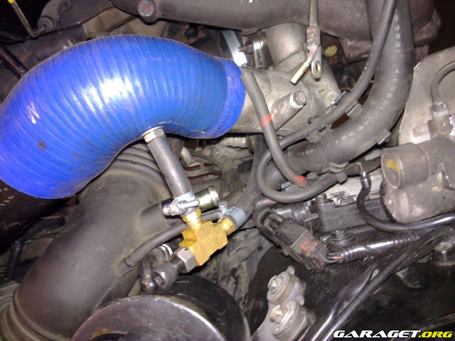

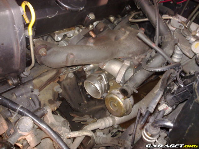

Skruvade på T28an på grenröret.
https://www1.garaget.org/gallery/archive/40970/968687_somg2c.jpg
Och sen åkte det ner i bilen för att se hur det satt. Fick kapa lite i gamla fästen till turbon sen gick det ner utan problem. smile
https://www1.garaget.org/gallery/archive/40970/968689_9kwyv8.jpg
Provade insugslangen och tryckröret också, förstnämna gick på men tryckröret blev riktigt fel.
https://www1.garaget.org/gallery/archive/40970/968691_ro24fz.jpg
Kapade det ca 10cm så gick det bättre. smile Bara påhängt på bilden och jag vet att det ser förjävligt ut, men just nu är det funktion som gäller så får jag putsa när jag vet att allt funkar. tongue
https://www1.garaget.org/gallery/archive/40970/968694_aucawm.jpg

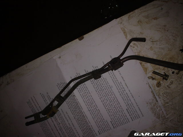

Har glömt bort vart det tunna röret ska gå nånstans, någon som vet? Det tjocka är till kylvätskan till turbon och det är det som går bakom toppen till insuget.
https://www1.garaget.org/gallery/archive/40970/968696_seqha8.jpg

Om jag inte missminner mig är den tunna till vakuum slang.
//Carfreak
7 120 Inlägg
24 juli 2010
#790
Antagligen, frågan är vart den ska gå och om jag verkligen behöver den?

Kollade lite på dina turbos, och ser ut som din gammla har en nippel men inte den nya.. Så det är förmodligen en vaccumslang FRÅN och inte till turbon..
PS, skaffa dump.. Gör under för kraften precis efter växlingar (sålänge du inte kör öppen såklart, återcirkulerande is the shit.)
Fick svar på nogs att den går till tändförstärkaren.
På den nippeln sitter vakuumslangen som går till wg klockan, till nya turbon sätter jag en nippel på en silikonslang. smile

Om du inte kommit på det än så är det väl det där röret som går till varmstartsventilen? Bara att ta bort ventilen och dra en slang direkt mellan insug och BTR istället. Står mer på Nogs om det på turbobyte guiden!
7 120 Inlägg
25 juli 2010
#795
Ah, såg det nu. Gött smile Men sitter ett t-kors på ett av slangar till ventilen bara som går in till kupén, antar att det är till typ laddtrycksmätaren så vart ska man sätta den sen?

25 juli 2010
#796
Aerodynamik skrev:
Sätt den där du har vakuum bara? tongue
Finns en hel del om detta på NOGS!
Använd sök funktionen wink

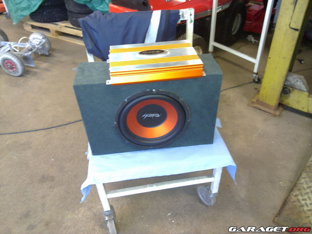

Rev ut bas och slutsteg med allt som hör dit idag. Tjänade lite pengar och nästan 40kg. smile
https://www1.garaget.org/gallery/archive/40970/969148_986uk3.jpg
Satte dit styrtrycksadaptern och boost controllern. Återigen, ursäkta röran big_smile
https://www1.garaget.org/gallery/archive/40970/969152_jndh9o.jpg
Sen fick jag dit alla slangar och rör till turbon där dem ska vara så nu är det bara hinka ner grenrör med turbo igen!
