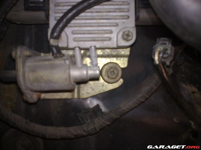

Blev lite gjort idag också!

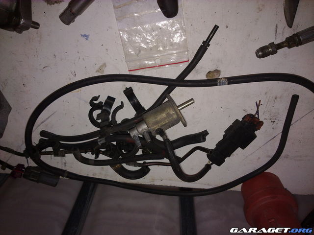

Den här lilla skitsaken har ställt till med lite utrymmesproblem och flera tusen vakuumslangar(nåja,nästan) går till den så den åkte väck!
https://www1.garaget.org/gallery/archive/40970/970041_3ge5hq.jpg
Lättning.. big_smile
https://www1.garaget.org/gallery/archive/40970/970042_ax48oy.jpg
När jag tog bort den så drog jag bara en vakuumslang mellan BTR och insuget. (tack Xlarge för tipset) smile Kopplade även in laddtrycksmätaren på den.

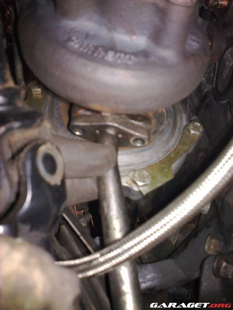

Nu var det dags för att montera ner nya turbon en gång för alla! Men blev visst lite backjobb när jag skulle dit med oljereturen.. tongue
https://www1.garaget.org/gallery/archive/40970/970045_vbx256.jpg

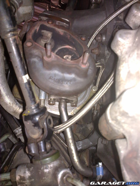

Rev ut det igen och vred på turbons lagerdel, gick lite bättre! wink
https://www1.garaget.org/gallery/archive/40970/970047_ekg2ju.jpg

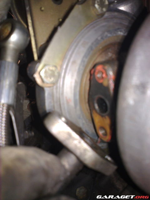

Så nu sitter det där det ska! Har bara en av muttrarna som sitter under grenröret kvar sen är det bara dra dit tryckrör och downpipen när nu den kommer. tongue
https://www1.garaget.org/gallery/archive/40970/970050_k9zeu8.jpg

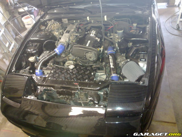

Hittade en S13 med exakt samma spec som jag kommer ha nu.
Hjulspinn och tom tank ftw!
(Han borde ha skruvat fast aluminiumsargen dock) tongue
"Unloaded"
1 557 Inlägg
27 juli 2010
#813
Störig jefla aluminium i instrumentpanelen, bländar ju så in i fan sad Fast kanske mest är dålig vinkel. Vill se en laddtrycksmätare samtidigt, men den verkade ju flytta på sig rätt fint smile

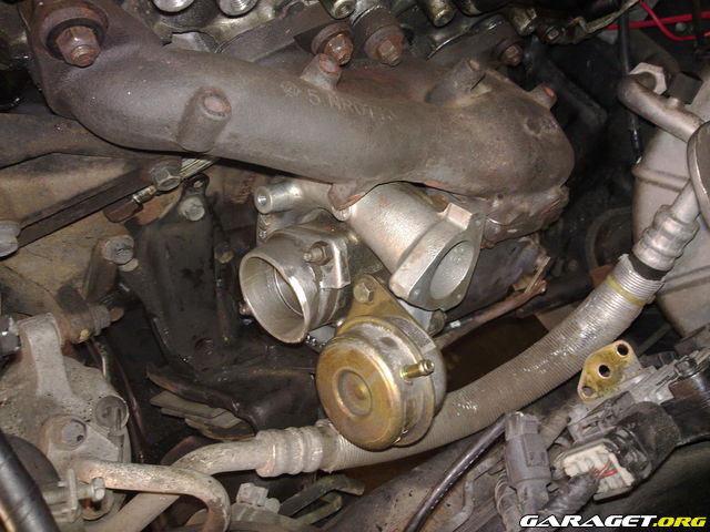

Så, nu är turbobytet klart så nu är det bara avgassystemet kvar. tongue
Alla slangar m.m på plats, har dock inte dragit åt oljereturen än. Blir sen när jag ser att olja kommit fram till turbon. smile
https://www1.garaget.org/gallery/archive/40970/970825_ewzl7u.jpg
Och såhär ser det ut ovanifrån, inga större skillnader mot förut faktiskt..
https://www1.garaget.org/gallery/archive/40970/970824_arkqzf.jpg
7 120 Inlägg
28 juli 2010
#817
Fyllde på med kylarvätska nu och körde runt motorn på startmotorn för att se att olja kommit fram till turbon. smile Det gjorde det så nu är bytet helt färdigt, bara avgassystemet kvar. tongue

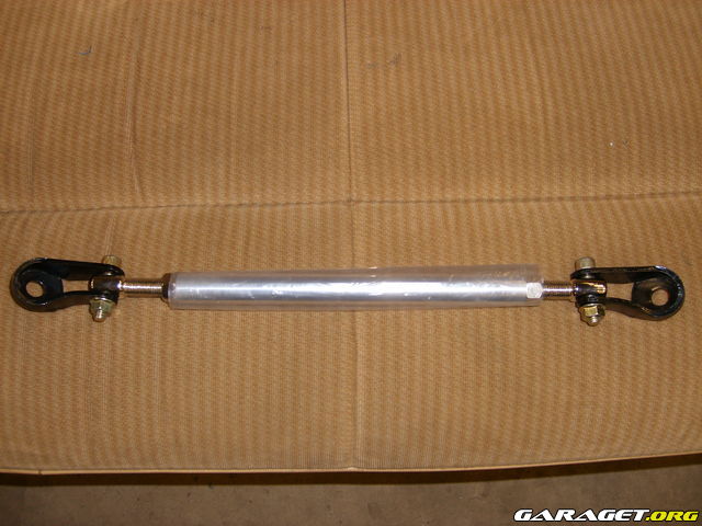

Köpte på mig ett nytt stag för att göra bakvagnen lite styvare. smile
https://www1.garaget.org/gallery/archive/40970/971500_nwn99v.jpg
