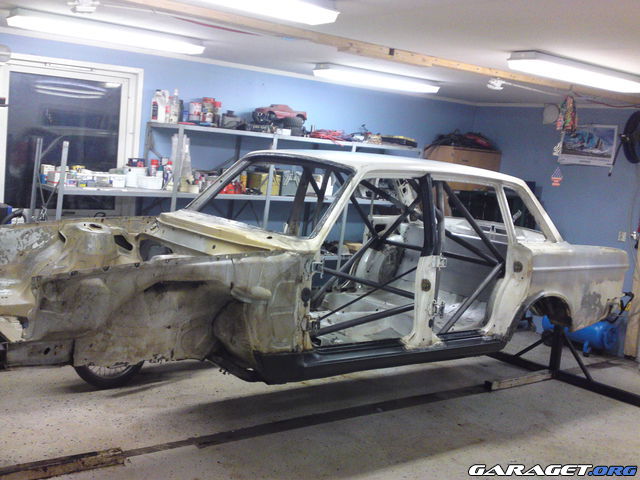

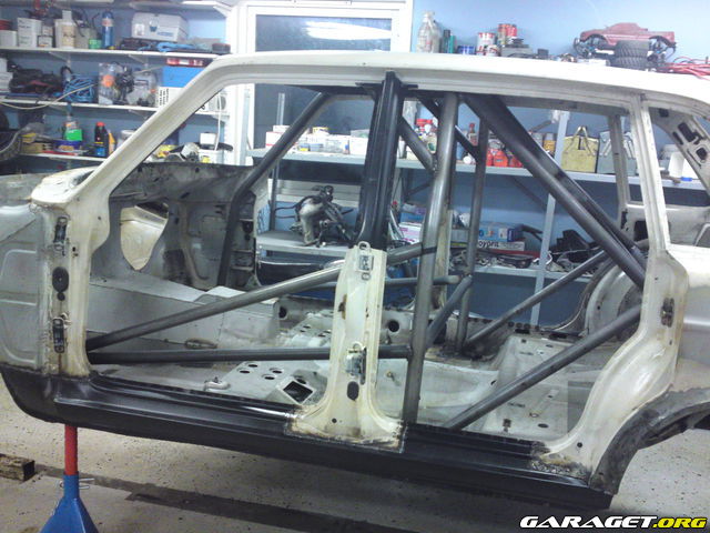

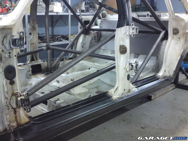

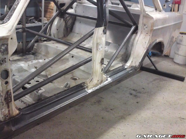

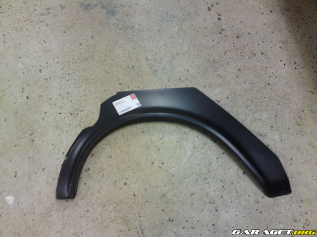

Tja nu har det hänt lite igen skärmkanten fick jag hem, och trösklarna är svetsade på under sidan nu med.
Hittade lite rör till buren så jag slipade till en bit som ska sitta vid dörren men den är inte svetsad en för är inte säker på om jag ska ha den där eller inte vad tycker ni?

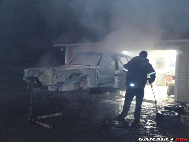

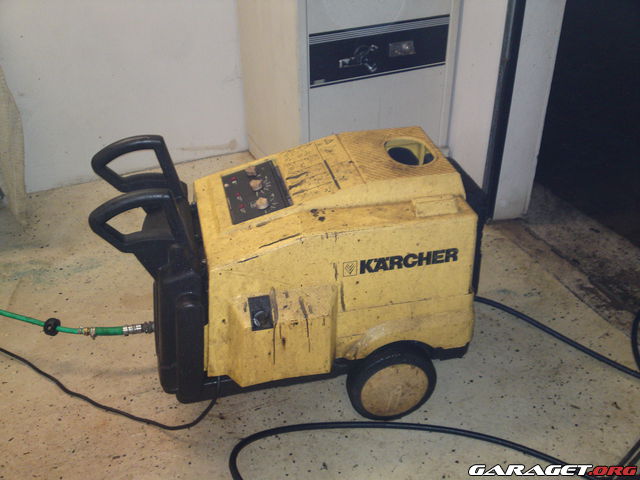

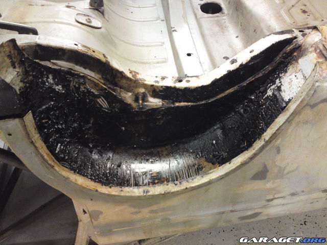

har även släpat ut bilen och tvättat med högtrycks tvätten under;) blev bra men i hjul husera bak satt det fast som fan så jag fick inte bort det så där får jag köra med kniv eller nåt sånt.

Före och efter wink

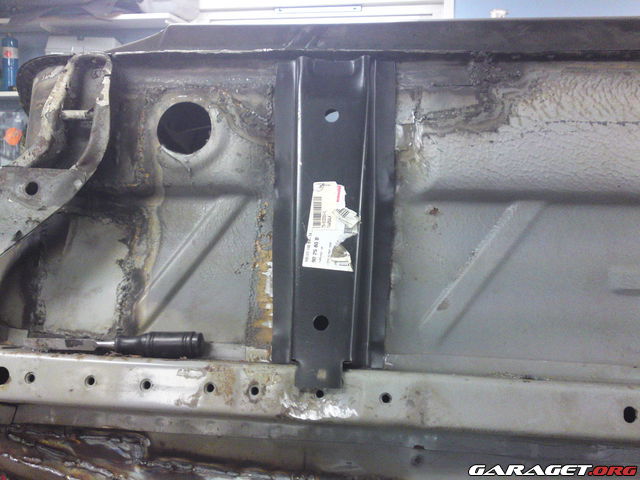

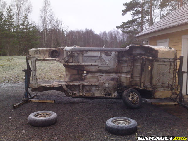

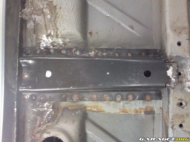

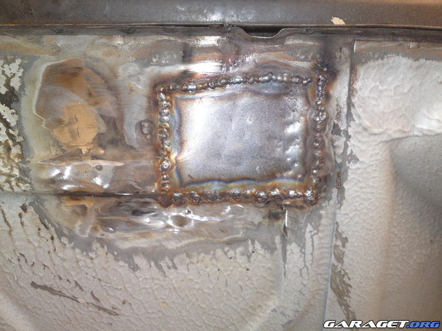

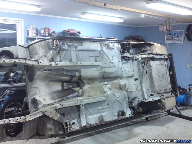

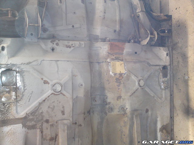

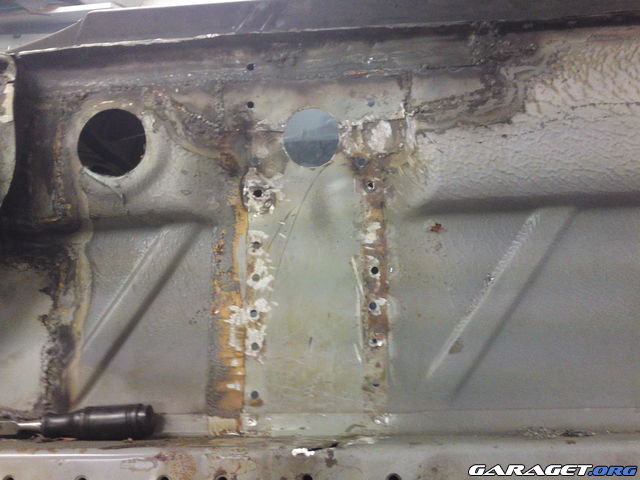

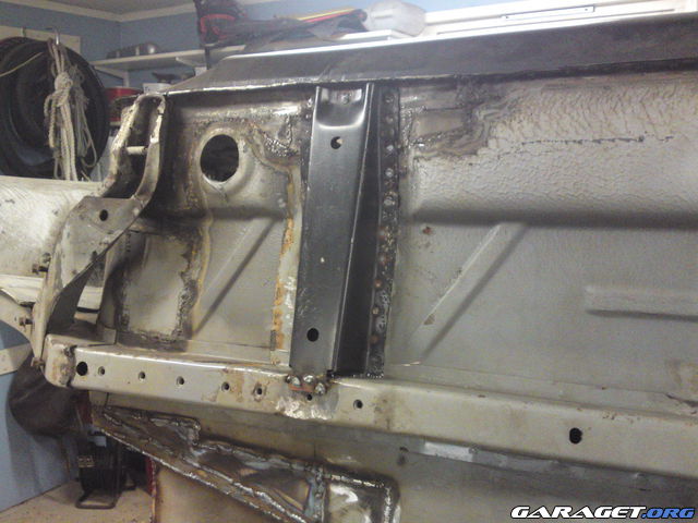

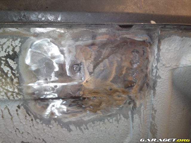

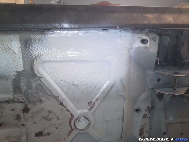

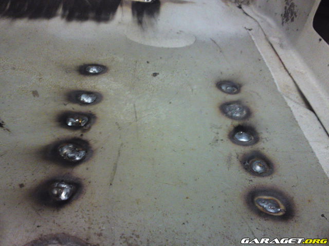

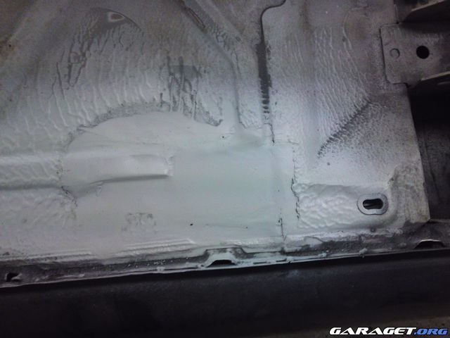

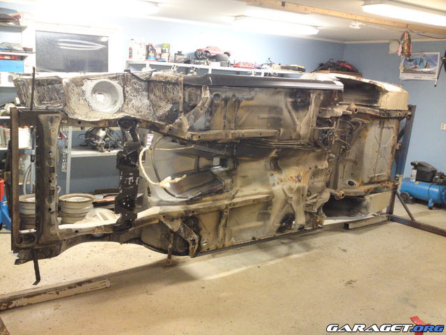

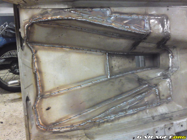

Tja det händer lite om dagarna i garaget nu. håller på att svetsar och slipar undertill inför blästring och grund lackering av hela bilen. Svetsat ingen hålen under buren och svetsat undersidan av växellådstunneln och ska slipa på ovansidan. Har också byt ut tvärbalken och tagit bort alla gångjärn och alla så gummi pluggar som sitter i karossen och så har jag svetsat lite på buren wink
https://www1.garaget.org/gallery/archive/122861/1022577_m7zx9o.jpg
https://www1.garaget.org/gallery/archive/122861/1022578_p8jjqe.jpg
https://www1.garaget.org/gallery/archive/122861/1022579_hyanfp.jpg
Ska slipa fogarna på ovansidan

Det var allt som jag har att vissa nu har lite kvar innan den ska iväg på blästring.
