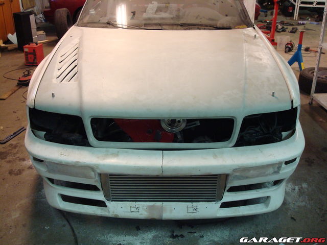

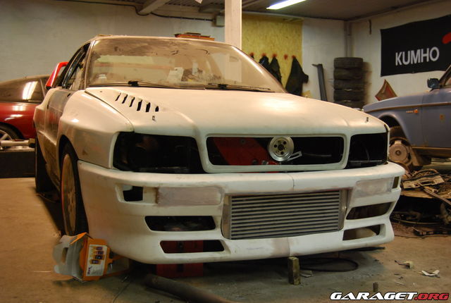

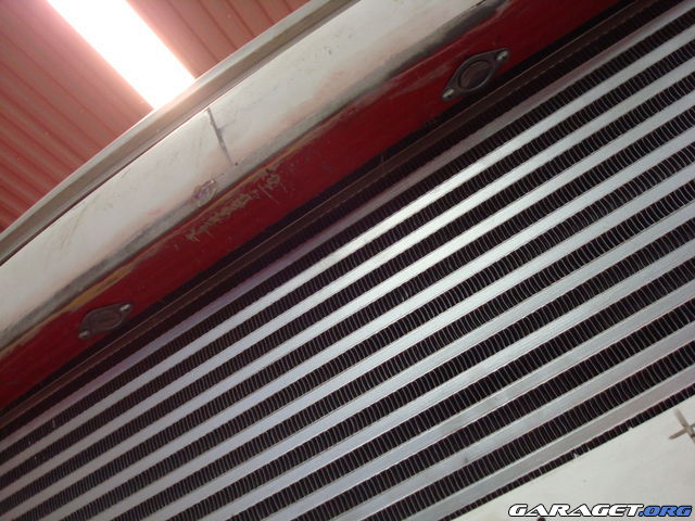

Nog för att Rieger paketet är snyggt med det är också vanligt. Därför så har jag bestämt mig att modda lite efter eget tycke och smak. Fronten har fått sig en liten makeover men större uttag för ICn och igenlagda dimljus. Jag har lite mer idéer men dom ligger fortfarande kvar på ritbordet.

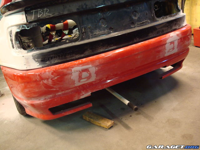

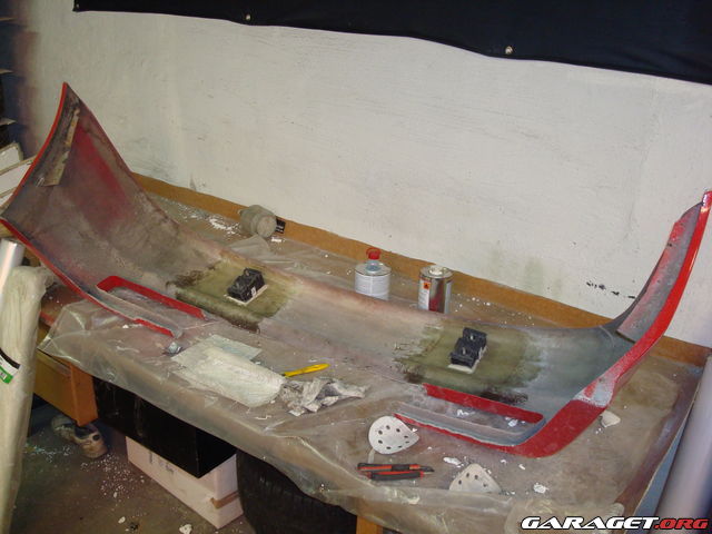

Bak har det också hänt en del. Jag har byggt fästen så att det sitter bra sen har jag sågat lite då min tanke är att bygga en diffuser. Jag har börjat med den men bilder kommer sen då jag inte är riktigt säker på att jag är helt nöjd med resultatet.
https://www1.garaget.org/gallery/archive/17253/854627_g87ss2.jpg

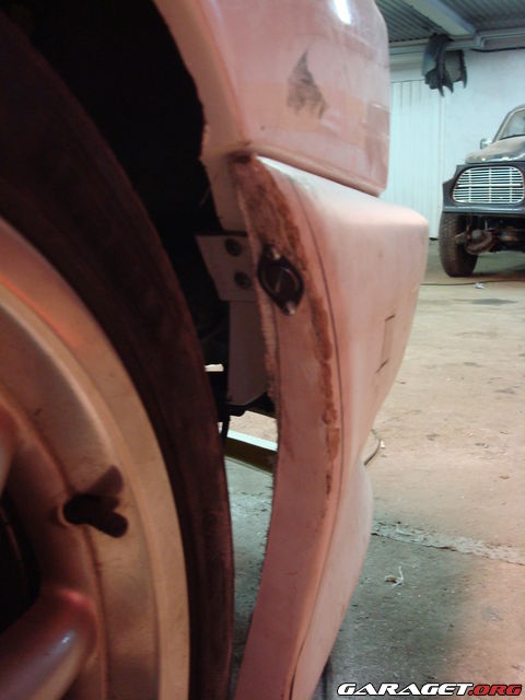

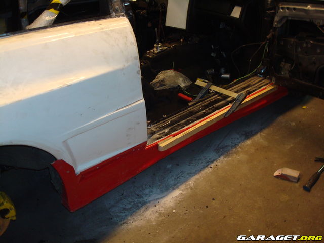

Sidkjolarna passar bara sådär bra nu när jag har bytt skärmar fram och bak men jag tror att det går att få dit dom så att det ser bra ut. Alla kanter och skarver ska trollas bort så det ser ut som att kjolarna är den del av karossen.
https://www1.garaget.org/gallery/archive/17253/854638_4p7ddr.jpg
Nu till något mindre kul, skärmkanterna bak följer i inte hjulen tillräckligt snyggt tycker jag. Så på något sätt så måste skärmkanterna bak göras om. Jag har lite idéer på hur det ska lösas och det kommer tas itur med under veckan som kommer. Jag har även några planer för bakvingen men när man kikar på vad en sån kostar ny så blir man inte allt för sugen på att sätta kapen i den.

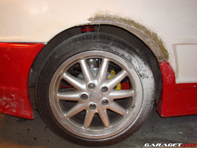

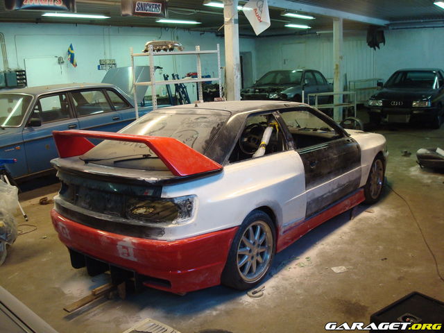

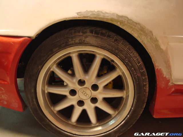

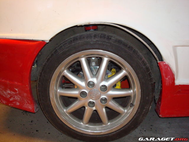

I veckan som gått har jag grejat en del med kjolpaketet. Det som har tagit mest tid är hjulhusen bak och framspoilern. Med dom nya skärmarna monterade så blev hjulen inte så snyggt centrerade i hjulhuset. Så kunde det ju givetvis inte se ut så det fick jag göra något åt. På bilden nedan så har jag försökt få till en mall för hur den nya skärmkanten ska gå.
https://www1.garaget.org/gallery/archive/17253/860266_1zdcyu.jpg
Sen plastade jag bara lite så att allt skulle sitta kvar
https://www1.garaget.org/gallery/archive/17253/860267_g5tkff.jpg
När det hade stelnat så plastade jag mer inifrån hjulhuset. Nu återstår det bara att spackla till en snygg kant.
https://www1.garaget.org/gallery/archive/17253/860268_e427fr.jpg

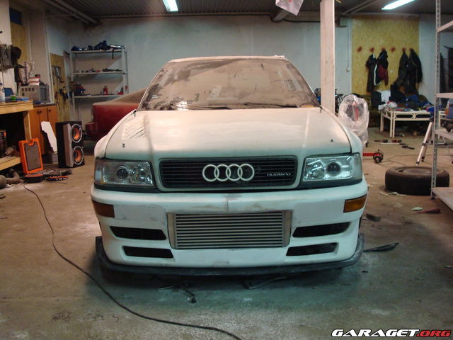

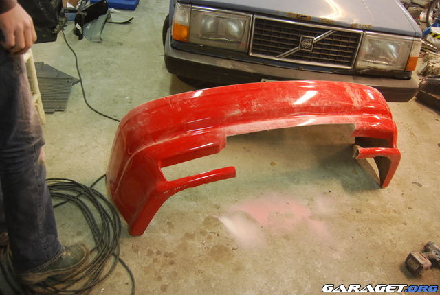

Så till fronten, bilen blir tack vare H&R coilisarna hyfsat låg så det blir lite problem när man ska försöka få in en domkraft under bilen. Därför har fronten gjorts så att den är lätt att ta bort. Fronten sitter nu på plats med hjälp av fyra stöd och fyra snabblås. Snabblåsen har jag gömt i hjulhusen fram samt ovanför ICn.
https://www1.garaget.org/gallery/archive/17253/860271_5kxnx0.jpg
https://www1.garaget.org/gallery/archive/17253/860272_zoz7e1.jpg
https://www1.garaget.org/gallery/archive/17253/860273_0mhnf2.jpg

I väntan på tork och sånt så har jag börjat spackla alla kanter och skarver på kjolarna.

Jag har jobbat mycket med fronten på sista tiden. Passat in snabbfästena, slipat och spacklat och även monterat DTM läppen. Men det finns en del kvar att göra fortfarande, bla så svackar fronten lite under grillen. Förra veckan fick jag hem lite grejer från Audi, ena RS lyckan var under stora renoveringsbehov. Med nytt hus och nytt glas så blev den som ny igen.
https://www1.garaget.org/gallery/archive/17253/875829_bdcmxr.jpg
När jag stundtals tröttnat på fronten så har jag grejat med dörrarna, eller rättare sagt linjerna på dörrarna.
Linjerna i bak- o framskärmar har ju inte stämt allt för bra med linjerna på dörrarna. Jag hade innan börjat med att rätta till det och tyckt att det gått rätt så bra men laserpasset som jag köpte tycke inte som jag. Jag va ca 1cm fel i framkant på dörren men det är fixat nu.
https://www1.garaget.org/gallery/archive/17253/875832_aprdsb.jpg

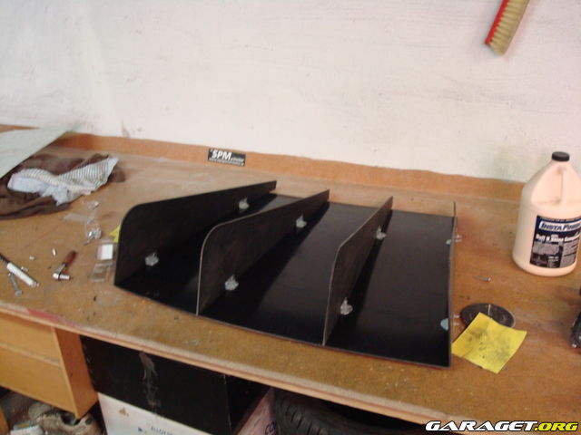

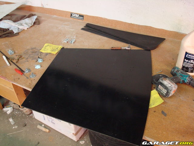

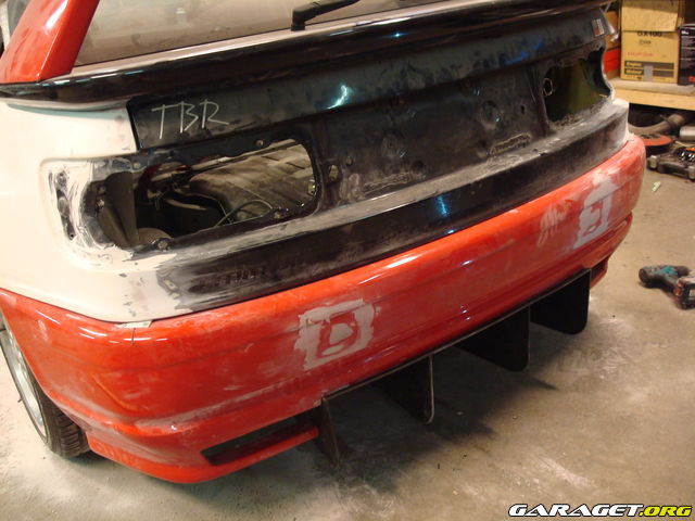

Nu i veckan så va jag och hämtade lite plastbitar som jag måttbeställt. Jag var inte helt nöjd med min första ide till diffusorn så jag tänkte ut en ny. Som man ser lite på bilden ovan så sitter den nya diffusorn på plats nu. Här kommer lite mer bilder.
https://www1.garaget.org/gallery/archive/17253/875849_hxr8ks.jpg
Med lite skruv o vinkeljärn så blev det såhär
https://www1.garaget.org/gallery/archive/17253/875850_thx5li.jpg
Och på bilen såg det ut såhär
https://www1.garaget.org/gallery/archive/17253/875851_bq4lr0.jpg
