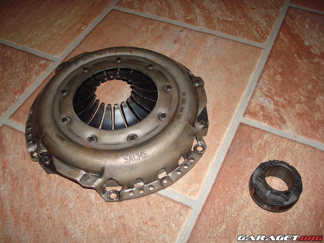

Jag tänkte att det är väl lika bra att fixa lite bättre nyp i kopplingen. Men en fräch originallamell så bör det hålla för typ 500Nm. Sachs Race Enginering 707 ska ju vara en beprövad tryckplatta till turbofemman.

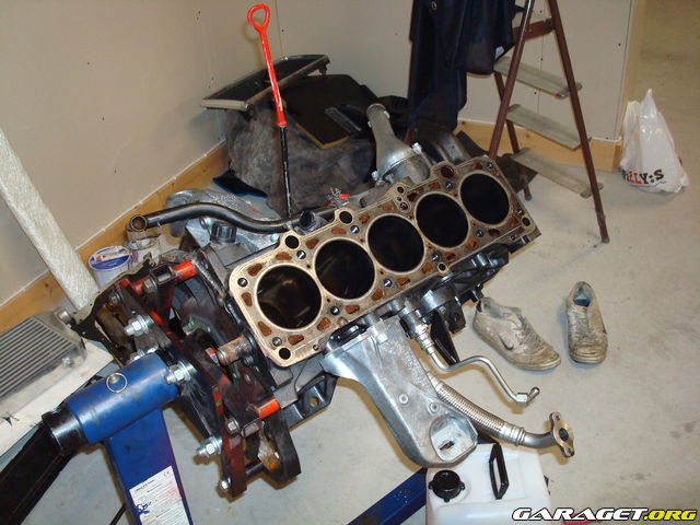

UPPDATE - MOTORRENOVERING

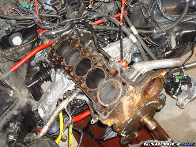

Har ju börjat att plocka ner motorn inför renoveringen.
https://www1.garaget.org/gallery/archive/17253/1052836_rmkxn6.jpg
Gjorde det mesta idag(söndag) så får väl fortsätta i veckan så man får iväg allt till motorverkstan innans denna veckan tar slut. Det vore ju skönt om det gick hyfsat snabbt och smidigt för jag har ju en del jobb kvar på karossen. Och våren är ju snart här. Vad vi har sett än så länge så verkar motorn vara i mycket bra skick trots 23000mil och 20år av misshandel.

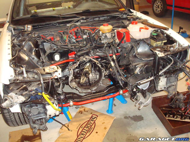

https://www1.garaget.org/gallery/archive/17253/1052837_wmvl14.jpg
Ja nu är spisen i delar, förhoppningsvis så kommer det lite nya prylar till motorn nu i veckan.
Men det är ju ingen panik, det är ju lite bearbetning som måste göras på topp o block först.
Det blir väl att plana och provtrycka toppen till att börja med, funderar på och dom ska fräsa ventilsätena också. Blocket ska hornas och ev så skall veven balanseras. Sen får vi sen om det blir någe mer kul eller mindre kul.

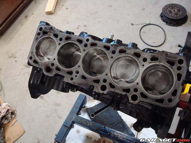

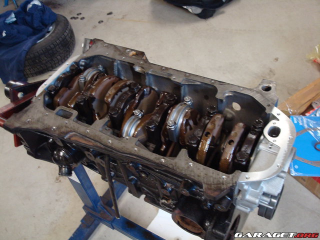

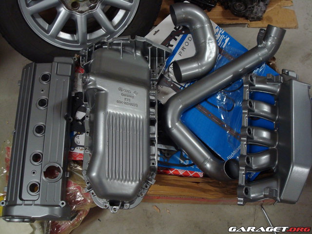

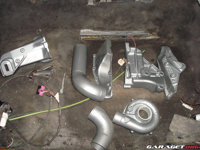

Uppdatering Motorrenovering
Jaha då har man dragit igång med renoveringen. Toppen är inlämnad till en bekant som ska porta lite i insugs/avgas kanalerna samt svarva lite i förbränningsrummet. Han ska även fräsa ventilsätena samt slipa in ventilerna och allt kommer att avslutas med en planing.
Tryckrör, oljetråg, ventilkåpa, motorfästen, generatorfäste och kompressorhus till turbon är inlämnat på pulverlack.
Det har även kommit ett litet paket får CP-service med lite grejer som går åt till motorrenoveingen. Så nu kan jag under tiden jag väntar på toppen och lack börja med motorn, jag kommer att byta lager, ringar och sånt i motorn. Har börjat plocka ihop motorn lite smått. Det är ju ingen idé att stressa ihop motorn allt måste ju bli gjort på rätt sätt. Jag har målat blocket monterat ihop stakar och kolvar samt lagt i veven i blocket.
Har lagt upplite bilden nedan och det kommer att komma fler allteftersom renoveringen fortlöper.

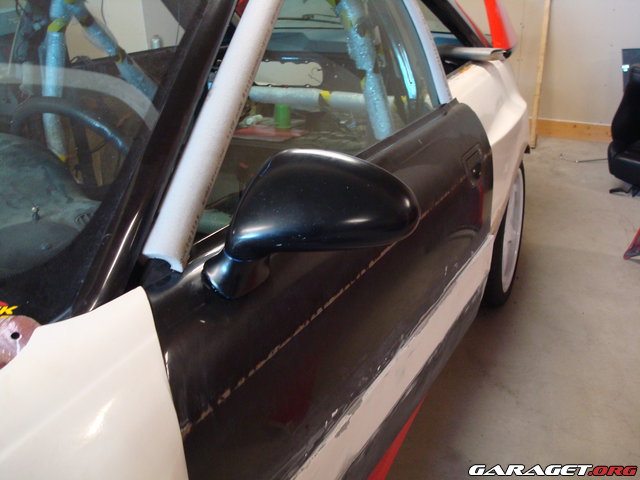

Det är bra att ha kontakter lite här och där, polarn på bilskroten plockade med nya speglar.
Jag har sett några RS2 speglar seglat förbi på Blocket men dom brukar antingen vara för dyra eller försvinna direkt.
Dessa fick jag till ett riktigt överkommligt pris.

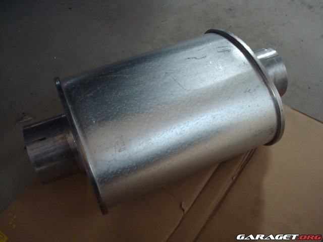

Pratade lite med grannen här om dan, undrade lite vad han trodde att dom kunde hänga upp sig på på besikningen. Det enda han igentligen tycke var att jag skulle hänga på en ljuddämpare på avgassystemet. Han trodde att det skulle förbättra mina odds. Det är tydligen det som dom ofta gnäller på när det kommer in lite fränare bilar.

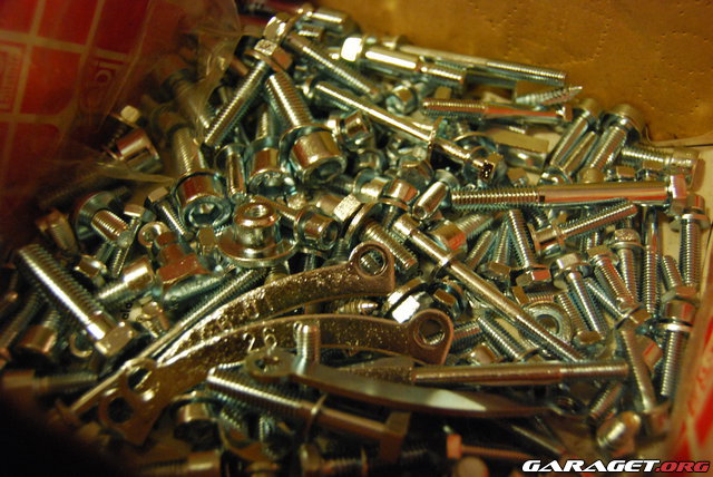

Skruvrenovering
Lämnade iväg lite skruv på försinkning häromdan, det blir lite roligare att skruva dit dom nu.
https://www1.garaget.org/gallery/images/18/17253/17253-13da4e44d600320092a141293362ce7e.jpg
Nygamla skruvar
