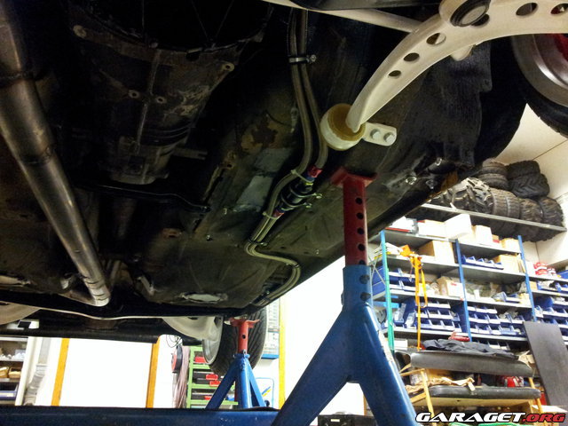

vad var det för ventil som satt nedanför "mätarhuset"?
Något till handbromsen? smile såg ut att vara något sorts bromsrör iaf smile
Fan vad fint det blir! jobba på!
Om du menar under mittkonsollen så är det en line lock till bak bromsarna! Kan va bra att ha wink
Ah den jag menade big_smile
Aha, är det så du kan bryta bromsverkan bak eller? big_smile isf äre ju skit bra wink
Precis! ;D

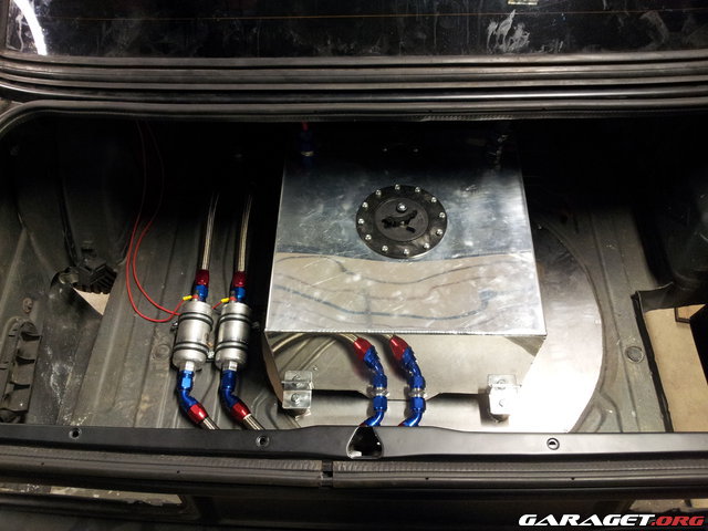

Nu är det sista på plats för en första uppstart och därför så startade jag den igår wink
Gick igång så gott som direkt! Riktigt riktigt nöjd! Ska lägga upp en video så småningom!

va e de för skuffpumpar du kör med? smile
140 Inlägg
18 januari 2013
#209
Det är två bosch 044 pumpar!

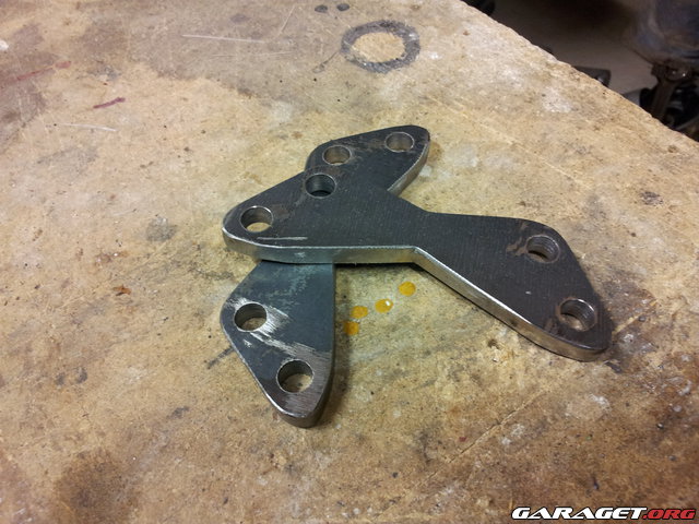

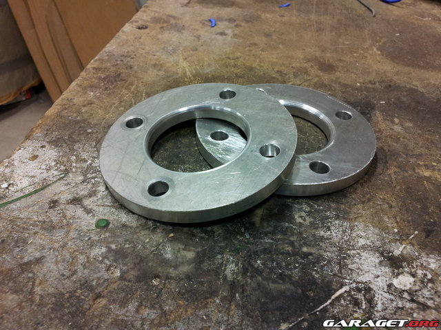

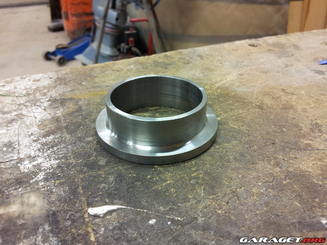

Hur har du gjort för att få dit m5 bromsarna fram? adapter till oken? vilka skivor? har du bytt huvudbromscylinder?
140 Inlägg
1 februari 2013
#211
Det va lite av ett projekt.. Det är 300 skivor på för tillfället men ska byta till 325 från 330 när jag finner några borrade och slittsade sen har jag gjort ett eget pedalställ om du tittar på sida tre så det är två huvudcylindrar.
Sen har jag gjort egna adaptrar till oken också svarvat spacers till skivorna för att dom inte ska ta i styrstaget. Och då blev jag tvungen att svarva trattar till naven för då räckte dom inte längre till och för att centrera bromskivorna. Och då blev ju hjulbullta för korta.. Det ska inte va lätt wink
Lägger upp bilder på det strax!

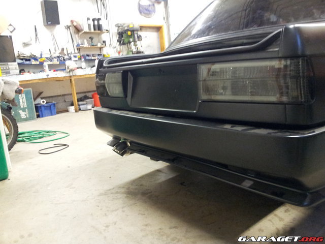

Så här ser bakändan ut.. Ska dit med lite kolfiber under nrskylten cool
