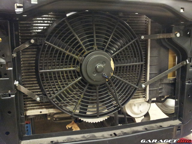

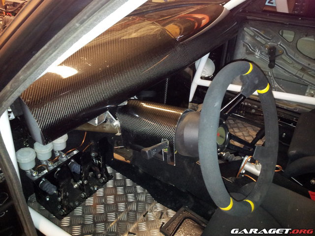

https://www1.garaget.org/gallery/images/104/103264/103264-acacaf1490383fb5d8c509c32f601bf7.jpg
Lite mer inredning smile
https://www1.garaget.org/gallery/images/104/103264/103264-013434bf2ee70e2a6346b0459a62bec7.jpg
Sätt fast kylfläkten.

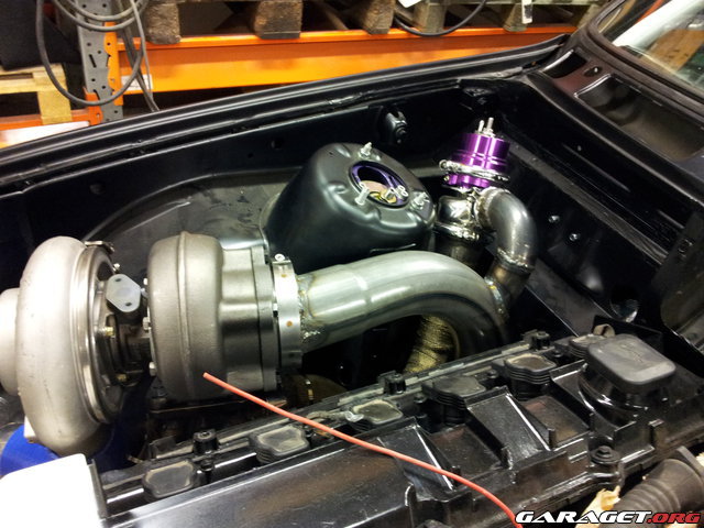

#166
https://www1.garaget.org/gallery/images/104/103264/103264-9a4fdee572da0097bb94326f2eb8eab3.jpg
Har börjat med avgasröret idag! smile

mumma, blir bra höddu smile älskar din instrument"bräda" !!

Riktigt riktigt bra. ser ganska så tjock ut:)

kommer bli riktigt fet! smile

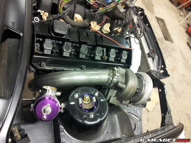

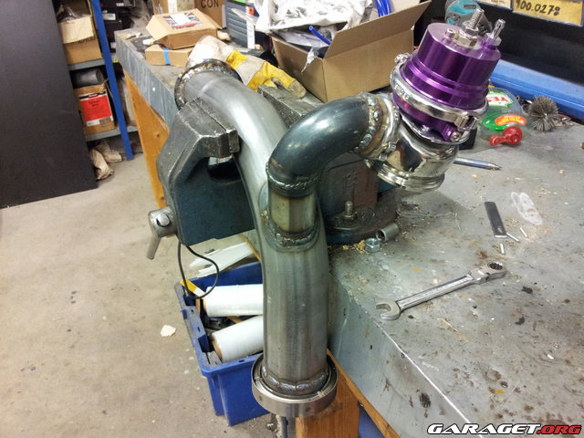

Tack å tack! Roligt att ni tycker om det smile
Här kommer det lite bilder på början av avgasröret smile
https://www1.garaget.org/gallery/images/104/103264/103264-c6c476f1b953a1f7b00320f2d153791b.jpg
https://www1.garaget.org/gallery/images/104/103264/103264-bb7f58707ff2ec8d8f3a6d8b99236407.jpg

Nice! Hur stort blir det? 3-4" eller? smile

ser ut att vara max 3". blir inte det lite litet? :S

saatan va porrig bild den som är rakt framifrån! älskar att man ser tryckrören så tydligt då finishen e svin bra!

Det blir 3" ja. Och nej jag tycker inte att det är för litet.
För det första så får det inte plats med en halv tum Större för då får jag inte ner det i mellan motor och kaross.
Och för det andra så tror jag faktiskt inte det blir något bättre av att ha något större för själva effektens skull
Och när folk ska ha jätte rör bakåt så är det ju bara för att vara värst.. Men, folket det är bara vad jag tycker smile
Ha en fin helg! cool

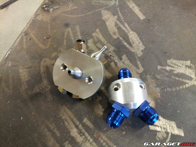

Har hållit på med en bränsle gren och en vakuum station! Fräst och svarat allt själv. Luftnipplarna också!
Sånt här små fix tycker jag är det roligaste man kan göra!! smile
url=http://www.garaget.org/mypage/gallery_image.php?user=103264&image=1823274]https://www1.garaget.org/gallery/images/104/103264/103264-99e74ada8610e60aa5d995807a3e94b4.jpg[/url]
