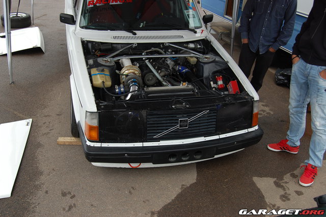

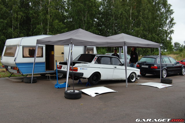

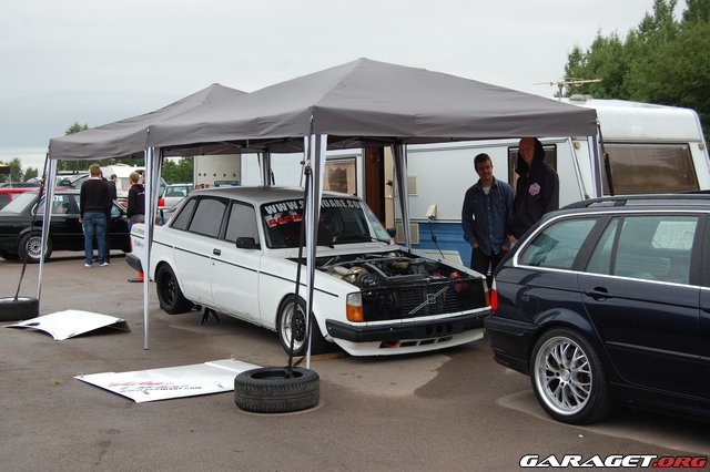

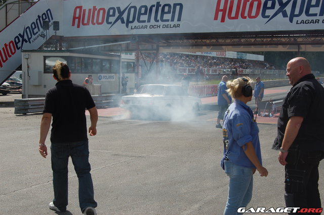

Tar och gör en liten summering av action meet också då.
Vi kom dit på fredagen och fick upp tälten osv rätt fort.
Tyckte att det var förhållandevis lite folk faktiskt.
Lördagsmorgonen började med regn och blåst men det lyckades ändra på sig ganska fort och banan torkade upp.
Hursomhelst så var min tanke med helgen att se vad bilen presterar på 402m.
Helt stum i arslet och gatdäck var väl inte optimalt kanske.
Tror jag hann med att köra 5 repor innan det var dax att avsluta helgen.
Lyckades prestera en låg 13 sekunders repa som bäst på grund av hjulspinn tongue
Men skoj var det iallafall!
Slänger upp ett gäng bilder från helgen.

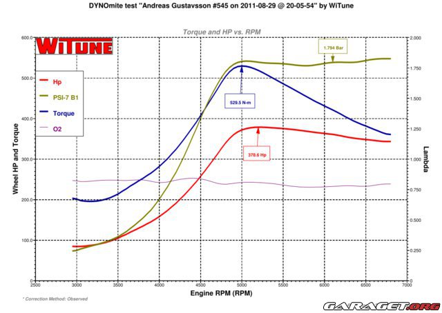

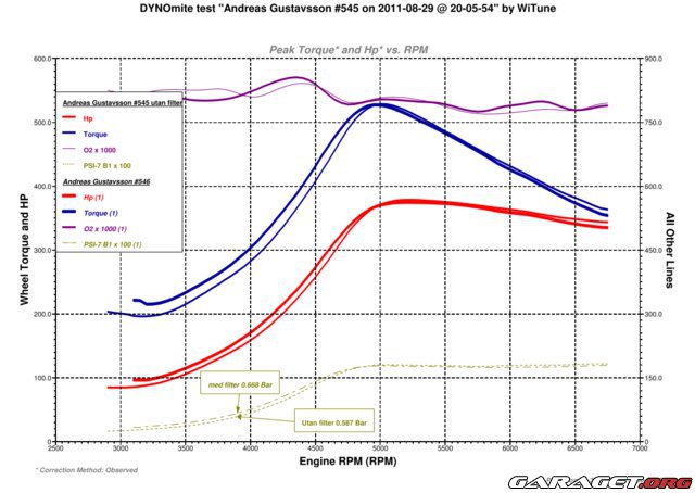

Nu är bilen bromsad iallafall!
Det slutade på 529,5Nm & 378,6hp på drivhjulen.
Drivlineförlust på ca 13% ger då alltså ca 600Nm & 430hp i motorn.
Klart nöjd : )
Tackar så hjärtligt Niklas knotan laine samt Tobias på Witune för hjälpen!
https://www1.garaget.org/archive/65/64707/145240/145240-2478007.jpg

Och så tar vi och lägger upp papprena från bromsningen.
Bilden längst ner visar bromsning med respektive utan filter.
Upp till 5000rpm har jag mera effekt med filtret, och därefter dalar det och blir mindre effekt efter.
Lustigt fenomen att jag har mera effekt och ca 1hg mer laddtryck upp till 5000rpm, någon som har en bra förklaring till de?

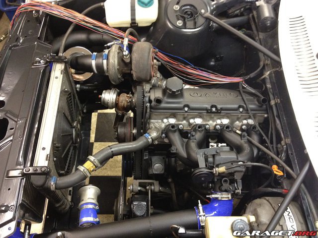

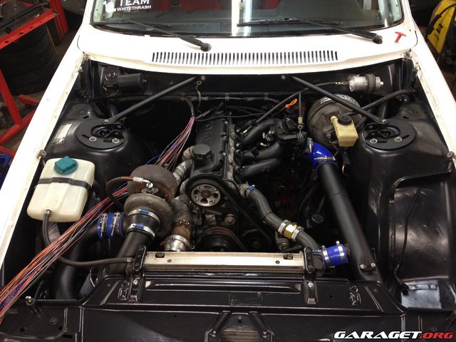

Då har jag fått tillbaka hela bränslesystemet från pressning och alla saker från pulverlack.
Blev ett rejält lyft i motorutrymmet nu. Kommer att köra pneumatiska slangar till allt framöver för att slippa silliconslang och slangklämmor osv.
Har även haft nere lådan och bytt packbox på vevaxeln samtidigt som jag bytte svänghjul och fläskade dit en vr givare. Så nu kommer jag att trigga sprutet med 60-2 svänghjul istället för fördelare.
Halva spruthärvan är nu klar och resten tänkte jag ta ikväll. Nästa lördag är det mappning på schemat.
Blir gatmappning till en början och bromsning senare i sommar.

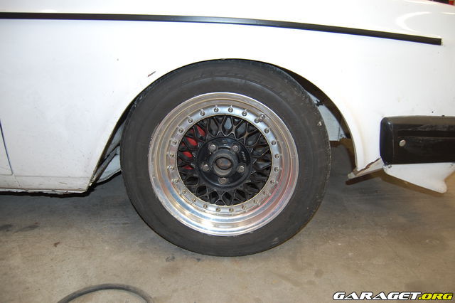

En nostalgibild på hur det såg ut när jag köpte bilen med sugtrimmad b23 smile
https://www1.garaget.org/gallery/archive/64707/734576_4fsmdm.jpg
