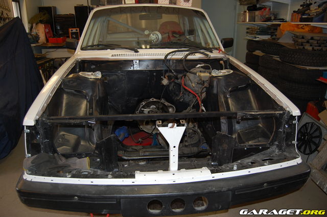

Ja då har det allt börjat hända lite, lackeringen av motorrum samt bagage är snart klar.

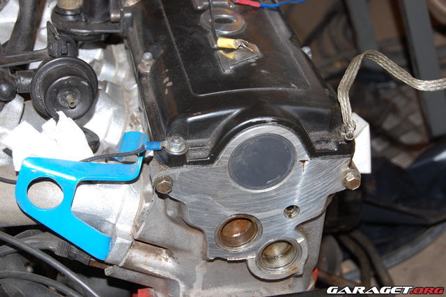

Tog och vräkte bort den gamla fördelaren och stoppade i en täckbricka. Kommer köra med blockmonterad nu.

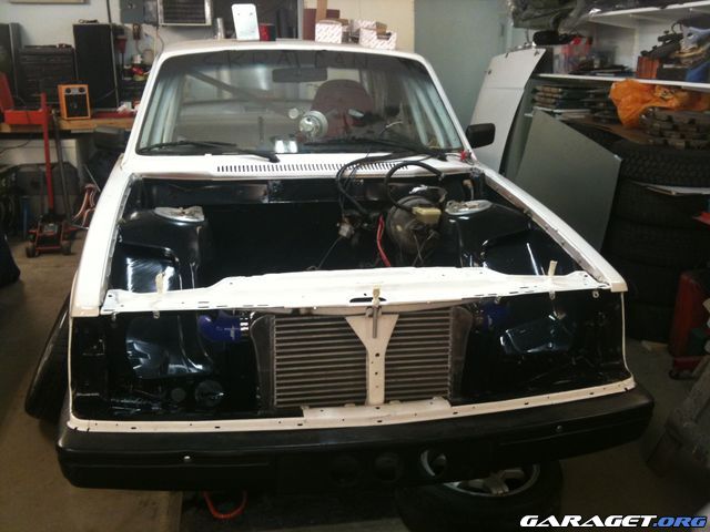

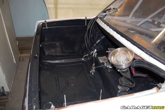

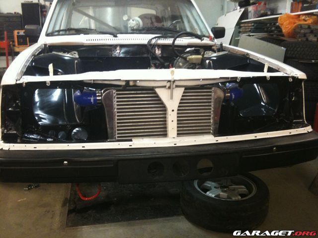

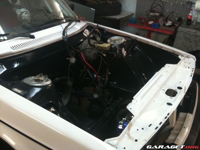

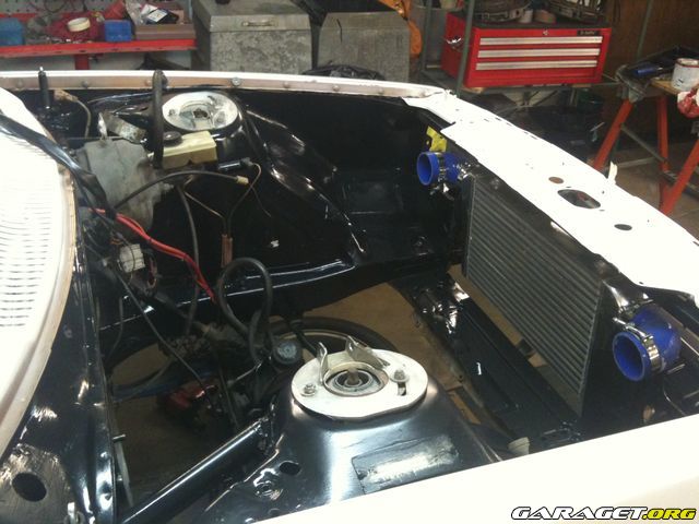

Då har det hänt lite här. En polare var förbi och hjälpte mig att lacka klart motorrum och bagage.
Rätt hyffsat blev det allt : )
https://www1.garaget.org/gallery/archive/64707/932408_uamobj.jpg
https://www1.garaget.org/gallery/archive/64707/932409_wcnc7g.jpg
https://www1.garaget.org/gallery/archive/64707/932410_466rzq.jpg
https://www1.garaget.org/gallery/archive/64707/932412_4feerd.jpg

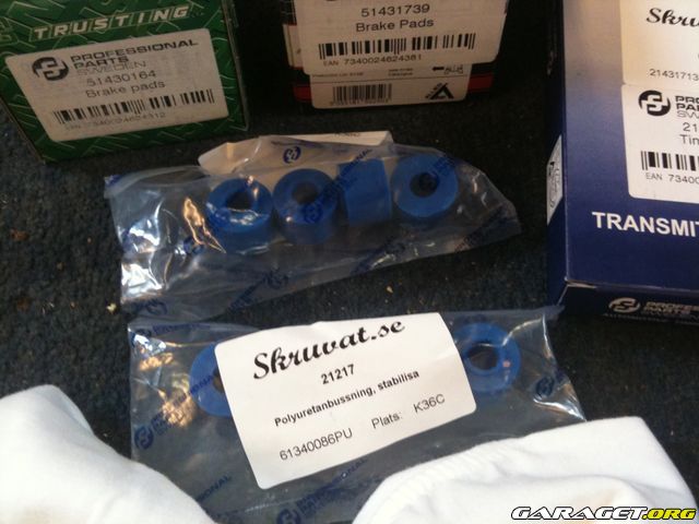

Var också och hämtade ut ett paket med gott å blandat.
Skruvat.se som har sponsrat bygget med oljefilter, soppafilter, kamrem, packningar, plast bussningar, bromsklossar, flexrör, skrikarplattor och rotor.
Det tackar vi så hjärtligt för!
https://www1.garaget.org/gallery/archive/64707/932418_49wu9m.jpg
https://www1.garaget.org/gallery/archive/64707/932421_dwy02g.jpg
Hårdplast ska det ju va.
