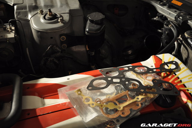

Jag hade samtidigt som jag köpte bilen beställt en komplett sats packningar och annat som kommer till användning nu.
-För en gångs skull va man lite smart ^^
Men åter till all jävla kalabalik man lyckas med i garaget.
Jag börjad
e med att rota fram min packningsats "-bra allt finns där" tänker man för sig själv.

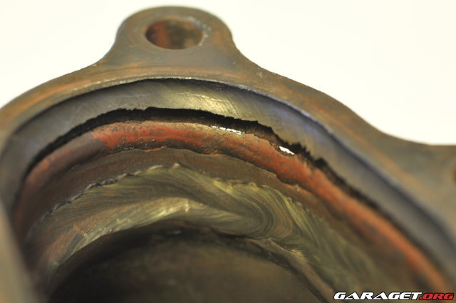

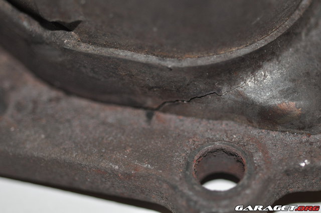

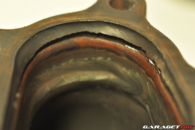

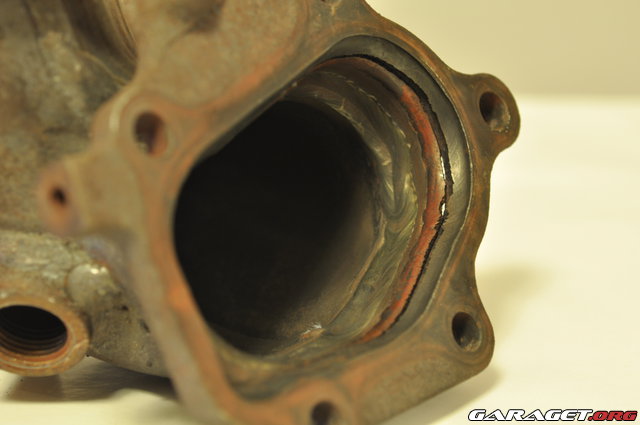

Grenrör, kanon skick inge fel på dom, turbos KANON, elbows......... Foxtrot Uniform Charlie Kilo!!!
https://www1.garaget.org/gallery/images/132/131700/131700-2a2ca73fc59bac05e093fb015223ad6d.jpg
- inte undra på att motorn väste lite sista vändorna hon var ute och ladda på fullt. Jag tänkte att det va nog wastegatearna som väsnades
https://www1.garaget.org/gallery/images/132/131700/131700-e0f4c7a808307bc46fd83469d32f716f.jpg
Detta jävla as till grand canyon sträcker sig ca 60-70% runt hela elbowen, KUL!

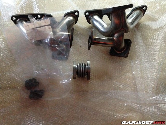

Jaha, då va det bara att leta upp 2st nya elbows, och staget under turbosarna som ska stadga upp dom så detta inte händer igen.
Japanska hobbymekare ska ha spöstraff!
https://www1.garaget.org/gallery/images/132/131700/131700-b5e1aa145ca3e0553212ea2dc7fed735.jpg
Så med lite flyt kan våran mek på jobbet lappa detta så det håller genom en besiktning så bilen kan rulla in på Stockholms Största Bil Träff ^^

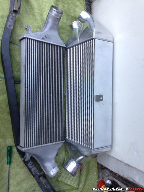

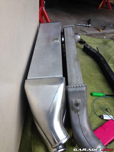

Fick nyligen tag på en "lagom" stor intercooler från Greddy. som jag har letat efter just en med twin entry, förbannade japaner att sluta tillverka alla dom roliga delarna.
Skylinen? Ja, den står där den står i väntan på att jag ska komma på nått annat att göra med den...
Jag fick tag på ett RB26 block med för en fin slant med så det är nått. Juste ett stycke HKS twin turbo topmount grenrör flång nytt från japan.... Kosta satan men värt det.

Ny intercooler.
