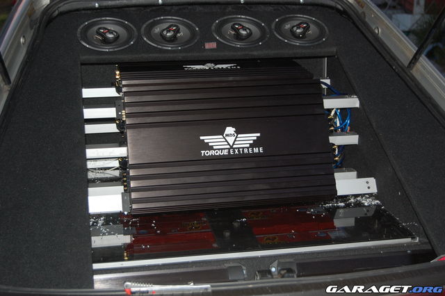

Så äntligen klar med jordning till kaross imorgon kommer stegen börjas moteras, tongue
https://www1.garaget.org/gallery/archive/494/967547_v3ei7i.jpg
4st 120 kvadrats jord åt det hållet smile
https://www1.garaget.org/gallery/archive/494/967548_lso9sa.jpg
Och 4st 120 kvadrats jord åt andra hållet smile
https://www1.garaget.org/gallery/archive/494/967549_sbalos.jpg
Så nu är det testing, testing och tänka tänka  hur fan allt ska få plats....

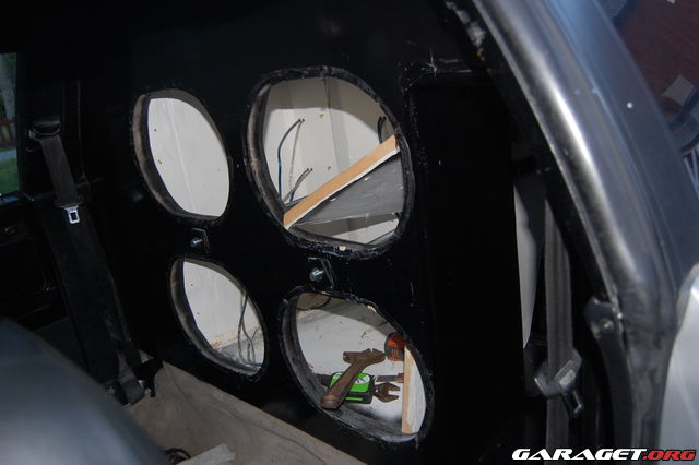

Lite har hänt idag big_smilebig_smile
Imorgon börjar jag med installationen av stegen smile
Tack Wirre för hjälpen idag smile

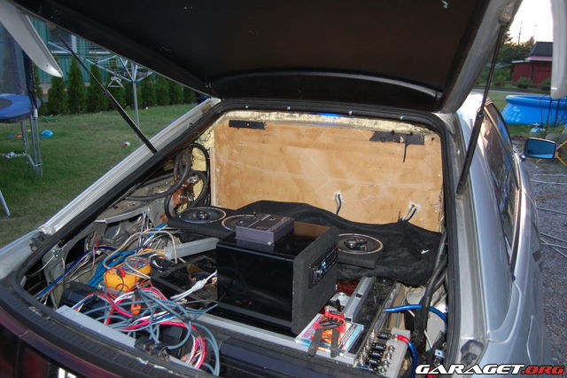

så här ser det ut i bilen 1 vecka före tävling..... big_smile

Ja då det är nog lugnt ska bara försöka få ihop lådan igen den har tydligen släppt mellan botten och bakstycket sad men sen återstår att se om jag hinner få hem stegen igen smile

Ifall du tycker koaxerna lira dåligt  . så kan ja berätta för dig att sådär ska dom inte sitta monterad  lol lol wink

Men klas sa att det va bara att kasta in dom så spelar det satan smile
